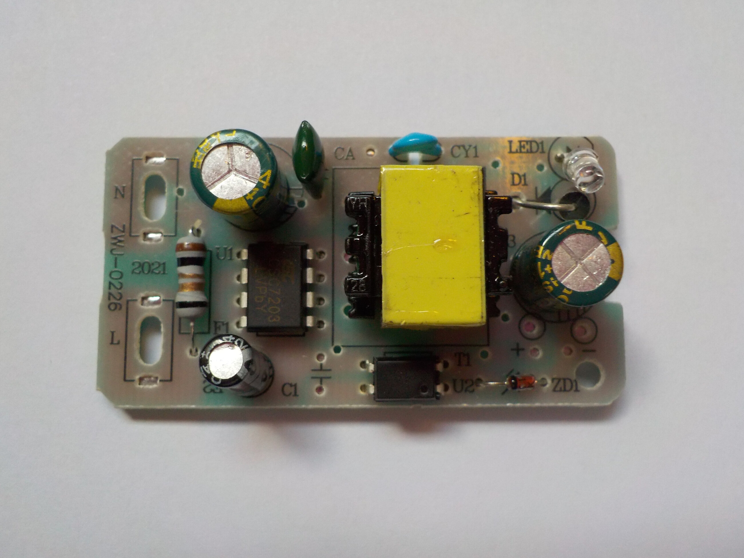

j utilise quelquefois des modules FM provenant de chez ALI…je l ai alimentent avec des anciens chargeurs a transfo 12 volts …mais dernierement chez acheté toujours chez ALI…des petites alimentations 12 volts tres bien faites et bien sur un prix ultra interressant …Mais lorsque je branche cette alim sur un module la perturbation est tres importante donc le module est inaudible .Y a t il une possibilité simple de filtrer ou pas?..merci dominique.

Tu pourrais nous montrer la photo de cette alim?
En fait une alim mal conçue et qui emet des parasites : conduits ou rayonnés est difficile a rendre " propre".
Il faudrait deja voir si c’est conduit sur la sortie 12V , si c’est rayonné , ou si c’est conduit sur le secteur…Dans le premier cas il faut faire un filtre LC, dans le deuxième cas l’enfermer dans une boite en acier, et dans le dernier cas ajouter un filtre secteur.

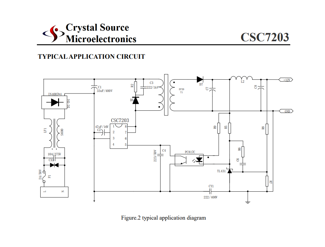

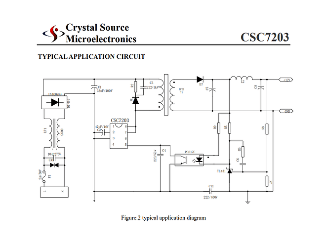

Pour info, application type du convertisseur PWM CSC7203 (datasheet)
On voit qu’il manque des composants sur cette alimentation « cheap »
Ils ont du mettre le strict minimum vital pour que ça puisse fonctionner avec un schéma minimaliste ! Il manque notamment : la self et le condo antiparasite secteur, le TL431 et ses 2 résistances de ref ainsi qu’un condensateur …
(Ils font , ou faisais, souvent de même avec l’électronique des lampes d’éclairage économiques LFC ou LED, ou des chargeurs de téléphone à bas prix , même si c’est au détriment de l’antiparasitage, et même de la sécurité pour l’usager ! )
Ainsi que la diode TVS.
En fait tout le primaire n’est ni correctement protégé ni anti-parasité.

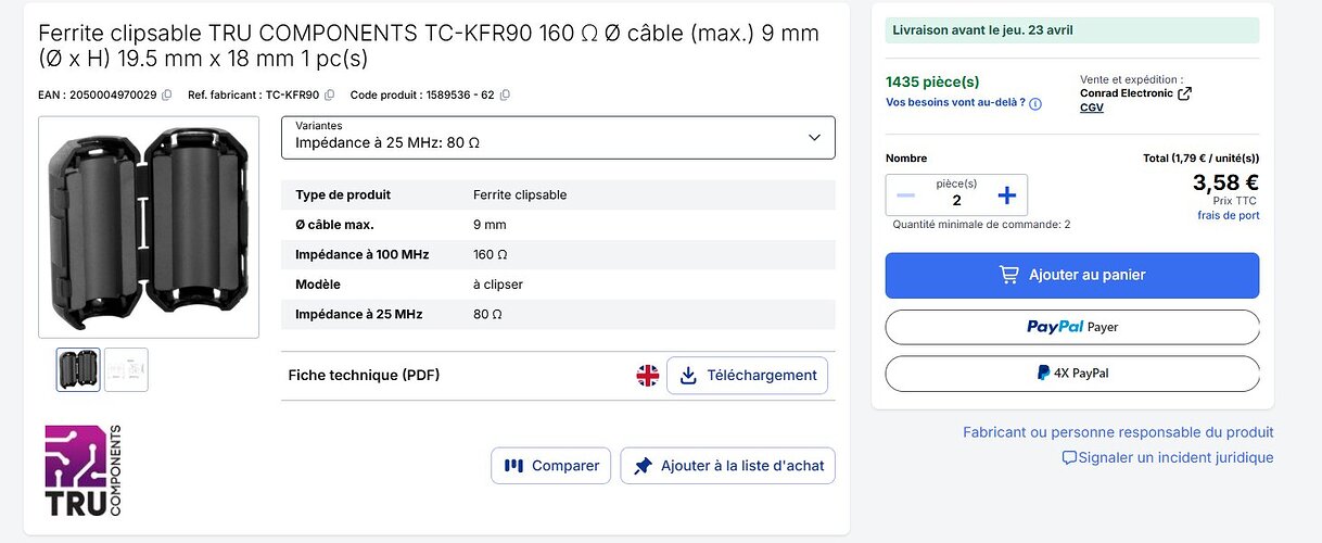

Et une ferrite clipsable sur le câble secteur de l’alimentation.
Il manque des composants dont le pont de diodes secteur, je ne vois pas non plus le dispositif SNUBER normalement composé à minima d’une diode et d’un condo dans le primaire, il faudrait faire une photo de la face cuivre où se trouvent peut-être des composants de surface.
En tous cas il manque visiblement dans le filtrage du secondaire la self et le deuxième condo de la cellule en PI (L2 et C8 dans le schéma posté plus haut) , et sans ça c’est sûr que ça doit gazouiller un max en sortie de secondaire :zany_face: .
C’est sur qu’il manque au moins le pont de diode ou peut etre meme une seule diode cote primaire!
D’après moi pour filtrer une telle alim a 2€, il faut presque 10 fois plus de composants : filtre entrée, filtre sortie et boitier de blindage. De plus pas sur que question sécurité électrique les normes minimales soient respectées : moi je ne mettrai pas ça dans un appareil ou on risque d’avoir un contact avec la masse…
Jean-Louis
Le pont doit être un modèle CMS monté dessous.
