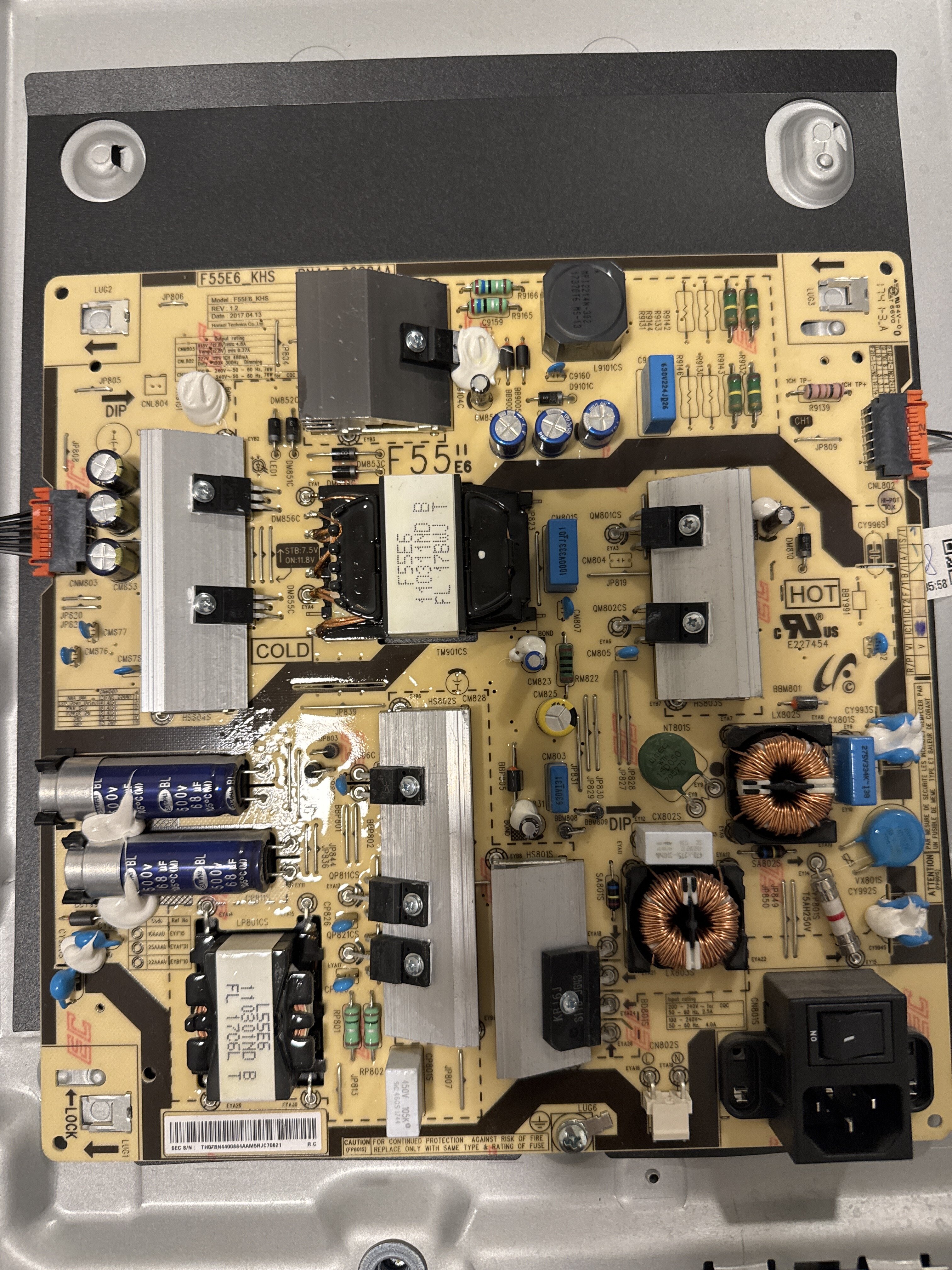

Pour ton Samsung, commence par contrôler, voire changer les condensateurs chimiques de la platine alimentation :wink:

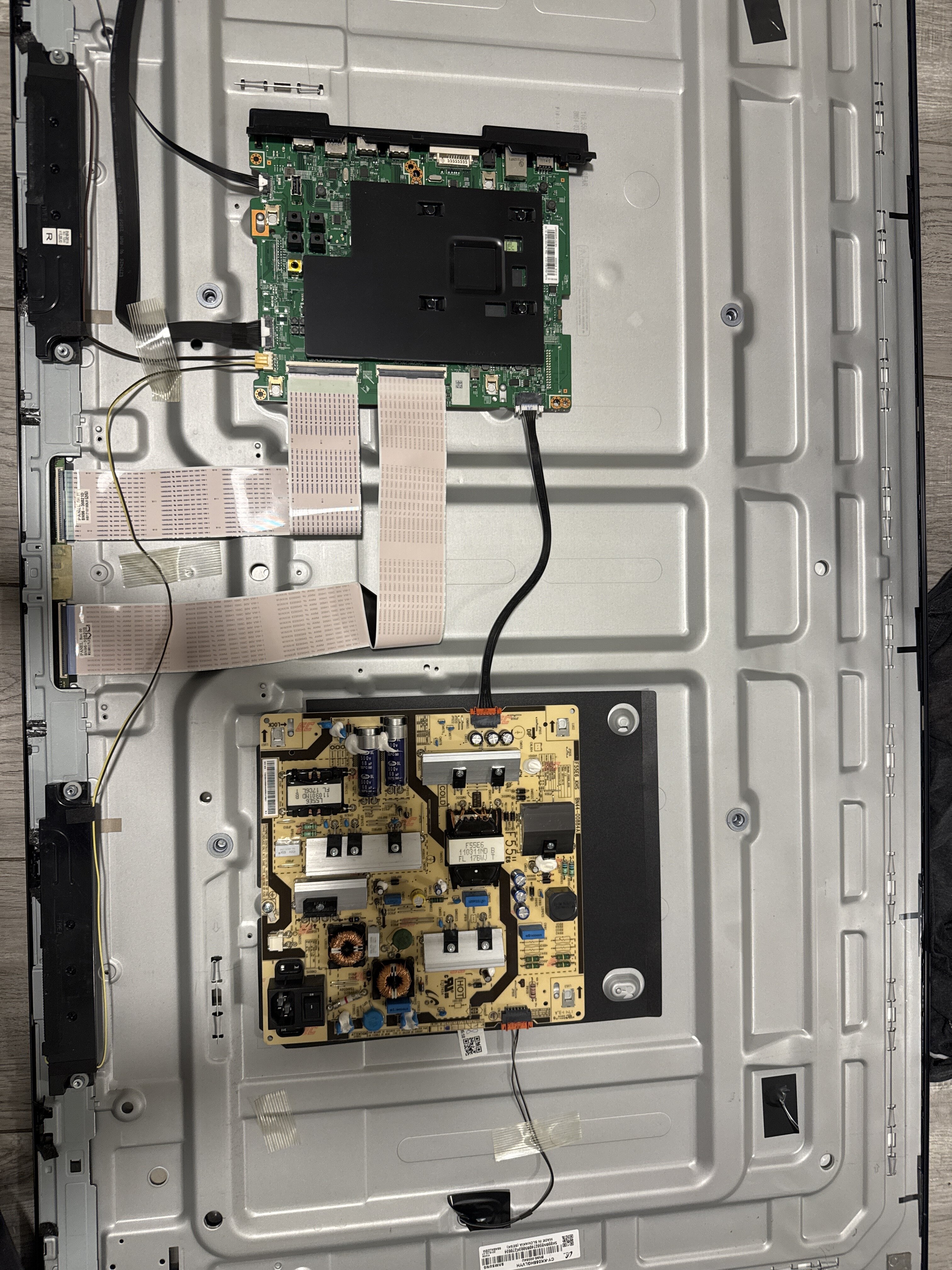

Quand tu auras le matériel, il faudra ouvrir le téléviseur : le poser bien à plat sur une couverture puis dévisser les vis tenant le fond. Faire des photos nettes de la platine alimentation, et on te guidera :wink:

Bonsoir ! Voilà ! Après un temps fou. Merci d’avance.
La led qui clignote et une image correcte de temps en temps indique un télé en bonne santé mais une alimentation qui a du mal a fournir toute la puissance nécessaire pour le démarrer.
Une des causes possibles est une CTN défectueuses (le machin vert). C’est assez rare mais cela peut arriver. Essayer de mettre une ampoule de 100W incandescence en parallèle et observer.

Bonjour. Je vous remercie pour votre réponse. J’ai testé avec un multimètre et ça fonctionne bien :sweat:. Ça n’e pas l’air d’être ça.
Alors c’est peut être les résistances vertes RP801 et 802 (0,1) qui servent de protection en Imax.

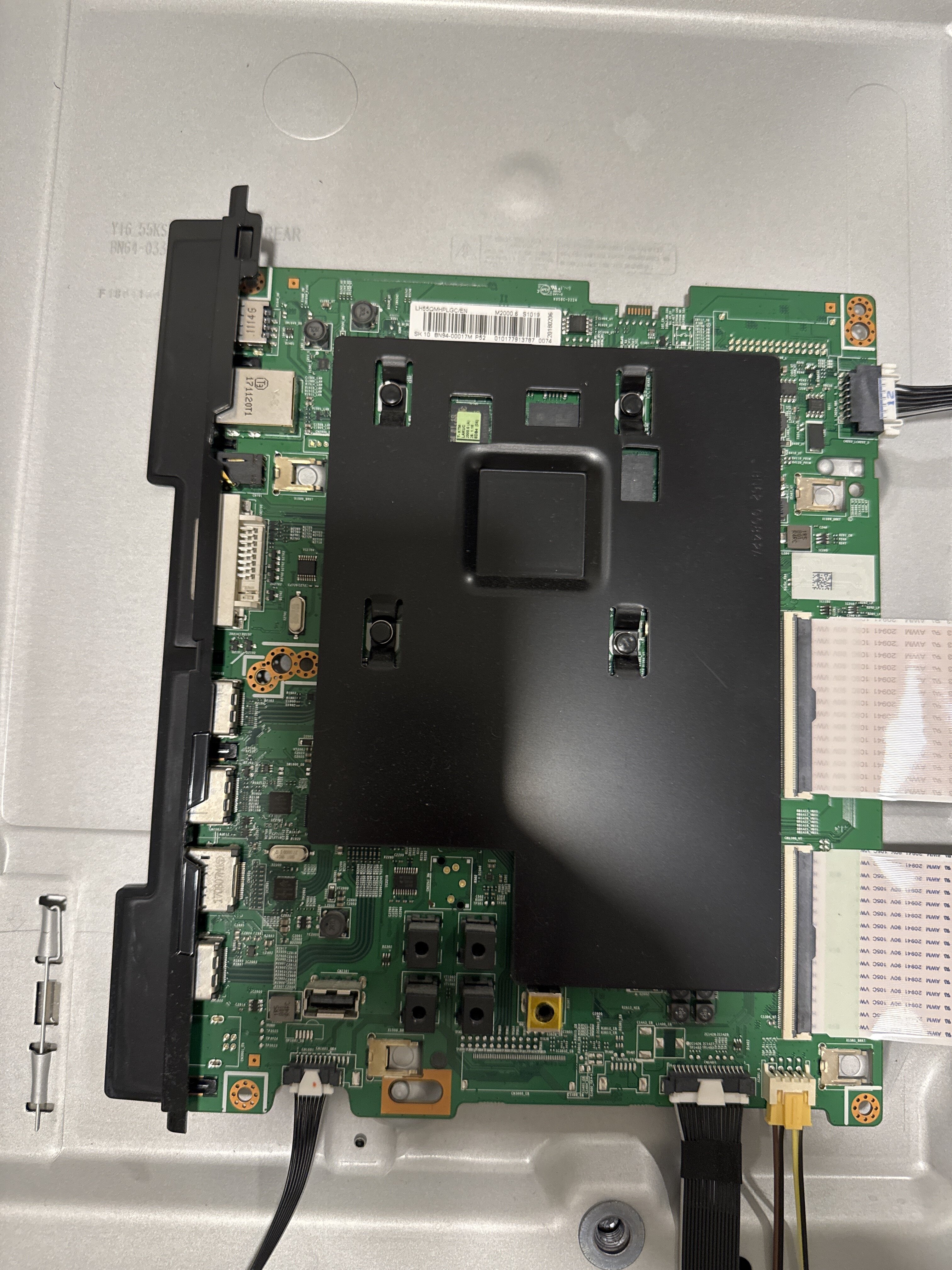

Essaie une chose : déconnecte la carte mere de l’alimentation et branche le tv, le retro éclairage doit fonctionner de manière stable. Bien sûr, pas de video ni de son, la carte mère n’est pas alimentée.
Si le démarrage est stable sans problème aleatoire, alors l’alimentation est innocente.
Deuxième essai : tv en configuration normale, déconnecte les nappes de liaison avec la dalle et tente une mise sous tension.
Si tour démarre normalement alors inquiétude sur la dalle (surconsommation d’un des mulets intégrés à la dalle).
Sinon il est fort possible que ta carte mère soit en défaut.

Il faut rajouter la carte Tcon qui peut bloquer le microprocesseur également

Pour la 1ere manip, la dalle s’éclaire sans problème et continuellement, en débranchant la nappe reliant les deux cartes électroniques. Mais je ne peux pas l’éteindre, plus de led rouge.
Pour la deuxième manip, débranchement de la nappe qui relie la dalle, il ne se passe rien et la led rouge clignote.
Merciiii
D’après les résultats, malheureusement c’est la carte mere quu semble en defaut.
Sinon, en débranchant la liaison alim carte mère, mesure les tensions sur le connecteur de l’alimentation vers la carte mère, tu dois avoir deux 12/13V et deux 5V et peut-être un 18/19V pour l’ampli BF (son).
Si tu as toutes ces tensions, normalement ton alim est validée.
