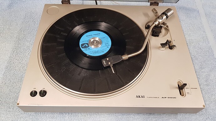

Problème ampli AKAI AP-001 C
J’ai pu démonter le plateau. La courroie est dans la bonne position, mais elle semble lâche. Faut-il qu’elle soit tendue ? Je pense que oui. Malheureusement je ne vois pas de réglage de tension, c’est dommage. Je l’ai déposée, nettoyée à l’alcool pour enlever les poussières qui pourraient s’y trouver mais ça n’a rien amélioré.
remplacer la courroie par un neuve ?
video sur la maintenance
neuf fois sur dix, les platines de ce type utilisaient une courroie de diamètre 195 mm et de 5 ou 6 mm de large
Sur la AKAI APoo1C, le moteur est synchrone, et tourne toujours à la même vitesse, en position 33 comme en position 45. Les 2 positions 33-45 de l’inter A/M ne servent qu’à changer la position de l’arrêt automatique suivant le diamètre du disque.
Si ça fonctionne en 33 et pas en 45, c’est que le problème est mécanique : courroie pas adaptée à la fourchette de changement de vitesse, ou fourchette déréglée qui fait que la courroie ne monte pas sur la poulie 45 tours.
j’ai finalement acheté une courroie neuve, et tout refonctionne bien, comme au premier jour !
