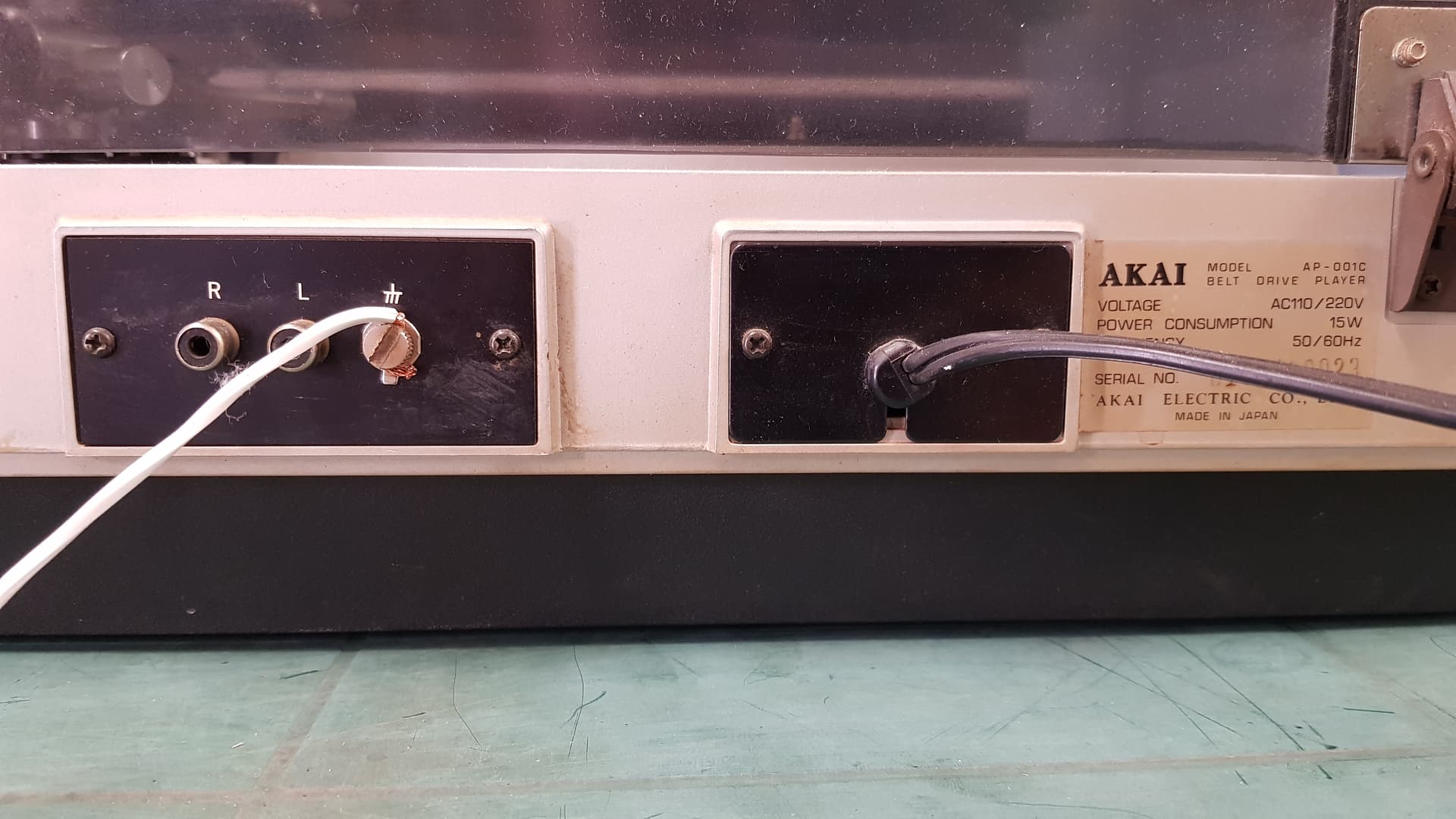

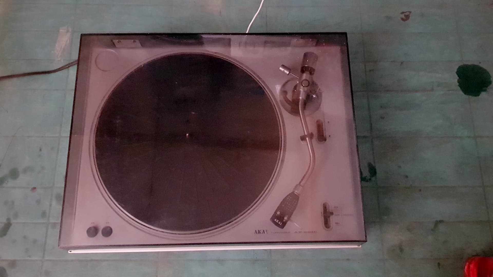

Bonjour à tous, outre mes autres problèmes avec certains vieux électrophones (année 60), je m’intéresse aussi à une platine des années 80 que l’on m’a donnée. Il s’agit d’une AKAI Ap-001C (comme dans le titre !), et le problème est le suivant : pas de son ou presque. Je détaille :
  • bonne facture, tout fonctionne bien (lève-bras, vitesse de lecture etc.)
  • Différents amplis branchés (enceintes de PC, système 5.1 home-cinéma ou même vieux poste Grundig de 1958, si si)
  • même résultat : il faut mettre l’ampli à fond pour entendre un son, avec du ronflement autour (normal puisque ampli à fond).
  • les cosses des prises RCA bougent un peu, qaund même, mais rien de bien méchant. Elles sont fixes si je branche une prise dedans.
Je ne pense pas que ce soit bien grave mais bon…
Votre avis ? Ci-joint quelques photos au cas où, sans conviction.

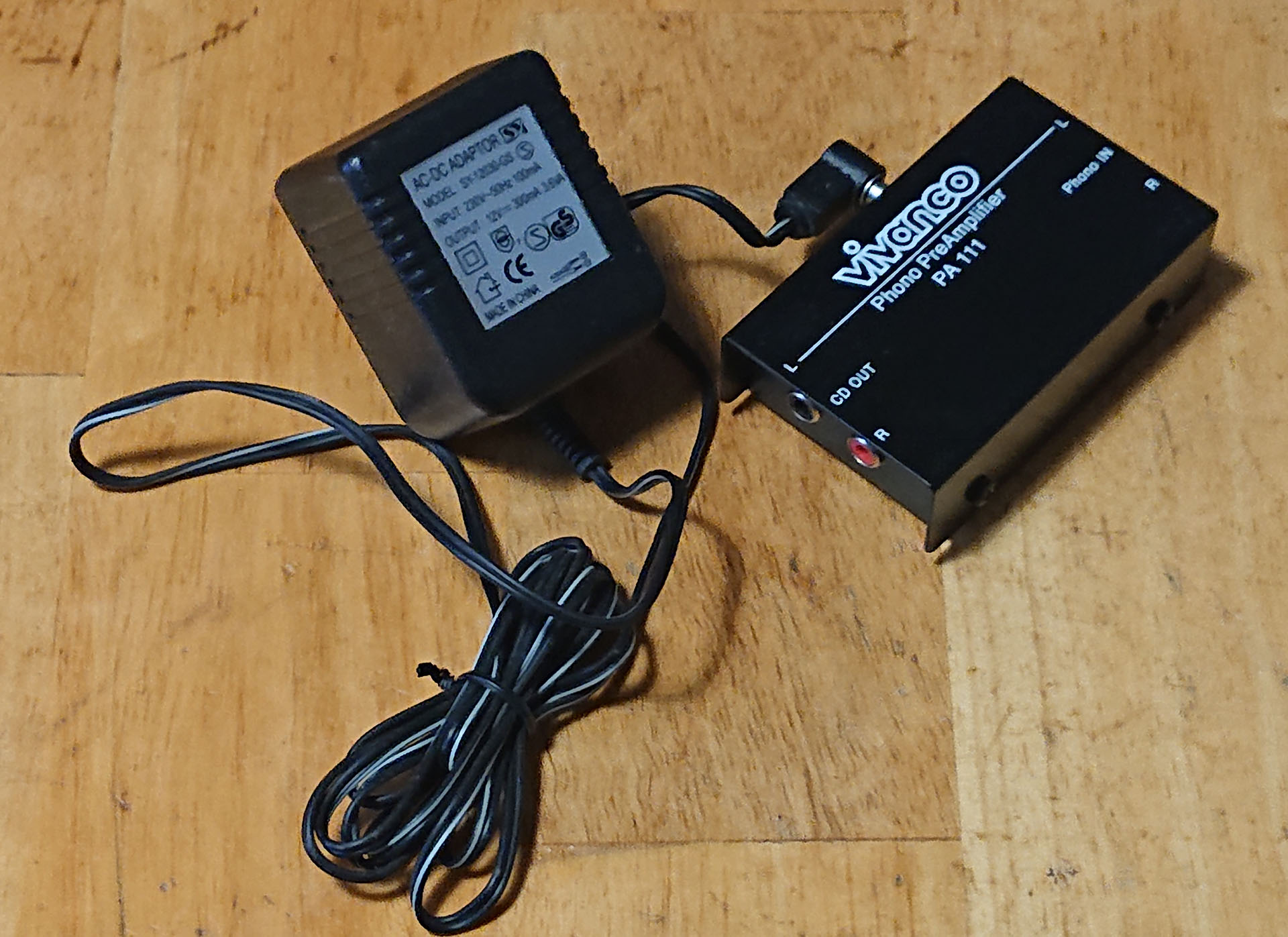

J’ai bien un phono Vivanco PA 111 que j’utilisais avec platine vinyle sur la prise micro du pc pour faire des capture en mp3 et autres …
https://www.radiomuseum.org/r/vivanco_phono_preamplifier_pa111.html
pour 15€ port compris :wink:
phono_ampli_vivanco_pa111.pdf (470,1 Ko)
Un préampli phono est normalement à correction RIAA donc OK : celui-ci fait la correction adéquate d’après le lien.
Oui tout a fait :wink:
En plus sonne pas mal il était bien côté dans sa gamme

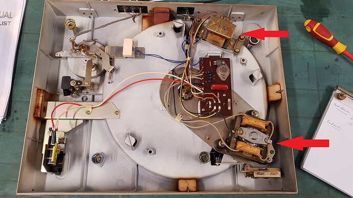

Bon hé bien ! à bien y regarder il y a plusieurs problèmes sur cette platine :
  • Le pb du son est résolu, en mettant en préampli;
  • J’ai surtout un pb de vitesse, car ça fait du 42 tours, pas du 45, et donc ce n’est pas vraiment audible

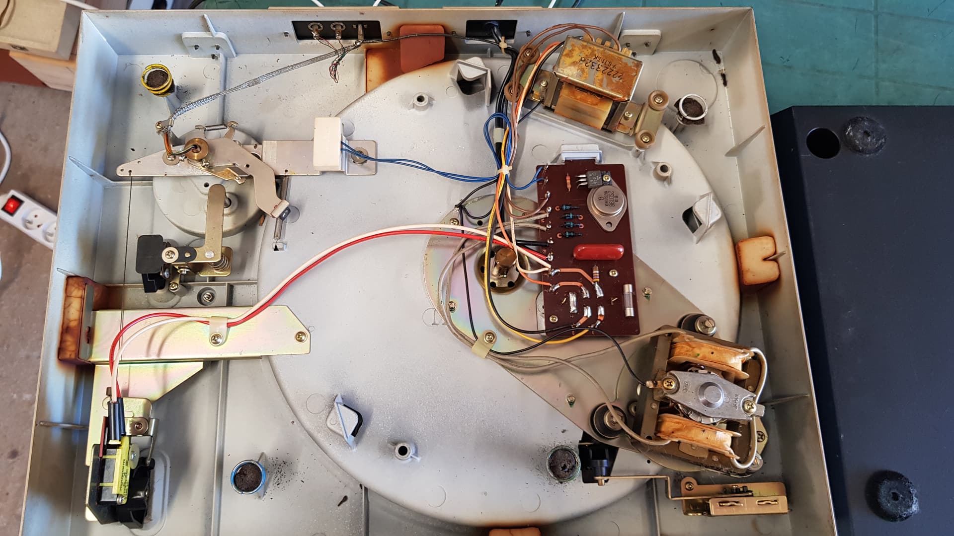

  • La vitesse 44 tours est atteinte lorsque la platine est ouverte (le fond noir), mais redescend à 40 Tours si je referme le fond. Bizarre, on dirait que quelque chose frotte ?
  • Je ne sais pas démonter le plateau, malgré les schémas.
Je veux bien, mais comment s’y prend-on ?
En y regardant de plus près, je m’aperçois que plusieurs éléments bougent. Je les ai repérés sur la photo ci-dessous : le transfo et le moteur. Même en éloignant le moteur le plus possible (pour que ça tire bien sur la courroie), les 45 tours ne sont pas atteints. Une idée ?
Enfin, je ne sais pas comment démonter le plateau.
démontage du plateau ?
il a une portée conique pour se caler sur l’axe
il doit venir en tirant sur le plateau
un petit choc vertical sur l’axe si récalcitrant
mais sans démontage tu dois déja voir la courroie par 2 fenêtres dans le plateau après avoir enlevé le tapis
la courroie prend la bonne position sur la poulie pour les 2 vitesses ?
courroie centrée dans la poulie au centre du galbe
