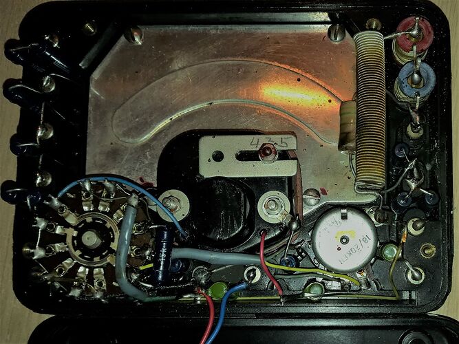

Habitué à fréquenter votre forum depuis quelques temps, je me suis décidé à m’inscrire (et à poster!) afin de vous demander votre aide au sujet d’un problème que je rencontre avec le contrôleur Métrix 460 de mon grand-père.
L’appareil est en bon état et fonctionne bien (à mon avis) en voltmètre (j’ai testé différentes piles sur les différents calibres).
Cependant, en ohmmètre (borne ?x1), quand je teste une résistance, aucune valeur n’est indiquée (ou alors une valeur fantaisiste par rapport à la vraie valeur de la résistance testée). Sur la borne ?x100, l’aiguille indique une valeur, plus ou moins éloignée de la valeur de la résistance (mais je pense que cela est dû à la résistance dont la valeur a varié et non au multimètre), mais reste assez proche de la réalité.
J’ai donc décidé d’ouvrir l’appareil pour lui faire un brin de toilette et voir si aucun composant n’avait rencontré de problèmes. A l’ouverture, surprise ! Un composant (que je n’identifie pas clairement : résistance? condensateur?) a rendu l’âme. Et qui plus est, il n’est pas d’origine, puisqu’ absent du schéma… Vous pouvez le voir sur les photos jointes au message, placé entre les bornes 75mA et 15mA le long de la résistance bobinée de 2? (R20 sur le schéma de l’appareil au lien suivant : doctsf.com/controleur-460/d32847/ref=18328 ). Il me semble qu’il s’agit d’une résistance qui viendrait remplacer la R17 du schéma, mais ce n’est qu’une hypothèse.

Est-ce qu’il ne s’agirait pas de R16, ou de R17 ?
Vous ne parlez pas de la pile de l’ohmmètre, est-elle OK ?
oui, entre 15 et 75 mA c’est R-17 de 160 ohms
Michel…
C’est clair que c’est une résistance qui a été remplacée suite à une mauvaise manipulation et qui n’a surement pas la bonne valeur.
Si je peux me permettre une suggestion à Rapha64, j’ai déjà restauré pas mal de multimètres qui ont subit de mauvaises manipulations, comme par exemple mesure du secteur en position ohm X1 ou mA, c’est mortel, si le cadre n’est pas endommagé ni le combinateur, c’est un moindre mal, la résistance qui est cramée sur cette échelle est souvent illisible, parfois été remplacée par une autre d’ont la valeur est très approximative, alors ce que je fait, c’est prendre un potentiomètre que je connecte avec deux fils volant à la place de la résistance cramée et je l’ajuste de façon à avoir une lecture la plus précise possible sur l’échelle concernée en comparant avec un digital, ensuite je déconnecte le potentiomètre d’ont je mesure la valeur avec un multimètre digital, il ne reste plus qu’a trouver une résistance de la même valeur ce qui est souvent plus compliqué, les résistances d’origines étant introuvables et dans des valeurs hors standard, le mieux est de choisir dans un lot de résistances celles qui ont les valeurs les plus rapprochées, ou de coupler deux résistances en //, il suffit d’utiliser la formule du calcul de 2 résistances en //, (produit/somme) faut bien sur disposer d’un choix de résistances ce qui n’est pas toujours évident, mais elles peuvent se récupérer sur du matériel comme des alim à découpage de PC, des cartes d’anciens moniteurs à CRT et bien d’autres appareils.
Si c’est une résistance shunt qui est cramée, je procède de la même façon mais il faut choisir une résistance qui supporte la puissance en fonction de l’échelle.
Ces résistances n’'aurons pas les qualités de celles d’origine, mais l’appareil pourra fonctionner.
Un détail qui a son importance, c’est de bien nettoyer les traces noire laissée par l’explosion de la résistance, ces traces sont conductrices et peuvent provoquer des erreurs de lecture, un peu d’alcool avec un coton tige est souvent efficace.
Le mieux également est d’utiliser des résistances à couche métallique qui seront plus stables, mais bon tout dépend aussi de la précision de l’appareil.
Voilà j’espère que ces quelques idées pourront vous aider à remettre votre appareil en état de fonctionnement.

attention avec la methode de substitution sur ces appareils
la mesure est liée a une chaine de résistances en V comme en I et ohms
si une seule resistance est degradée cela marche bien mais si plusieurs resistances on derive suite au coup de chaud c’est inextricable……
remonter les valeurs indiquées sur le schéma et surtout verifier que les autres valeurs sont correctes
la difficulte etant de mesurer précisément les faibles valeurs
il faut 2 multimetre de bonne qualite et une alim de labo car il faut faire la mesure par la methode dite des 4 fils pour eliminer les résistances de contact a moins que vous ayez acces a un ohmmetre professionnel utilisant cette technique.
Bonjour. Votre résistance de 160 ohms a pris un coup de ‹ bourre ›
Pour son remplacement l’une des deux liaisons parallèles suivantes devrait pouvoir la substituer:
180 ohms et 1500 ohms (+0.45%)
270 ohms et 390 ohms (-0.29%)

Je pense opter pour votre solution. J’ai cependant une question : puisque la résistance d’origine valait 160?, pourquoi ne pas remplacer celle détériorée par une résistance de 160? ?
Bonne journée à tous et encore merci
160 ohms ne fait pas parti des valeurs normalisées usuelles
il faudrait la trouver dans la serie de precision E192 qui n’est pas tenue en magasin par tout le monde, avec 192 valeurs par decade cela fait un sacre stock…
ou une 162 ohms de la serie E48 encore dan la tolerance
elle existe en serie E24 mais il faudra trier car le precision sera insuffisante
d’où la solution de la realiser par mise en // de valeurs normalisées plus classiques de la serie E12 et de mesurer avec un bon multimetre
Bonsoir. Je vous ai mis deux couples de valeur de résistance commune dans la série E12. Ce sont des valeurs courantes souvent disponibles chez soi en stock. Cela dépend de ce que vous avez chez vous. De plus la 160 ohms est une série plus chère qui est facile a reconstituée avec une paire de résistance.
En résistance 1/4W et une tolérance calculée de ± 1%
Dans la série E12 comme déjà indiqué:
Dans la série E24 vous avez en montage parallèle pour obtenir 160 ohms:
200 ohms et 820 ohms (+0.49%)
240 ohms et 470 ohms (-0.70%)
Vous pouvez très bien la remplacer par une R de 160 ohms mais ce n’est pas une valeur commune.
