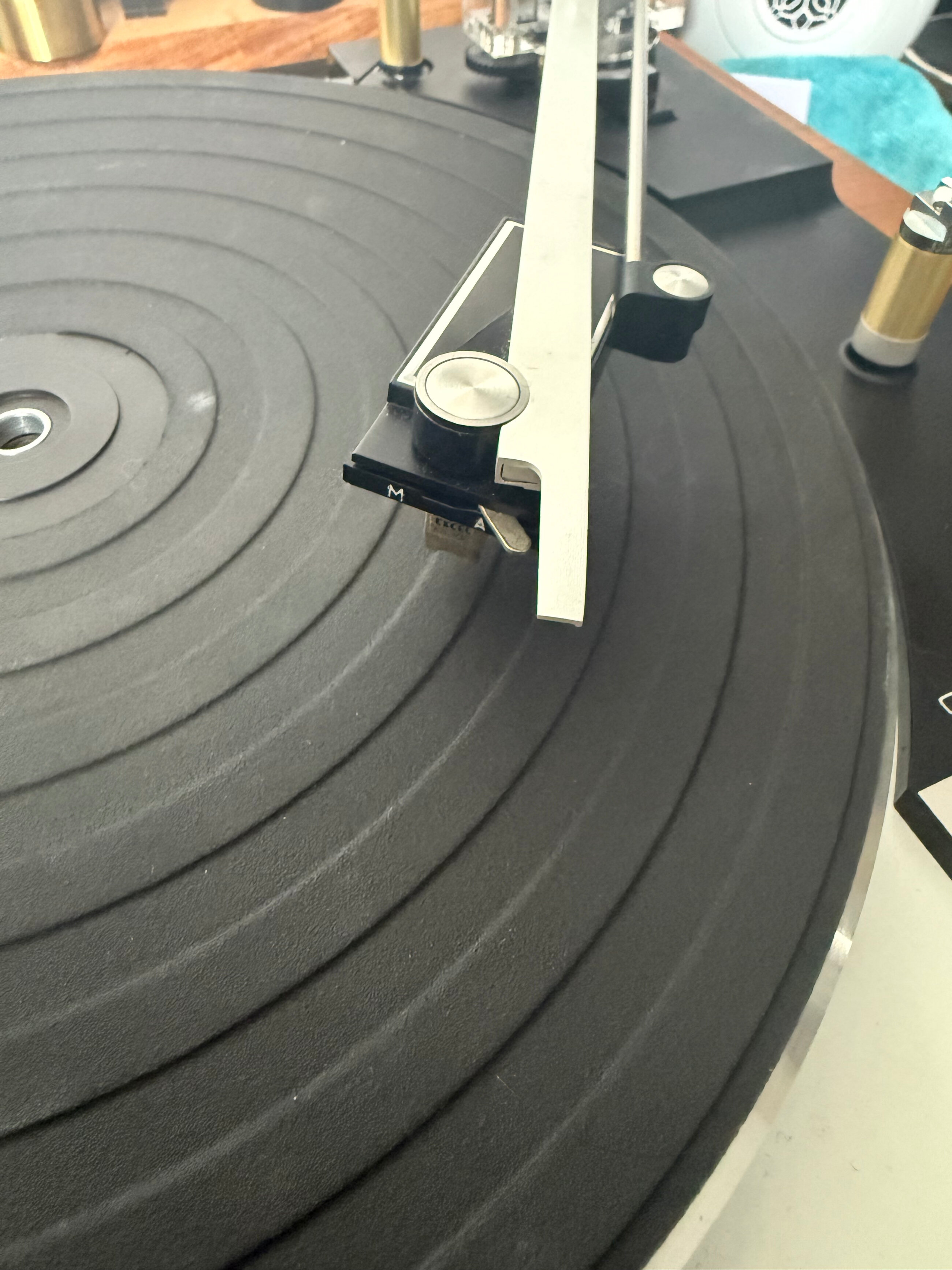

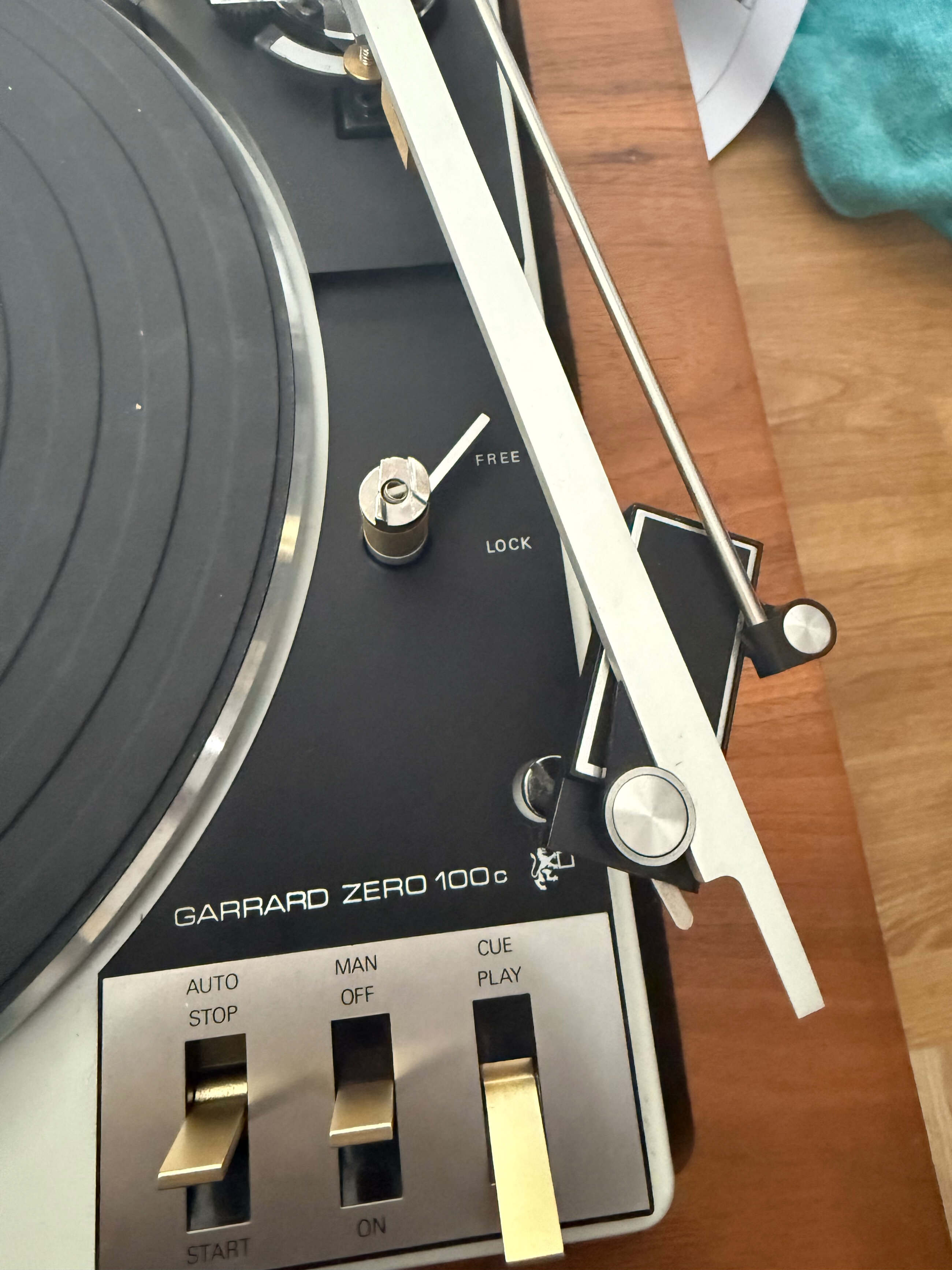

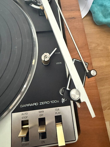

bonjour, actuellement je restaure une platine vinyle et malheureusement en nettoyant le mécanisme j ai du déplacer l axe du bras . dans les fait le n arrive plus a avancer en lecture et s’arrête au 2/3 du disque mais continue a tourné , j aide manuellement pour finir la lecture et la se met en retour pour se poser sur son socle sauf qu’il s’arrête plus sur la droite . en résumé la plage de lecture du vinyle est décalé vers la droite . j’espère être clair . quel réglage dois je faire ? voir photo montrant de ou a ou le bras va . merci pour vos réponses cordialement
J’ai trouvé le manuel multi-langue pour la 100SB, ajouté dans le GL. Les réglages sont décrits.
Avec un peu de chance, la 100C c’est pareil.
Bonne suite
garrard-zero-100-service-manual.pdf (2,8 Mo)
Merci bcp
Je pense avoir trouvé la solution . Une vis bien cachée permet de modifié l’angle du bras merci encore pour le manuel qui va certainement encore mettre bien utile pour la suite , bonne journée
