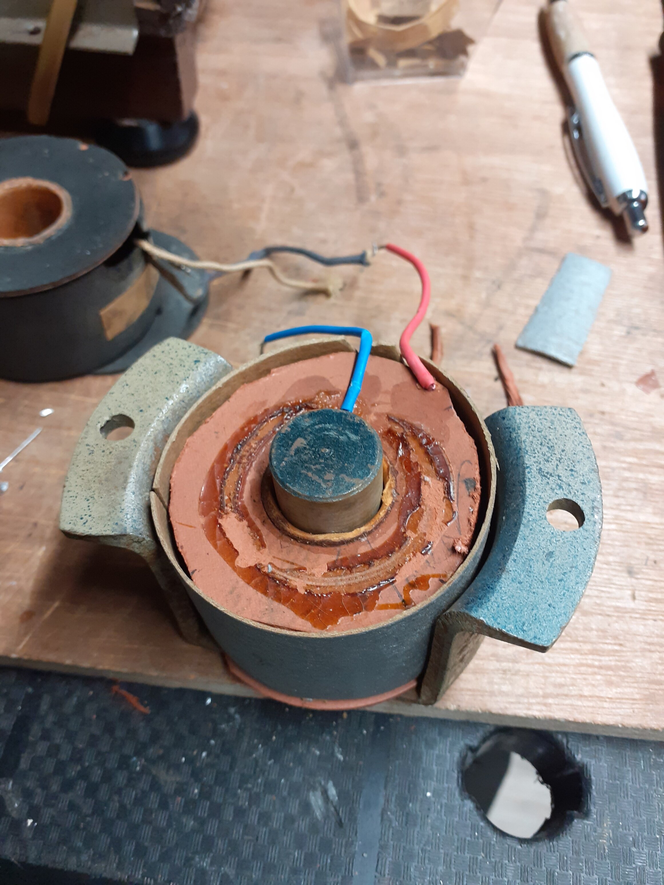

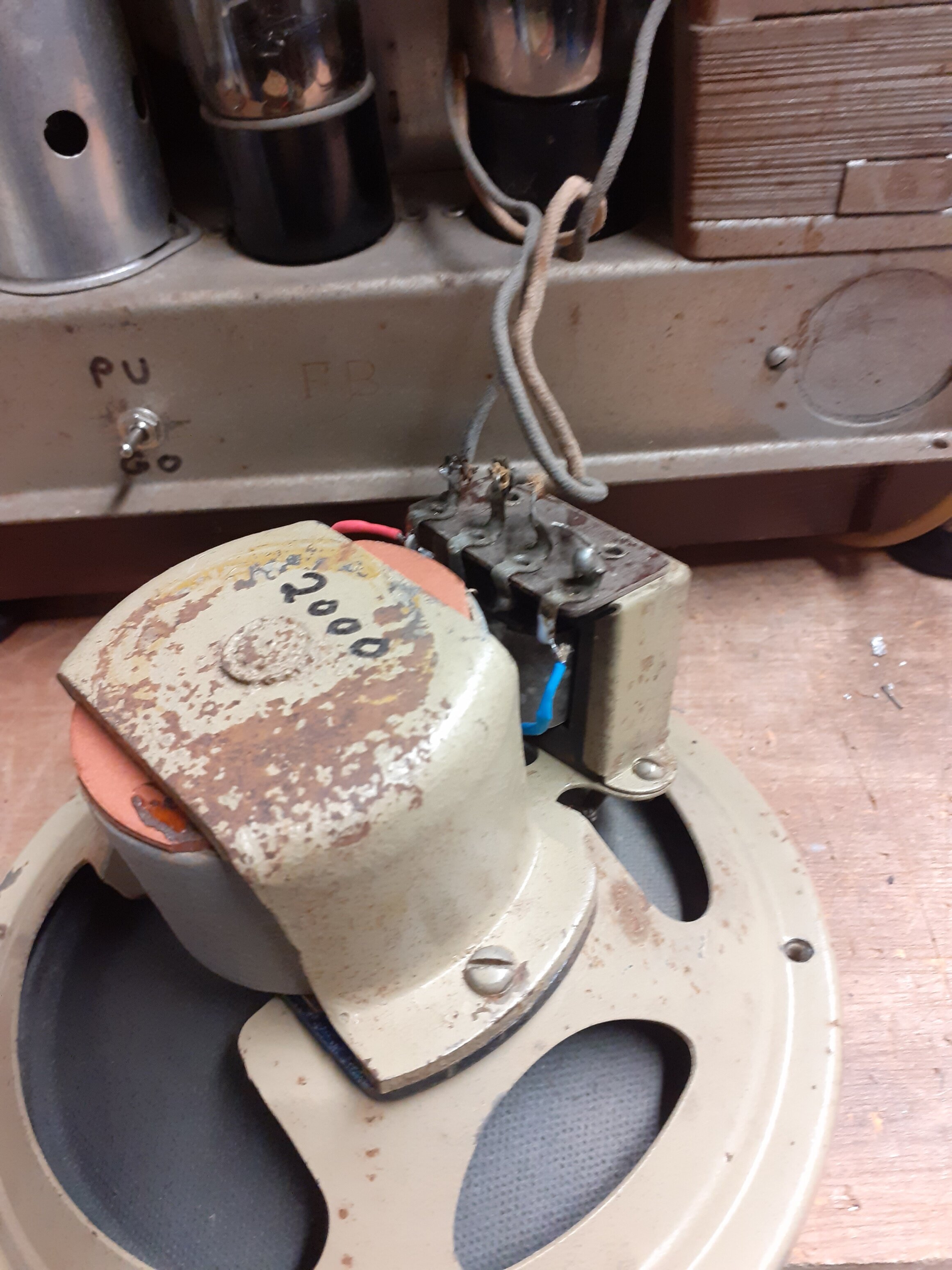

Une self de filtrage de 2000 Ohm serait monstrueuse et n’existe pas, ces bobines d’excitation chutent environ 100 Volts sous 70 mA pour permettre une aimantation suffisante
Sur une telle carcasse, il rentre environ 17000 spires de 15/100…
cdt,
Gérard
Dans ce cas une résistance de 2000 Ohm de la bonne puissance quitte a gonfler un peu les condos de filtrage
Résoudre la panne en changeant la bobine sera plus simple et c’est la formule idéale pour conserver le poste avec son schéma d’origine
C’était une idée au cas ou le changement de bobine s’avérai impossible afin que le poste refasse de la musique…
Bien à vous !
bobine changée grâce a Roger (sicoire) que je remercie de me l’avoir envoyée, le poste est remonté et ça refonctionne impec , c’est le poste que j’écoute dans mon atelier
