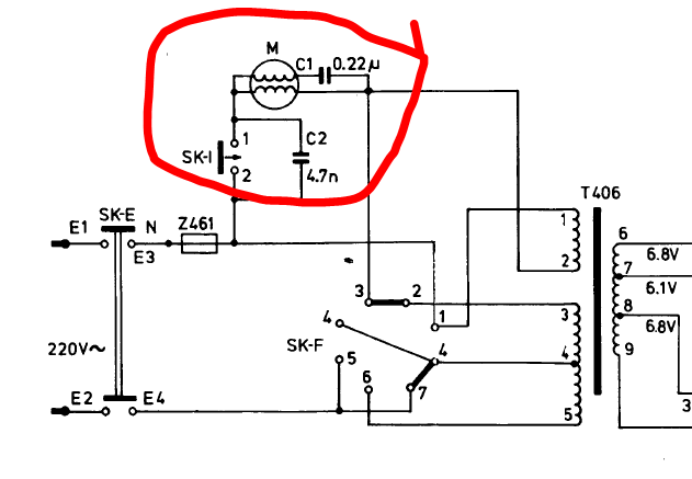

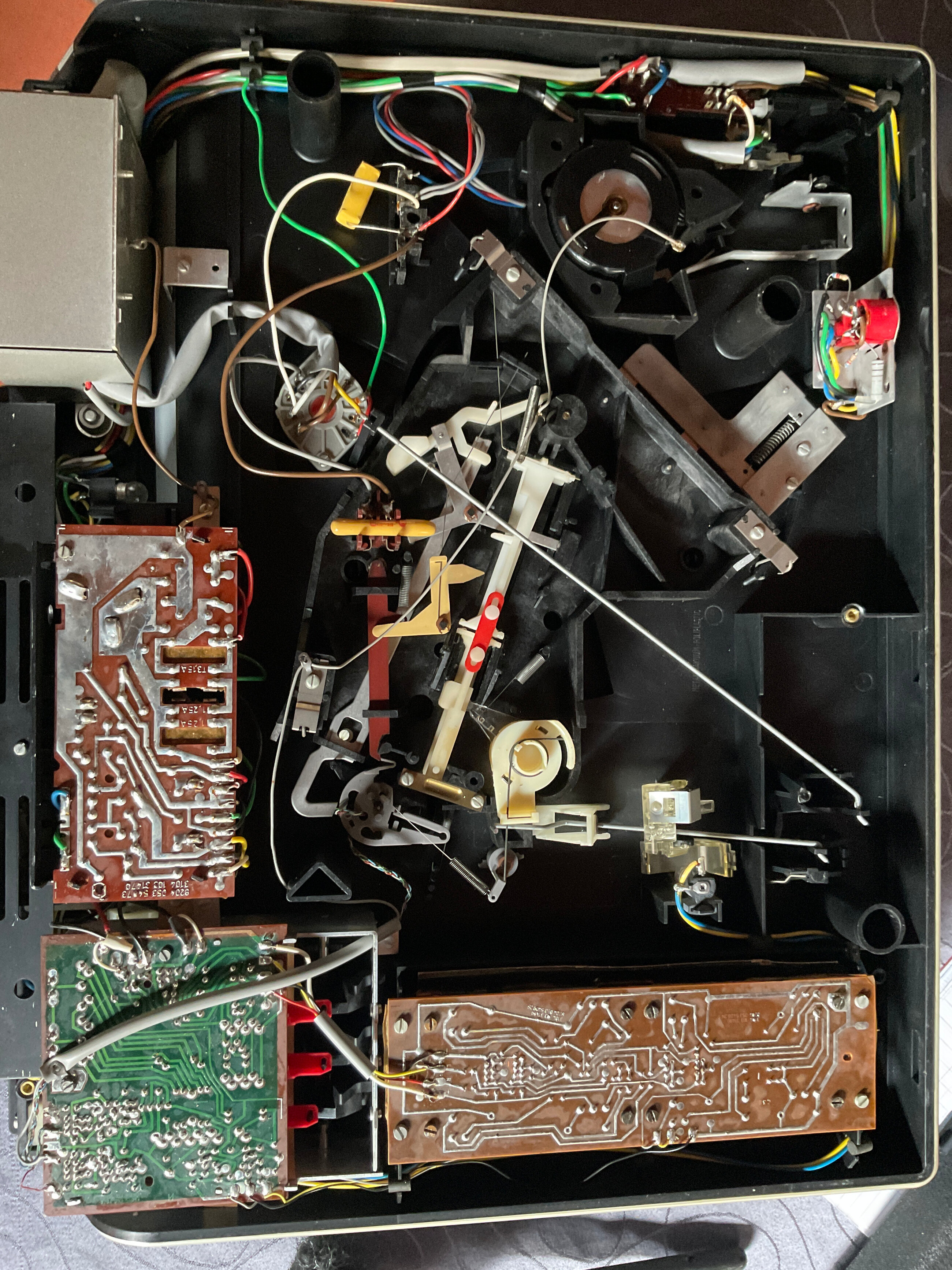

J’ai quelque souci dessus, le premier c’est que le tourne disque tourne un peu trop vite (34,40 tour au lieu de 33,3) je ne sais pas s’il y a possibilité de régler la vitesse dessus, le second problème est un bruit parasite (grésillement continu avec genre un bruit d’hélicoptère en fond).
Le bruit s’intensifie quant j’augmente le volume ou quant j’approche ma main près de la cellule.

la platine est entrainées par un moteur aynchrone avec condensateur de dephasage
donc pas de reglage electronique de la vitesse
il faut verifier la mecanique de changement de vitesse

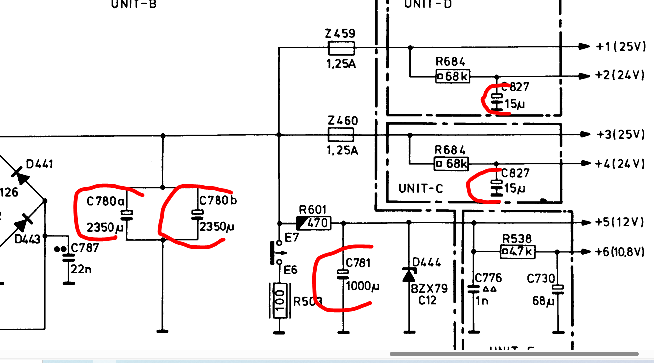

pour les ronflement apres vaoir verivie les masses au niveau de la tete ,
regarder les filtrage alimenttion

Vous dites qu’il y a un bruit lorsque vous approchez la main de la cellule. Il faut déjà commencer par chercher dans ce coin.
Ce qu’il faut vérifier en priorité:
  • le bon branchement de la cellule (masses, signaux),
  • la continuité de la masse depuis la cellule jusqu’au circuit imprimé
  • la continuité de la masse de la cellule par rapport à la masse de l’alimentation.
  • Souvent mais pas toujours, la masse est aussi reliée au bras s’il est métallique, donc à vérifier si c’est le cas.
  • et de manière générale, que le masses des circuits imprimés sont bien reliées à la masse générale de l’alimentation. Et s’il y a des parties métalliques (châssis…), vérifiez s’ils sont bien à la masse.
  • J’ai cru voir aussi qu’il y a une masse sur le moteur donc à vérifier.
  • Et tant que vous y êtes, la continuité de chaque fil de la cellule par rapport à leur branchement sur le circuit imprimé. Vérifiez que les contacts se font bien au niveau de la cellule (pas d’oxydation).
Tout ça évidemment, appareil débranché.
Si c’est possible, il faudrait aussi vérifier si le bruit persiste lorsque le moteur ne tourne pas (mais s’agissant d’un moteur asynchrone, il ne devrait théoriquement pas poser de problèmes).

Bonjour, c’est bon j’ai réussi à résoudre le problème c’était simplement un mauvais branchement des fils de la cellule.
