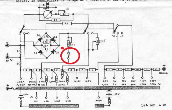

Bonjour à Tous,
Je n’arrive pas à étalonner en mode alternatif ce CDA 102 .
En continu toutes les mesures sont justes sur tous les calibres.
En alternatif les mesures en intensité sont bonnes.
Mais en alternatif les tensions sont fantaisistes. Environ le double sur le calibre 500 idem sur les autres calibres mais proportionnellement moindre. j’ai appliqué à la lettre la méthode de la notice toujours pareil. J’ai changé les diodes, le condensateur 15µF et tout vérifié. Niet !
J’ai remarqué qu’en touchant le circuit avec les doigts la tension grimpe comme s’ il y avait une onde détectée. Pire, avec un seul cordon de branché sur le secteur on a déjà 150v.
Peut-être que quelqu’un a rencontré ce problème et à su le résoudre?
Merci d’avance
Marcel

…trop sensible en tension alternative? Cela ressemble à P2 ouvert ou de trop haute valeur…?

Merci de votre réponse. J’ai mis un autre potentiomètre en // la tension chute un peu mais le problème reste.

Etes vous certain de la valeur du condensateur C =15 µF ? Bizarre…

J’ai vérifié R2 qui fait 25.5K (R.V.V.R.BR) J’ai même doublé sa valeur = Toujours tension lue bien trop élevée.
J’ai remplacé P2 qui faisait 100K par une 47K = idem
J’ai remplacé le condensateur et même essayé d’autres valeurs
J’ai même essayé de supprimer 2 diodes , la haute tension baisse un peu mais les basses tensions sont très en dessous.

Pour 100v ~ injecté on a :
Cal 500v = 240v
cal 160v = 150v
Pour 10v~ injecté
Cal 50v = 13v
Cal 16v = 11v
Pour 1.6v~injecté (variac + transfo 12v)
Cal 5v = 1.55v
Cal 1.6v= 1.5v (impossible à régler la fin d’échelle le pot est à fond).

S’il est bon en continu le CM est bon…Reste …les redresseurs et la protection l’avez vous enlevée juste pour voir? Ça m’énerve aussi , surtout si les intensités ~ sont bonnes!
puis un seul cordon dans la prise et ça devie?..habitez vous a Allouis? Faites ce test chez un ami a 50Km de chez vous…vous vivez peut être dans un magma radioelectrique…vos autres appareils avaient aussi des diodes germanium ou des redresseurs sélénium? Ca semble fou ce truc!

Si R1 est coupée ou dessoudée et si la procédure de calibration a été refaite, on peut arriver à compenser le défaut en continu, mais en alternatif rien ne va plus.
Dans ce cas on devrait aussi constater, sur certains calibres, une aiguille un peu folle par défaut d’amortissement.
Tx
Comment est commandé le commutateur entouré ?

L’interrupteur cerclé en rouge par (Adams) est commandé par une came sur une sorte de bi-lame interrupteur sur les 3 positions intensités.
