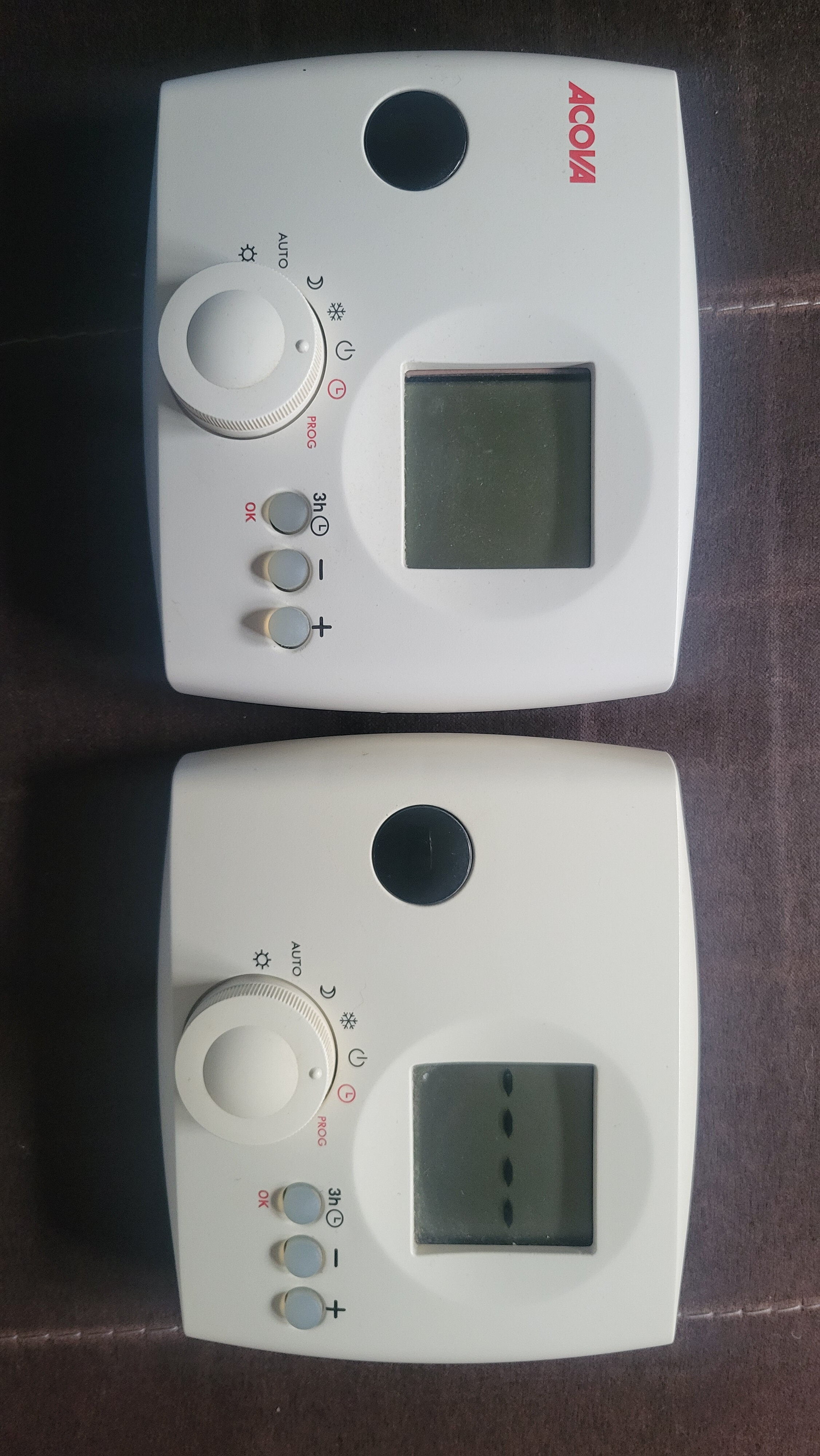

J’ai testé 3 télécommandes vers le recepteur IR du seche serviette, mais rien ne se déclenche
Ci joint en PJ les photos de mes 2 commandes ( l’ancienne a G)
N’y a t’il pas un appairage à réaliser entre télécommande et sèche serviette ?

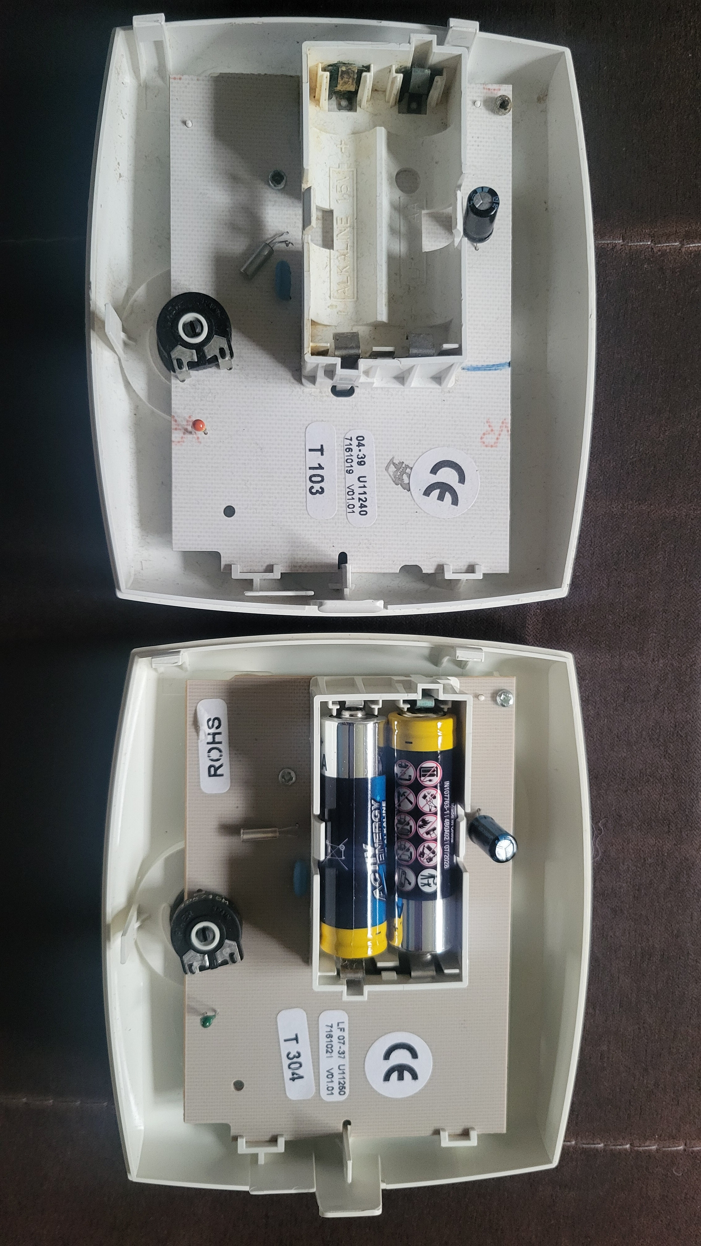

Je ne sais pas si vous avez trouvé une solution à votre problème, mais j’ai le même programmateur. Sur le mien, la carte électronique fonctionne, mais le boîtier en plastique est cassé.
Serait-il possible de vous racheter celui que vous avez en double et dont la carte est hors service ?
