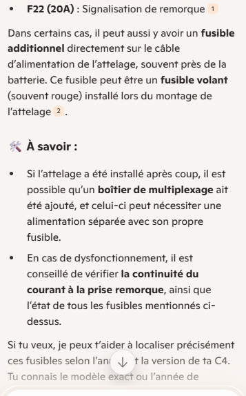

Bonjour Claude,
Maintenant, j’ai pris cette habitude à chaque question que je me pose, c’est de demander à Copilot. Et jusqu’à présent, il a eu réponse à tout :
Voilà ce qu’il te dit à propos de ton fusible :

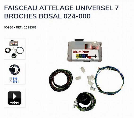

le faisceau fourni avec l’ attelage a la référence 024 000 chez bosal .
il faut que je retrouve la notice qui devait accompagner ce faisceau
mais on trouve ceci chez Norauto ( j’ ai le faisceau universel 7 broches )
D’ après cette video , les connexions seraient prise directement sur els fils des différentes fonctions , comme je l’ ai fait il y a 35 ans sur mon ascona , et sans interposition de boitier .
Avec ce type de faisceau le calculateur de la voiture ne serait pas informé de la pose d’un attelage !
mais le petit boitier est bien appelé " multiplex ! " :thinking:

la pub du faisaceau bosal dit :
" Kit électrique avec prise prémontée, Aide au stationnement se laisse désactiver (interrupteur), Kit électrique sans prises de contact originales "
il y a semble t’il de l’électronique dans le boitier fourni .
sans doute pour brancher l’ ensemble directement sur la batterie , et le calculateur doit envoyer des signaux au boitier pour indiquer les feux de la voiture qui sont actionnés et le boitier doit laisser passer le courant vers les feux correspondants de la remorque .
donc soit une panne du boitier , soit un fusible l’ alimentant qui a sauté , soit le calculateur envoie pas les signaux au boitier et il faut lui redire qu’il peut y avoir une remorque !

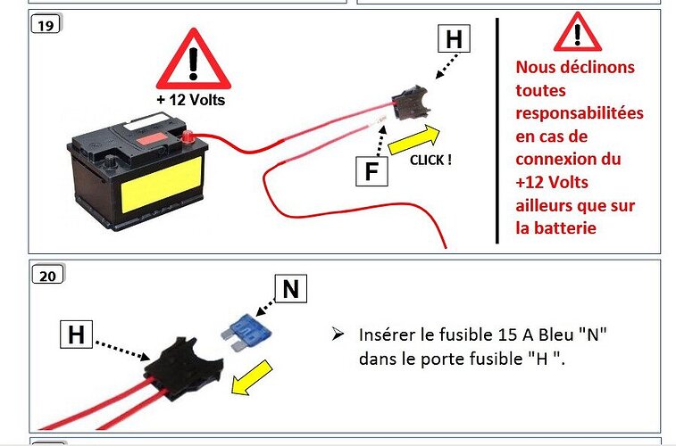

j’ ai trouvé la notice de raccordement du boitier multiplex sur le site de oscaro ! :smiley:
notice multiplex.pdf (1,2 Mo)
il y a bien un fusible 15A caché quelque part , à priori près de la batterie ! ! :wink:
et selon la notice le calculateur n’est pas impliqué dans le processus, les infos destinées au " multiplexeur " , qui n’est donc qu’un distributeur de 12 Volts, sont piquées directement sur les fils d’alimentation des feux arrière
