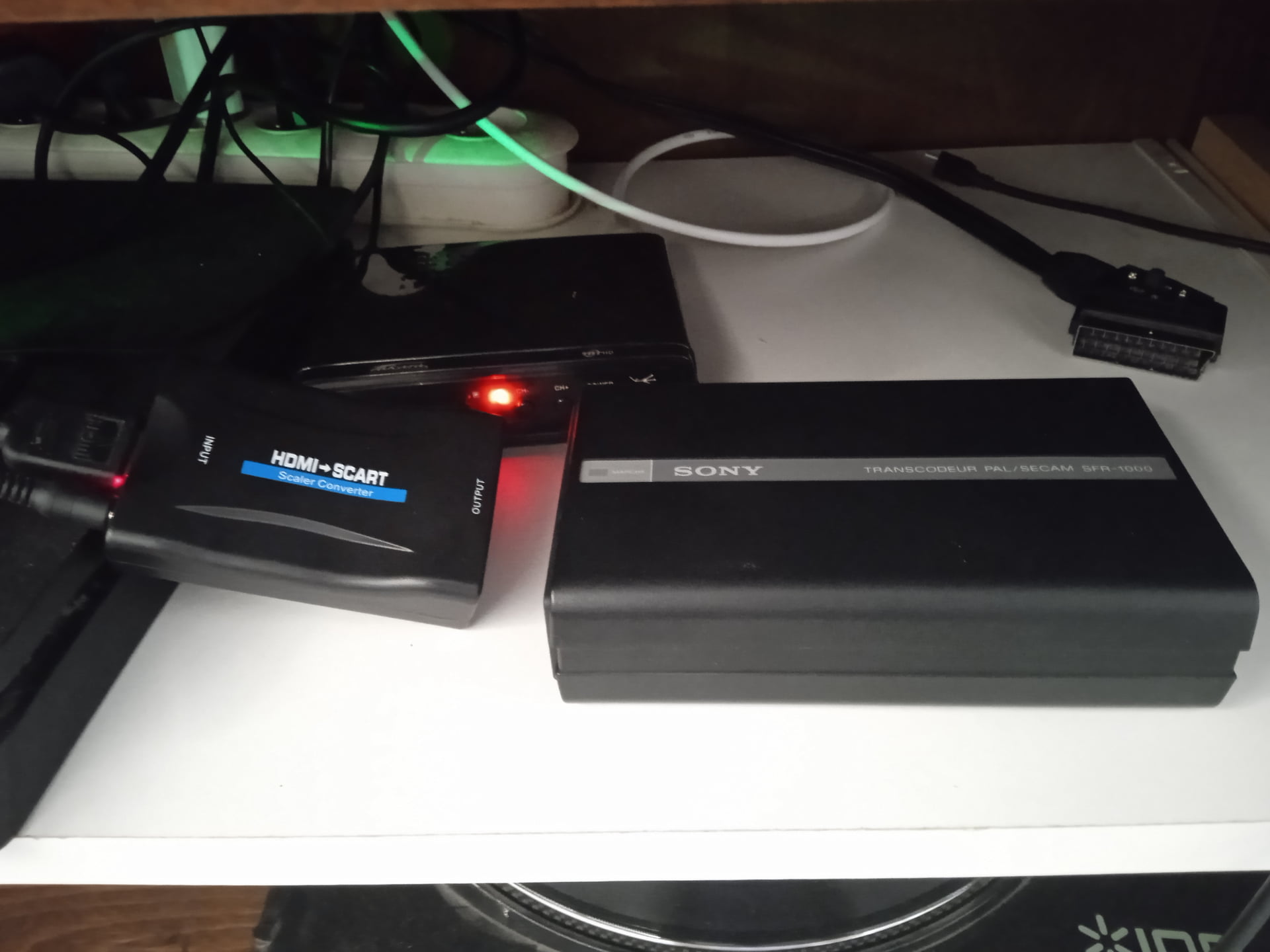

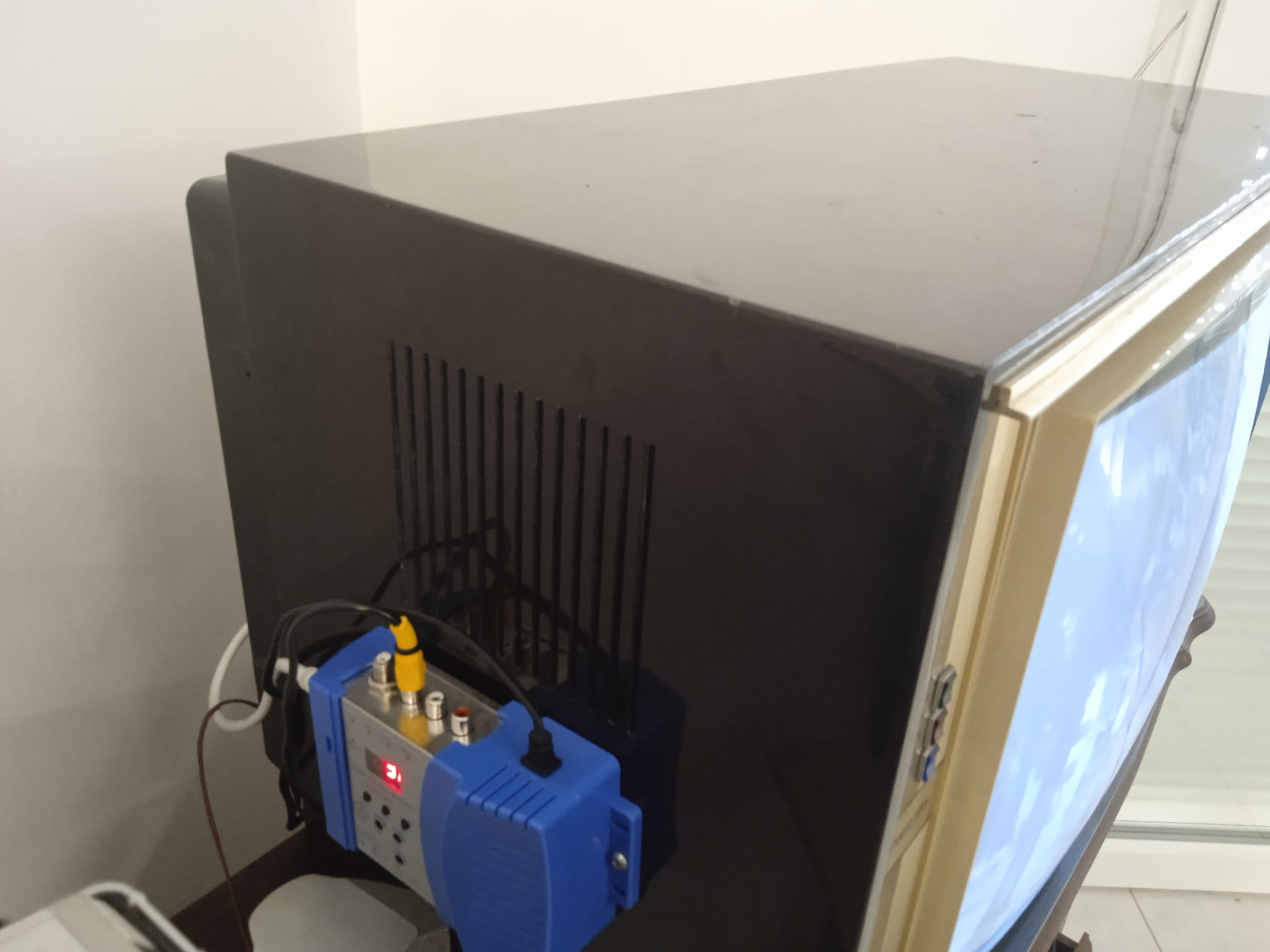

Oui je le fait fonctionne grâce un modulateur uhf-vhf accouplé dans transcoder pal secam accouplé a un convertisseur HDMI péritel,ça fait un paquet de fils de branchement
Merci pour ces réponses. J’aurais bien voulu en trouver un mais ils se font rare vu leur age.Vous n’avez pas de péritel sur votre décodeur tnt ?
Uhf 625 lignes
L’image est pas top…
819 lignes vhf
Après pour l’instant il est en cours restauration :smile:
l’image est en couleur ou en noir et blanc ?
Noir et blanc
