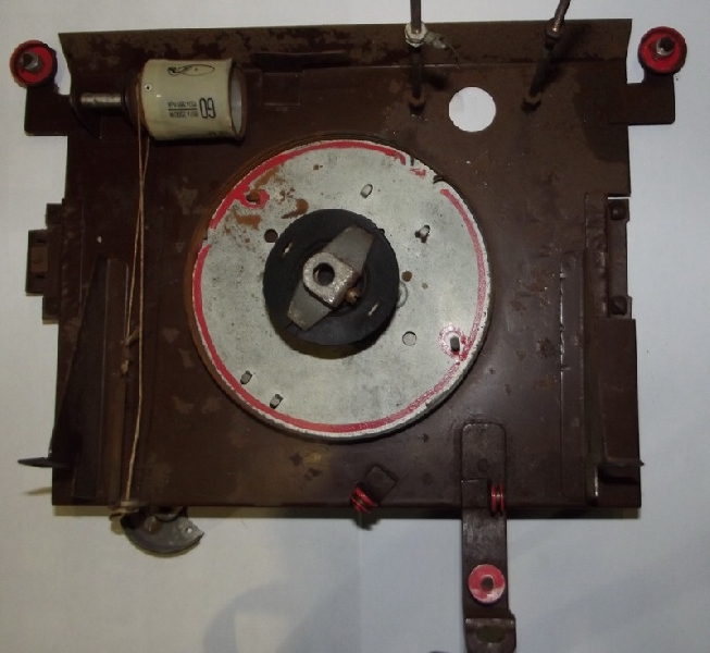

Bonjour, je vous joins une photo du système de commande. j’ai passé en rouge les poulies où doit passer la ficelle. Si vous pouvez m’aider ce sera sympa. Merci

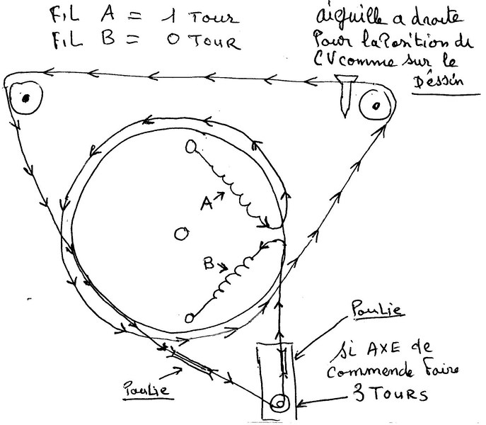

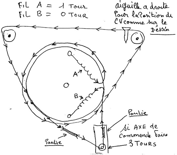

faire un essai comme sur le dessin
je ne vois pas bien si l’aiguille est sur rail en haut

Merci Omale, hier j’ai fait deux essais avec le cheminement que tu donnes et pour l’instant ce n’est pas concluant, mais je suis patient je vais recommencer.

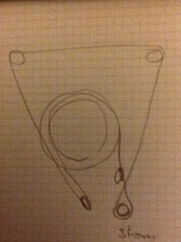

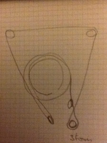

Pour moi ce serait plûtot cela :
Il faut observer : Quand le condensateur variable est fermé (lames mobiles complètement à l’intérieur des lames fixes) l’aiguille doit être sur la fréquence la plus basse ou la longueur d’onde la plus grande, et vice versa.
