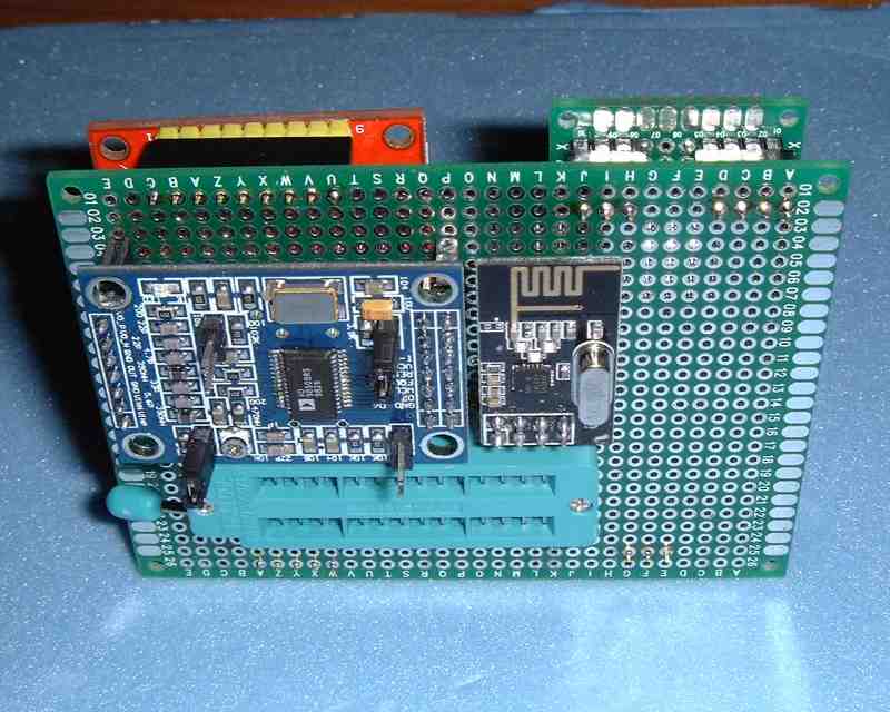

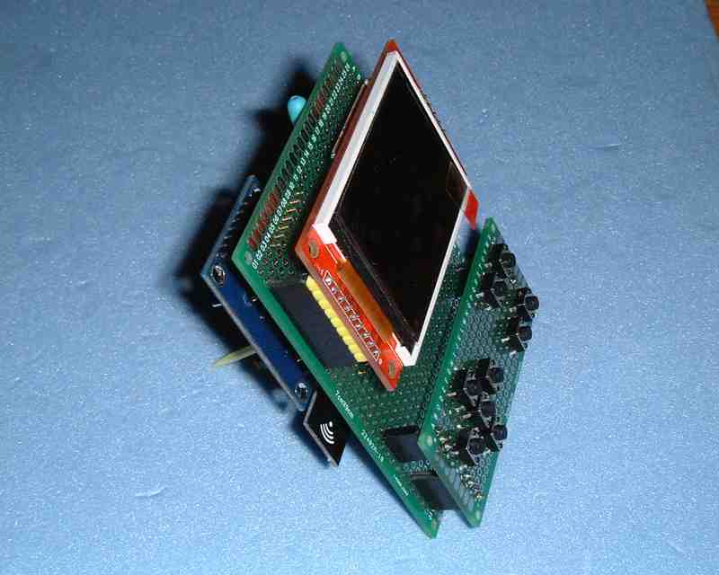

mais j’aime aussi beaucoup bricoler à ras des paquerettes en assembleur par exemple…
D’ailleurs en visitant votre site j’ai trouvé un truc sympa qui me fait penser que parfois on peut avoir des idées communes…
Un wobulo à base de 9850, j’avais commencé il y a quelques temps à gribouiller un truc, j’espère qu’Alain ne m’en voudra pas de déborder du sujet, j’avais aussi démarré une implantation que voici :
Les fonctions se limitent dans un premier temps à l’alignement des FI, AM et FM, avec visu sur l’écran couleur et fonction « traceur » permettant de vérifier les transfos FI.
Liaison possible sans fil vers un PC.
Appareil totalement autonome mais pouvant être aussi connecté à un oscillo.
Il reste la place sur la carte principale pour l’interface analogique vers sondes et oscillo optionnel.
J’ai envisagé le pilotage par un PIC ou même avec un monochip de chez Motorola dont j’ai utilisé pas mal de versions :wink:
Une autre approche, pour l’instant des soucis familiaux me bloquent un peu et ça en est resté là…
