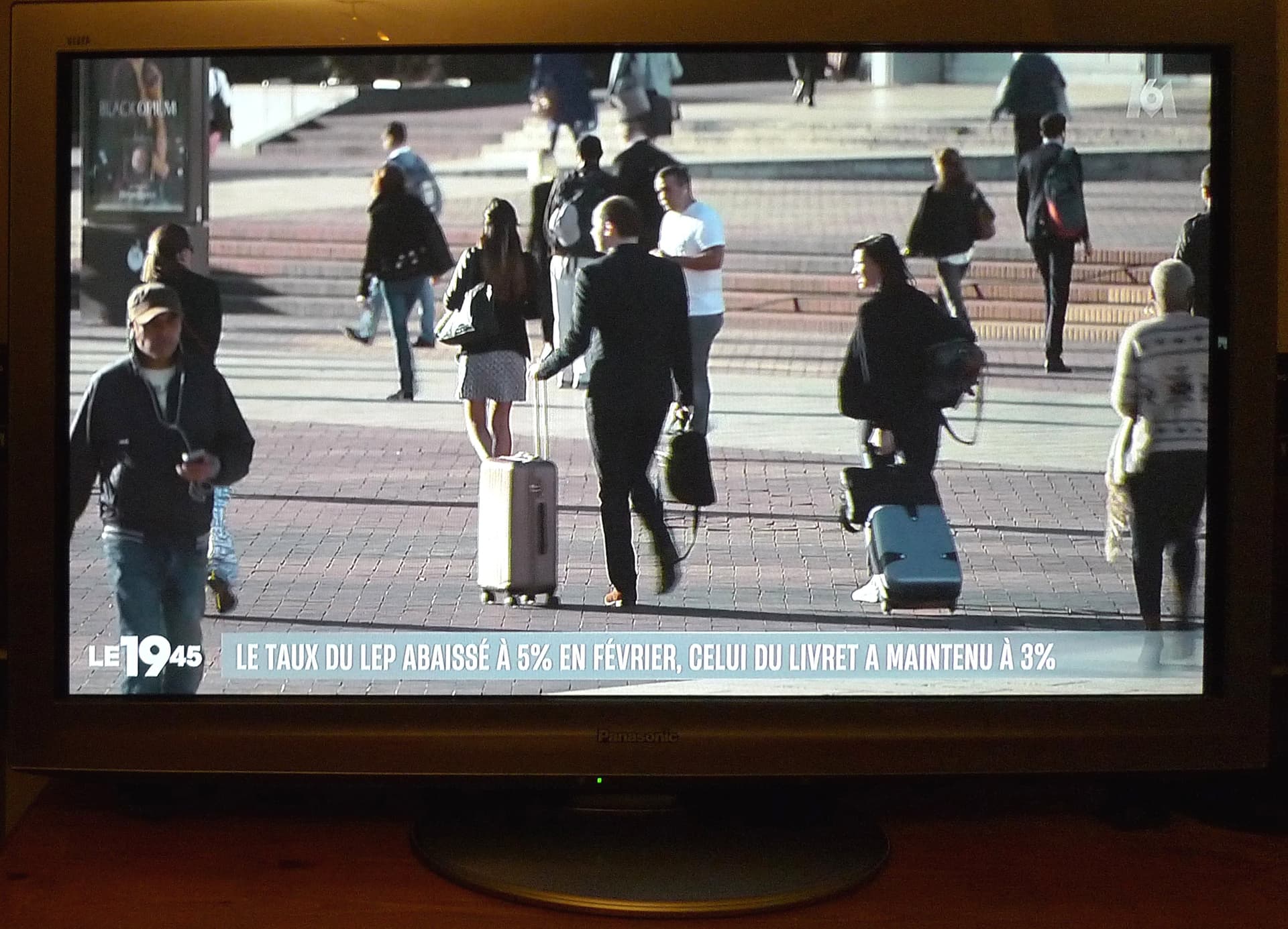

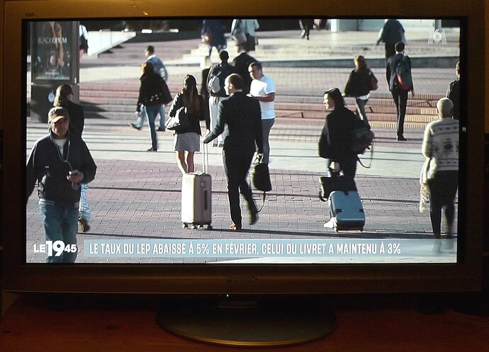

@Welscher_Raymond
Je me situe à Montigny-les-Metz, donc relativement loin de Luttange et je reçois parfaitement les différentes chaînes retransmises par l’émetteur de Luttange.
Pour preuve cette photo de M6 de ce soir le 15-01-24 à 19h55.
Où se trouve votre résidence ?
Une simple fourchette ne suffit peut-être plus comme antenne…

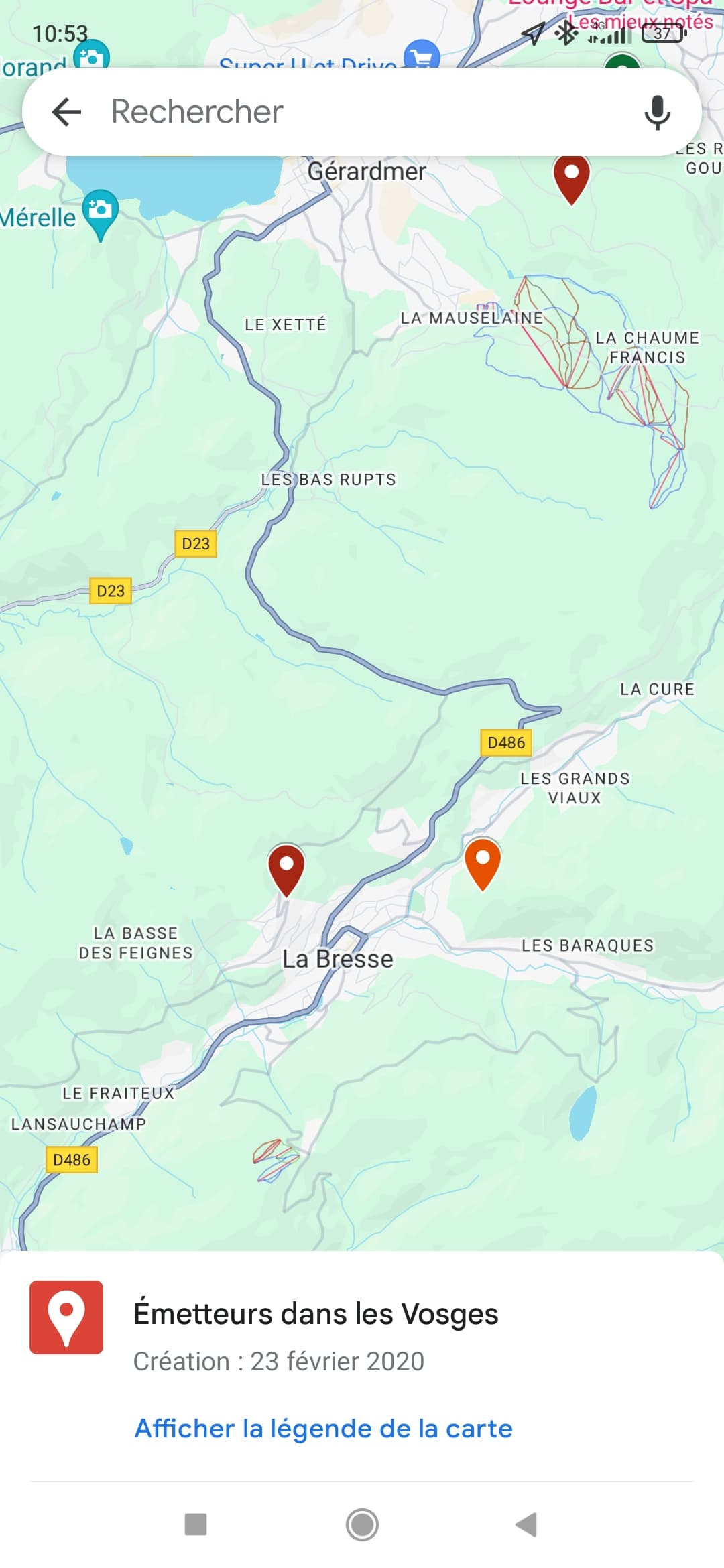

Bonjour Jacky, tu es sur qu’elle émetteur ?
Les planches ou le Moyenmont ?
De mémoire je crois que c’est deux émetteurs pour ce secteur :wink:
Voici sur la carte Google maps l’emplacement des deux émetteurs
Christophe
La solution 9° Est avec M6 Suisse, et ses petites soeurs, est idéale ! :star_struck:
salut Christophe , moi je suis sur le réémetteur de moyenmont , et de temps en temps on a des problèmes de réception , et pourtant la station technique TDF est à la Bresse pour les hautes vosges , cordonnier mal chaussé , personnellemnt cela ne me dérange pas , et je remarque que de plus en plus de gens sont raccordés au réseau téléphonique , mais régulièrement des anciens clients m’appelle pour me demander si " ça marche" chez moi . Bonne journée à tous
Bonjour Jacky, oui c’est vrai ce sont des réémetteurs et non des émetteurs donc moins puissant en émission, Si TDF ne sont pas encore intervenu peut-être qu’ils n’ont pas eu la remontée d’informations de dysfonctionnement, de toute façon c’est plus comme avant, une fois quand j’étais encore en activité il y a eu un souci majeur entre l’émetteur de Vittel (haut de dimon ) et celui d’Epinal ( bois de la vierge ), sur le canal 27 multiplex du groupe TF1 plus de synchronisation entre les deux émetteurs cités, le problème a perduré pendant plus d’un mois avant que towercast n’intervienne.
