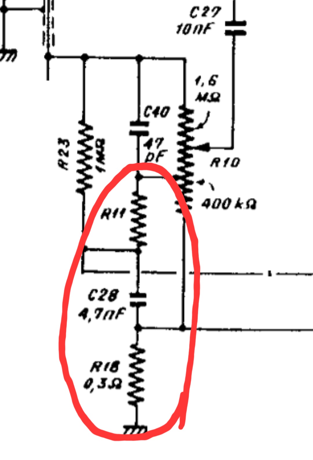

Bonsoir @BP76 ,
Veuillez vérifier ces 2 resistances et ce condensateur.
( j’ai ce potentiomètre en stock )
Ce poste, a-t-il, subi, déjà, une intervention de dépannage ? Si oui, il faudrait vérifier, si l’ordre d’alimentation des filaments, n’a pas été modifié, car, si toutes lampes sont plus ou moins insensibles, il en est une particulièrement exposée à la ronflette (surtout avec 10M), c’est la section triode de l’UCL82. On oublie souvent, que cette position, dans une chaîne de filament en série, est très importante.
De mémoire, elles sont bonnes, d’ailleurs la résistance de 0,3 ohms est en fait un fil « en lacets ». Techniquement, à quoi sert une résistance aussi faible ?
Pour un néophyte comme moi cela laisse l’impression que ce n’est pas vraiment utile.
Je vais tout de même reverifier les résistances en question.

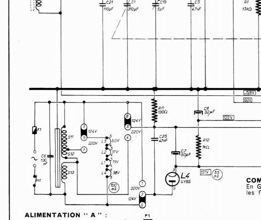

Bonsoir. J’ai consulté, plusieurs schémas de la marque, pour des appareils du même genre que le vôtre. Pour la plupart, le filament de l’UCL82, se trouve raccordé, au plus près du 0V (en l’occurrence, au même potentiel que la polarisation, puisque, c’est le moins du premier filtrage) et, de façon curieuse, sur le vôtre, et, ceux qui lui ressemble au point de vue châssis, sont câblés différemment, soit en 2° position, voire 3°, pour le vôtre. ?? Gamme de fabrication ? Economie de fil ?.. Bref, à creuser !
Plus précisément, on peut se demander, si le sens de branchement du filament a une importance.
Comme les filaments de la triode et de la pentode sont en série, il faudrait brancher le filament dans le sens tel que le filament de la triode soit le plus près de la masse.
Et pour des UCL82 de marques différentes le coté filament triode est-il toujours sur la même broche ? Question que l’on ne s’est jamais posé :slightly_smiling_face:
Mais, question, que je me pose souvent, surtout quand un cas comme celui-ci, se présente ! :slightly_smiling_face:
D’ailleurs, c’est l’occasion, de mettre ce détail, en évidence, en suivant l’expression consacrée : « en trois coups de fer à souder » !
Premier constat facile à faire, l’ordre des filaments de lampe est conforme au schéma.
Je vais néanmoins regarder ce que donne la mise du filament UCL82 au plus proche de la masse.
Pour les résistances, celle de 0,3 Ohm (le fil quoi) est plus proche de 0,1 que de 0,3 mais je ne sais pas si cela à une incidence.
L’autre est bonne.
Bon week-end
