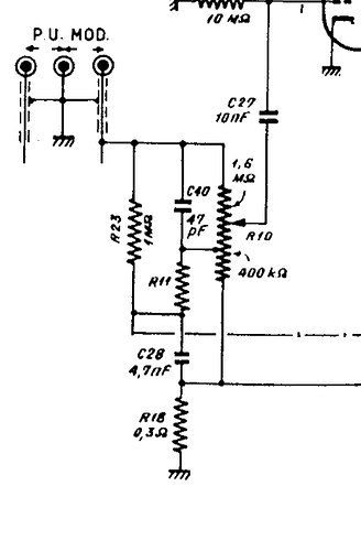

Je restaure actuellement une TSF Philips B3f70a.
Le poste est resté muet jusqu’à ce que je trouve la panne au niveau de la lampe Ucl82 (morte).
Le poste fonctionne bien désormais à une exception : il ronfle lorsque le potentiomètre de volume est aux deux tiers.
Pour détailler, le poste ne ronfle pas entre le mini et la moitié, il commence à ronfler pour atteindre un pic autour des deux tiers puis disparait quand le volume est à fond.
Je ne parviens pas à identifier le problème. Ce n’est pas un souci de filtrage, sinon le potentiomètre n’aurait aucun impact. J’ai changé tous les condensateurs pour être tranquille.
J’ai bien vérifié le circuit avec le schéma.
J’ai pensé à une boucle de masse, mais je ne vois pas à quel niveau elle se trouverait. Serait-ce le potentiomètre qui serait usé sur cette position ? Je n’ai pas l’impression car j’ai fait le test avec un autre potar et je trouvais toujours un ronflement.

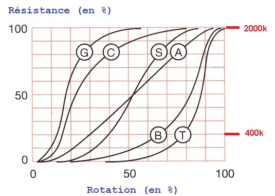

Ce qui vient de suite à l’esprit est que le ronflement arrive par la prise intermédiaire.
Comme c’est un potentiomètre logarithmique de 2 MOhm avec prise à 400 kOhm, la prise intermédiaire se situe à peu près au 2/3 de la piste (courbe B ou T).
Avez vous essayé de déssouder la prise intermédiaire ?
potlog

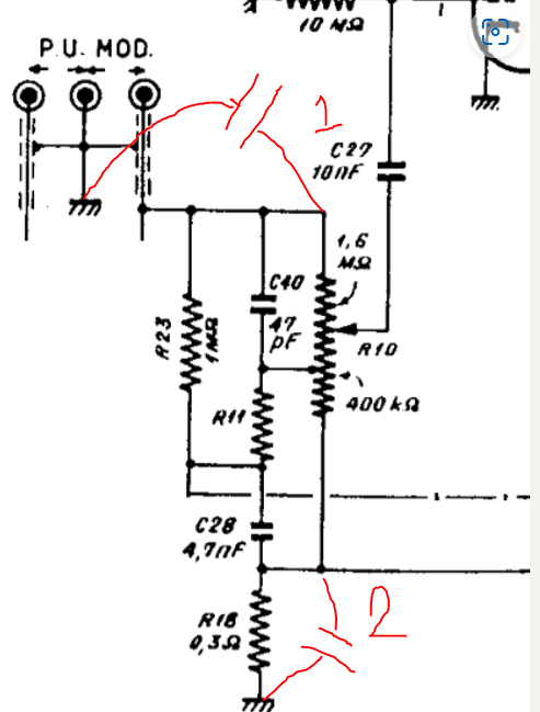

je commencerai par essayer de voir d’ou arrive la ronflette
en utilisant un 0.1µF
test en 1 > resultat : aucun changement , diminue , augmente ?
test en 2 > resultat : aucun changement , diminue , augmente ?

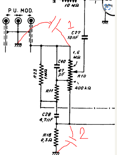

@BP76 desolé oublié l’image

Alors, j’ai commencé par le test de mise à la masse des points 1 et 2 par le condensateur de 0,1 uF. Aucun changement.

la premiere manip a dédouané les circuits connectes aux deux extremités du pot

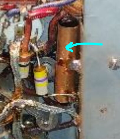

il faudrait essayer de blinder cette liaison et le condensateur de 10nF
est il possible de faire une photo de ce circuit
Merci pour votre réponse. La liaison entre le potentiomètre et la grille n’était que partiellement blindée (aucun blindage entre le potentiomètre et le condensateur de 10 nF. J’avais remarqué l’induction en approchant simplement mon doigt donc j’ai fait un blindage sommaire avec des éléments d’un coaxial d’antenne TV. Efficace contre mon doigt, mais sans effet sur la ronflette. Le souci est peut-être plus loin « sous le châssis », mais c’est dans un fourreau. Je vais regarder cela de près. Je vais faire des photos dès que je retourne dans mon atelier.
Bonne soirée
il faut qq fois blinder la capa elle meme en l’entourant dans un feuillard de cuivre relié a la masse
En règle générale, les capas de liaisons pot./ grilles et, plaques/grilles, sont bien mieux placées au ras du châssis, quand le problème de ronflement persiste, effectivement, la solution, est de les blinder (une enveloppe de cuivre, ou tout autre matériau métallique, enroulée autour, et, reliée à la masse )

Merci pour vos compléments. Je vais essayer de faire un blindage de qualité, en mettant le condo le plus près possible du châssis.
