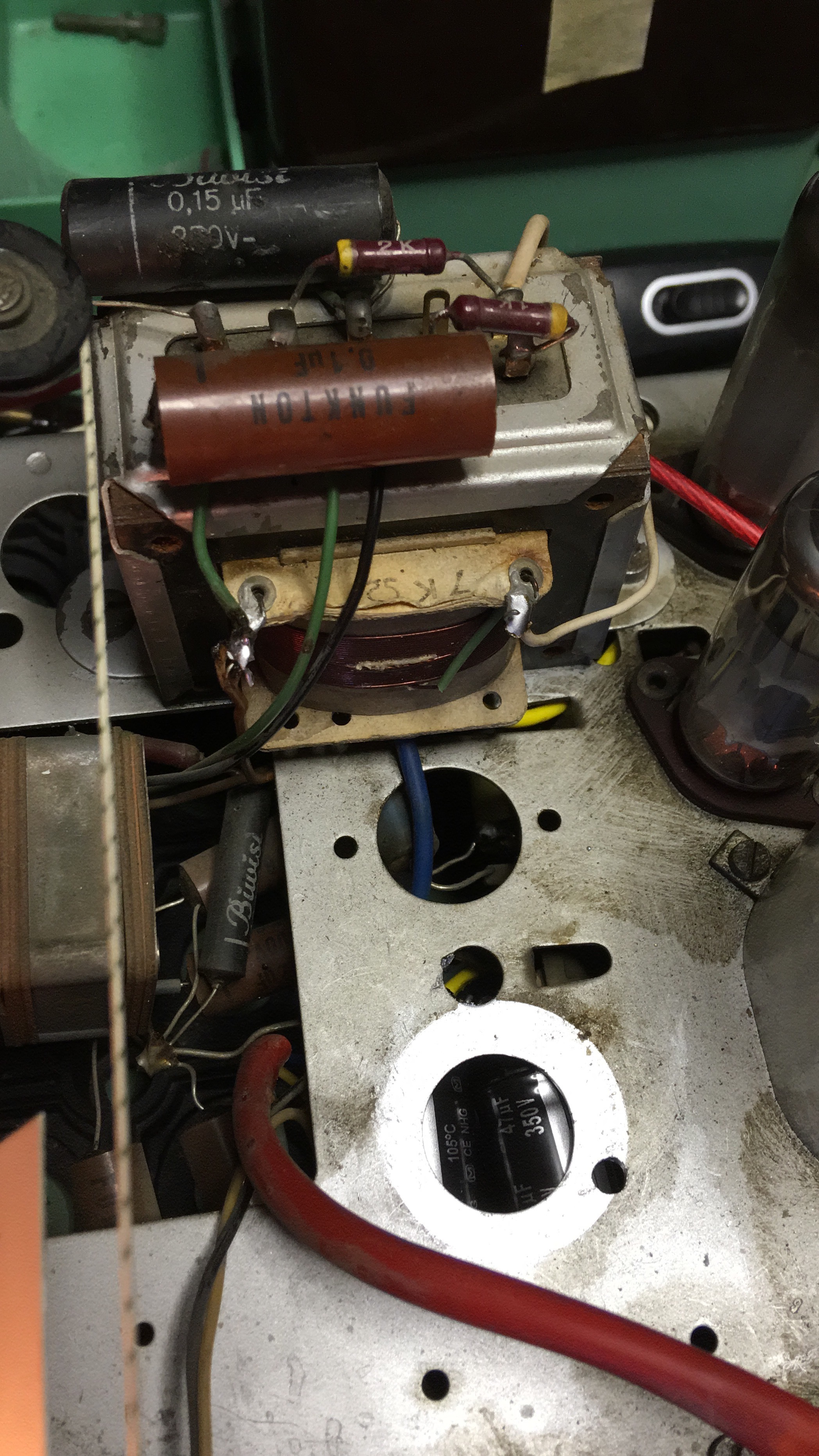

Epilogue :
J’ai récupéré il y a une semaine environ le poste d’Alexandre.
Le diagnostique posé à distance était le bon, la valve EZ80 était complètement HS et le transfo de sortie grillé contre les tôles du transfo.

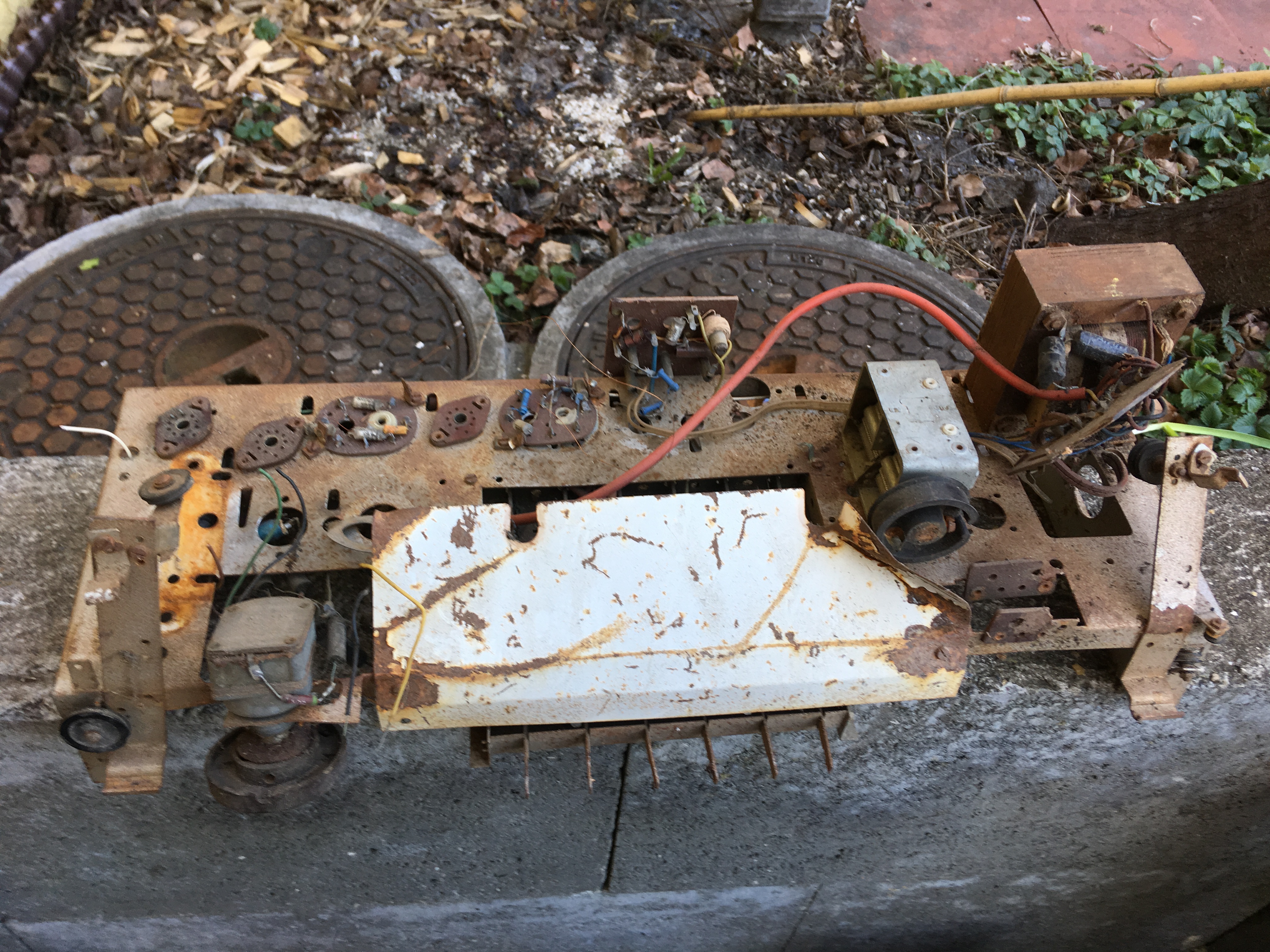

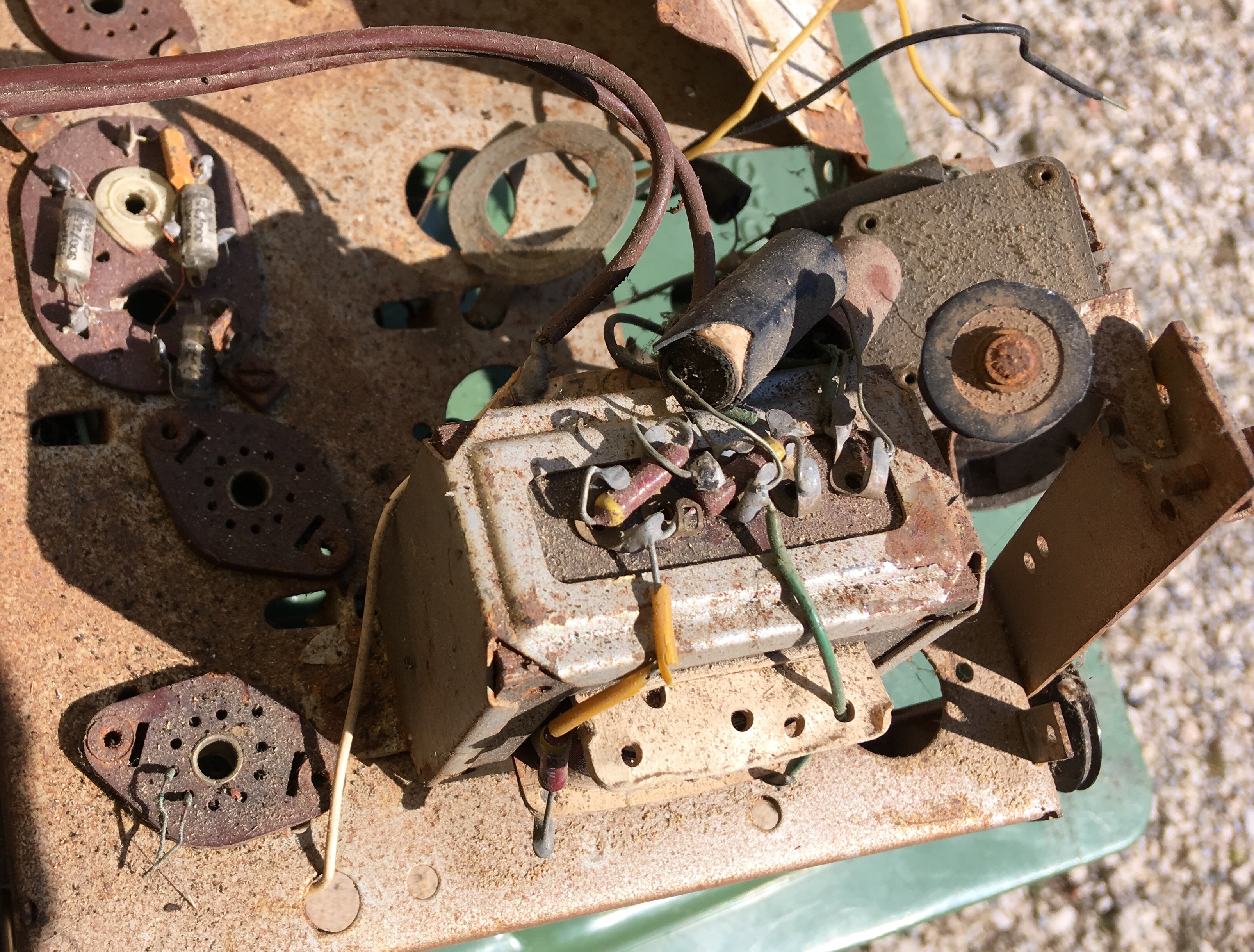

J’ai donc cherché dans mes épaves, gardées précieusement depuis 30 ans et plus, époque où je visitais régulièrement de manière hebdomadaire les décharges publiques des villages avoisinants.
J’ai trouvé comble de bol le châssis identique, où mis à part les transfos et le CV presque rien ne subsistait.
Comparaison et mesure des transfos sur la table.
Remontage et cela chante.
Je lui ai aussi confectionné un câble pour son smartphone.
J’ai rendu le poste à Alexandre qui l’a découvert ce soir, très satisfait.
