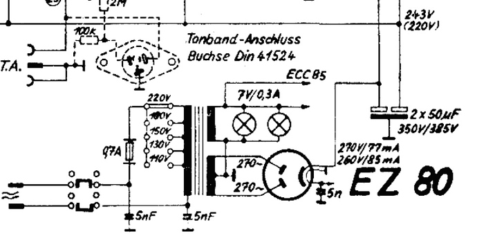

Rien ne dis comme cela que la valve ou redresseuse EZ80 est défectueuse, il faut comme je vous l’ai dit hier soir mesurer les tensions en volts aux differents points du schéma là où vous avez une valeur indiquée.
Par exemple vous pouvez mesurer selon le schéma 270 volts (ou 260 volts) DC sur la cathode ( notée k) de la EZ80, ce qui correspond au (+) du premier condensateur de filtrage de 50 μF, voir cet extait du schéma de l’alimentation :
Vous pouvez aussi mesurer 243 volts (ou 220 volts) DC sur le second condensateur de filtrage de 50 μF qui correspond aussi avec la grille 2 (G2) de la EL84.
La correspondance des électrodes des lampes est comme suit :
  • cathode (k en abrégé allemand), symbole ) en bas sur le schéma de la lampe.
  • grille 1 (g1 en abrégé allemand), symbole - - - en dessus de la cathode sur le schéma de la lampe.
  • grilles 2, 3 (g1, g2, g3, en abrégé allemand), symboles - - - (ligne discontinue) en desuus de g1, etc.
  • anode (a en abrégé allemand), symbole ___ (trait épais) au sommet de la lampe.
La numérotation des électrodes des lampes se fait vu depuis dessous.

oui les tensions a mesurer sont:
270 alternatils deux fois c’est ce que la valve redresse pour en faire du continu
270/260V continu c’est ce que donne comme tension continue la valve et qui alimente tout le poste, sans cette tension rien ne fonctionne
Le point rouge est le filament de la valve, si la cathode n’est pas chauffee au rouge la valve ne peut pas fonctionner.

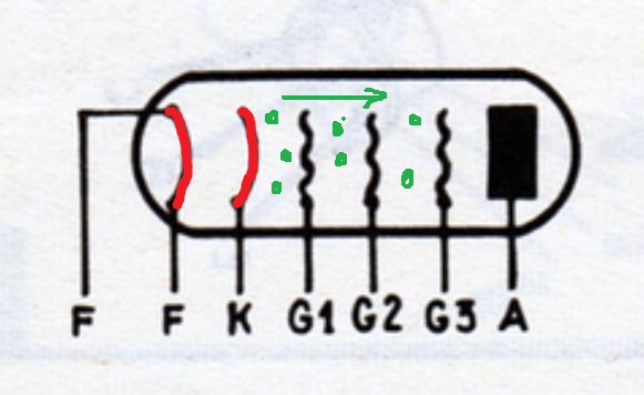

Bonsoir Xelandre,
les parties des lampes qui rougissent sont les cathodes.
La cathode est “l’organe” emetteur d’électrons dans la lampe.
Cette cathode est chauffee par un fil resistant ( appele filament) porte au rouge.
Dans le cas de votre poste c’est le transformateur d’alimentation qui fournit cette tension alternative.
Cette tension est de 6.3 volts
La haute tension positive elle est necessaire pour attirer les électrons (négatifs) vers l’anode de la lampe.
Les autre électrodes internes de la lampe permettent de controler ce flux d’electron
Capture
Les bornes marquée F F reçoivent la tension de 6.3V qui fait chauffer le filament et la cathode ( en rouge)
Les électrons representes en vert voyagent dans le sens de la fleche vers l’anode marquee A qui les attire car portee au potentiel positif de la Haute tension.
G1 G2 G3 sont des grilles qui permettenr de controler le flux d’électrons.
Radiolo
