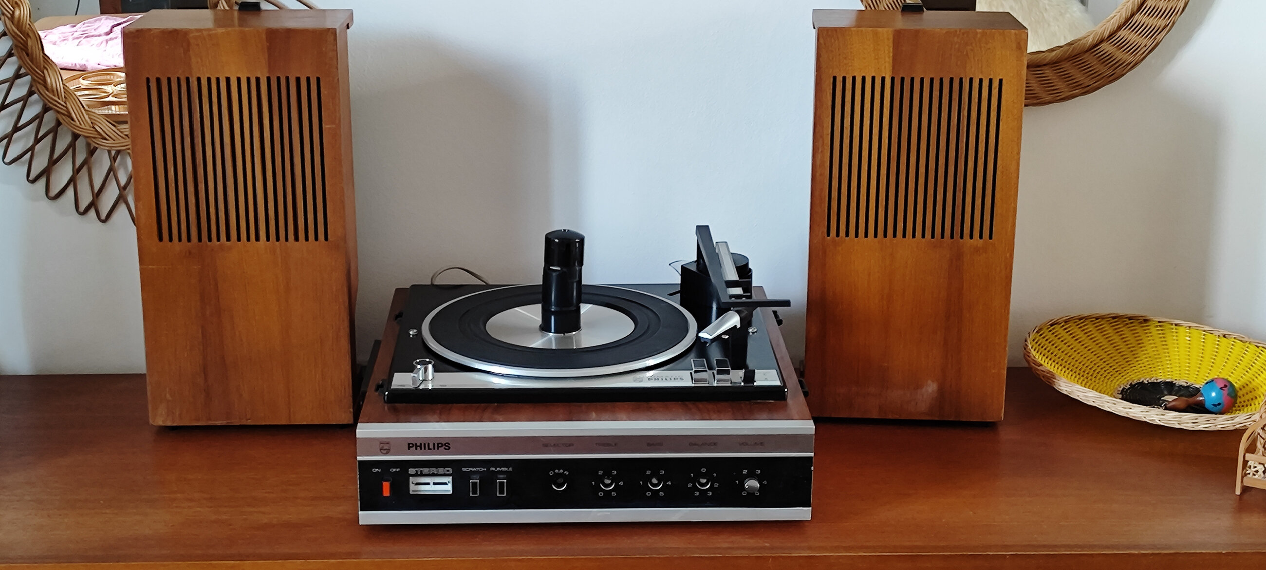

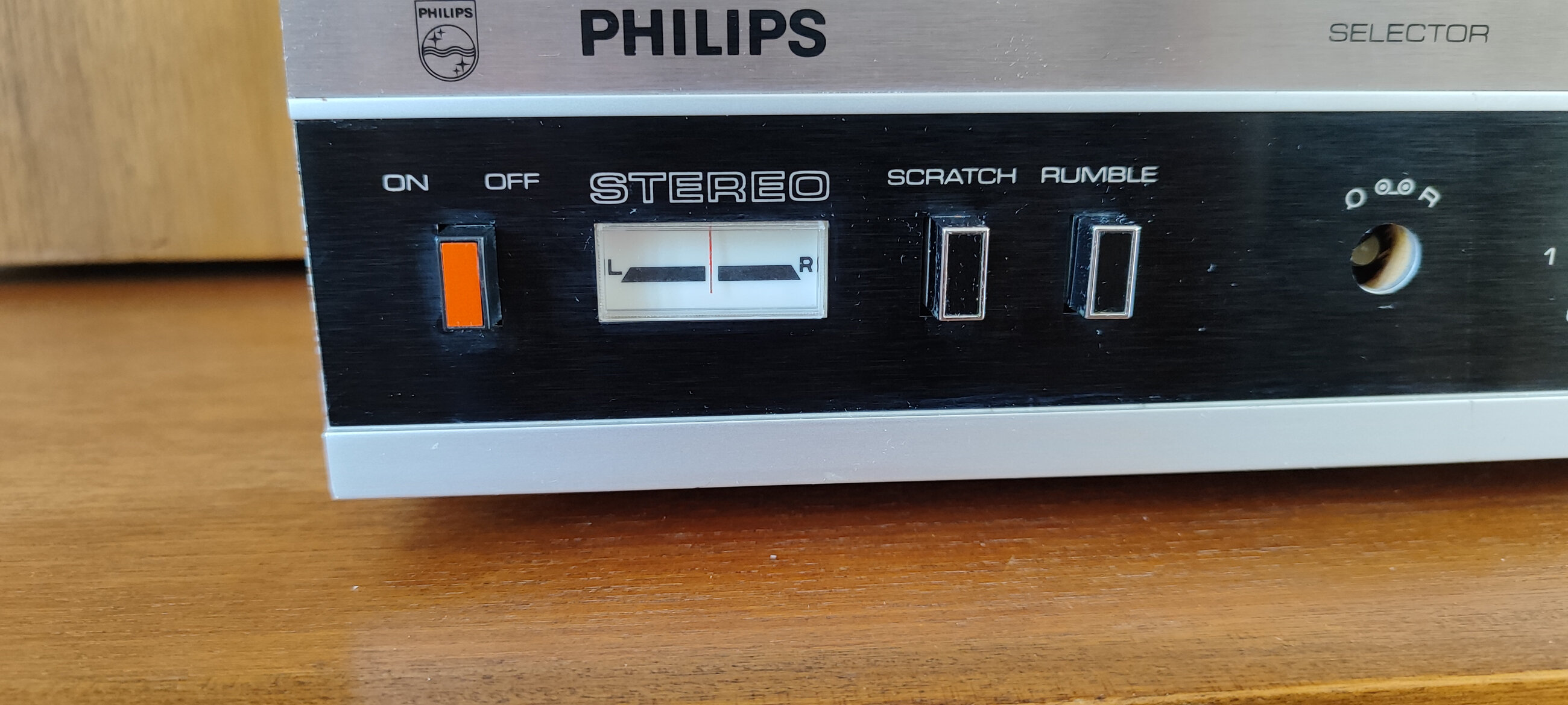

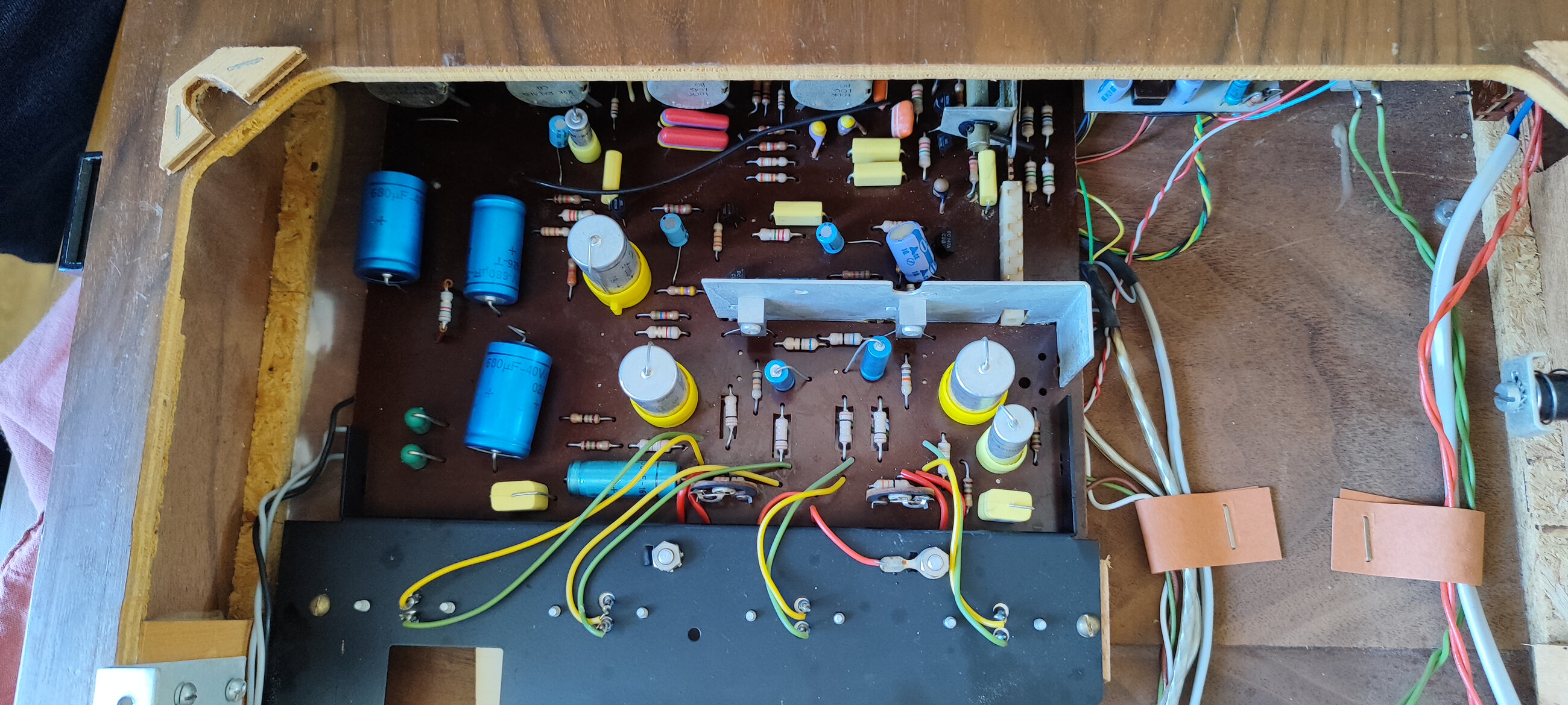

J’ai récupéré un électrophone Philips 22GF446 en bon état de fonctionnement et après un petit nettoyage , dégraissage et re lubrification des différents éléments, il fonctionne plutot bien hormis le son particulièrement bas sur la sortie gauche (L) quelque soit la position de la balance. J’ai interverti les enceintes et les deux fonctionnent parfaitement bien sur la sortie DIN deux broches de droite mais sur la sortie gauche le son est vraiment quasi inaudible. De plus l’aiguille du cadran de balance ne bouge pas d’un iota quelque soit le volume ou le réglage de la balance.

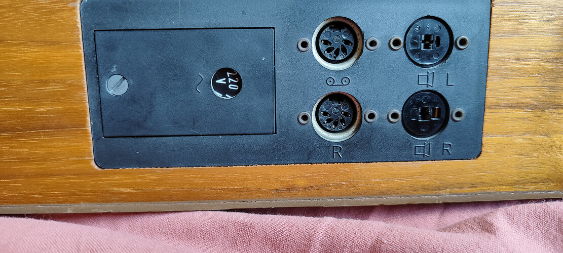

J’ai remarqué que les deux ports de sortie DIN ne sont pas totalement identiques, est normal ou alors signe que l’un a déjà été changé?
Auriez vous une idée de l’origine de ce disfonctionnement?

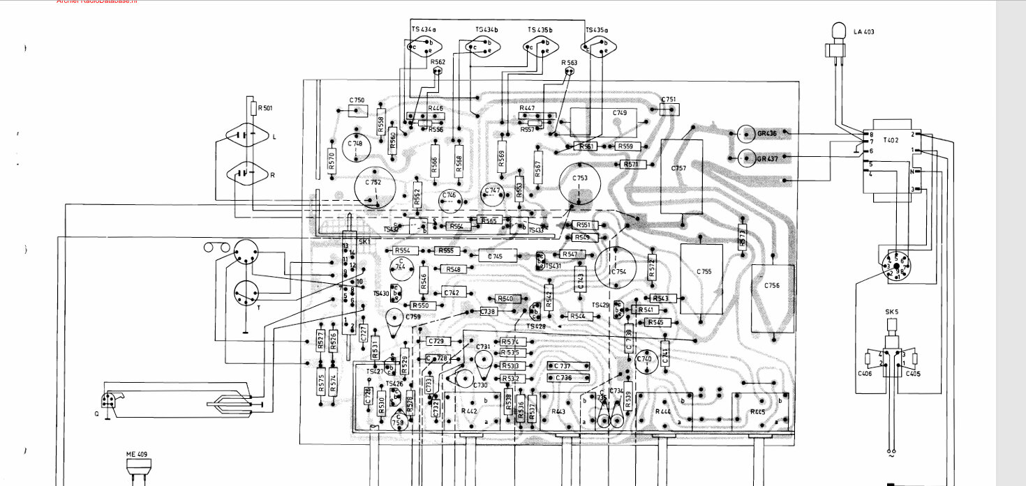

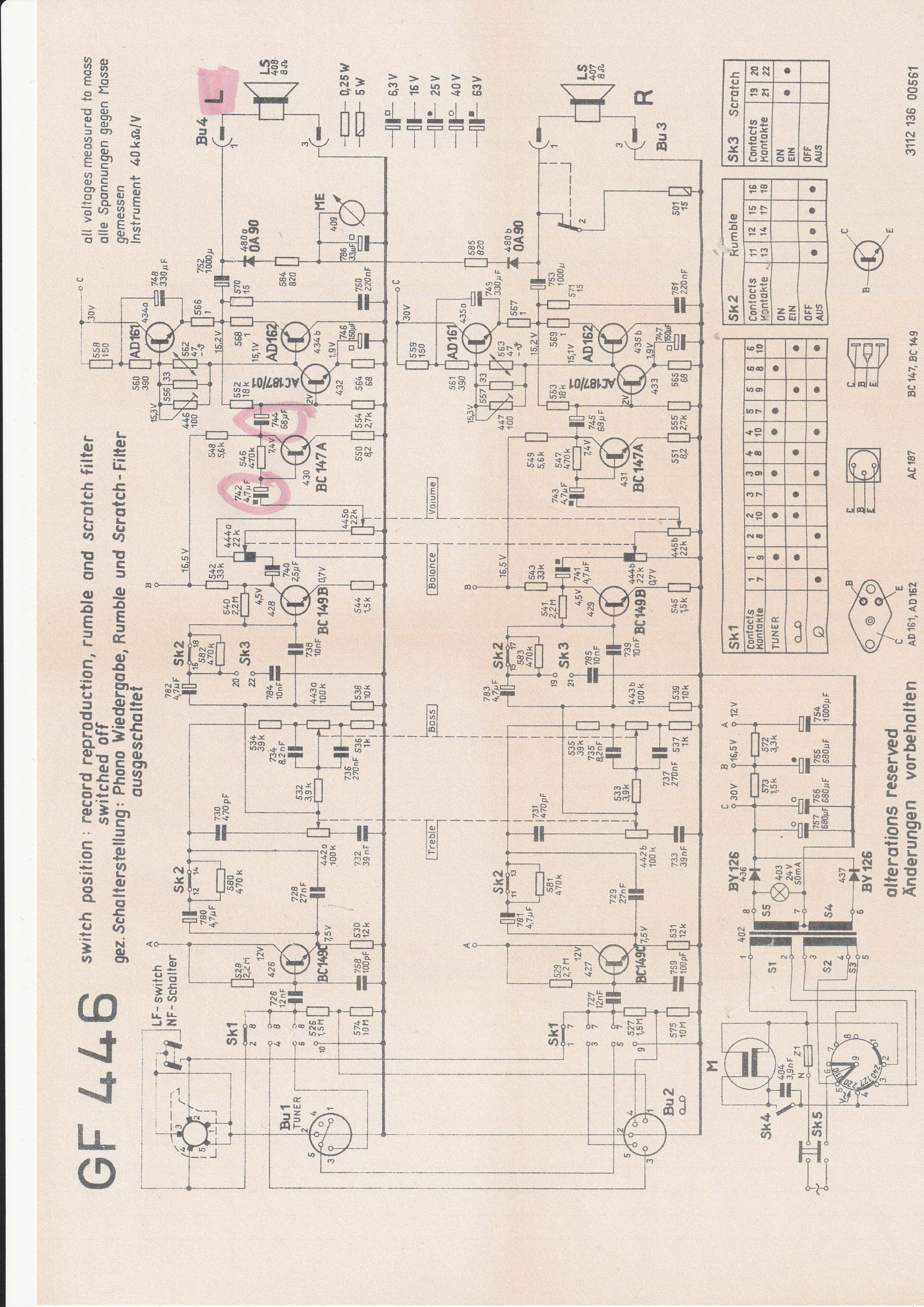

la doc les schemas ici
premuter les fils G & D qui sortent du bras pour eliminer un eventuel probleme de tete de lecture faible sur un voie
Déja, le passer en 240V.
il faut changer les capas de liaison 743 sur le schémas de 4,7 µF et aussi la 745 de 68 µF sur la voie qui est faible

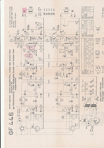

TSF1954, comme c’est sur la voie gauche que le problème est, ce serait les composants 742 et 744 que je devrais changer sur le schema , entourées en rose
donc la tete de lecture est hors cause
on a les tensions en divers poins
les mesurer en les comparant au schema et a la voie qui fonctionne
on commence par la sortie et on arrete a la premiere divergence constatée
Radiolo, n’étant pas vraiment équipé et performant en électricité et électronique, la compréhension du schéma et de son interprétation me sont un peu inconnues. Je cherche déjà des possibles causes et solutions pour voir après avec mon beau père qui est beaucoup plus calé que moi! :wink:
Cela ne pourrait pas être tout simplement la prise DIN qui soit défaillante, car comme on peut le voir sur la photo elles ne sont pas identiques!

Effectivement une din est plus foncée que l’autre mais je pense que les 3 so sont d’origine car les rivets de fixation sont tous les mêmes et usés de la même manière

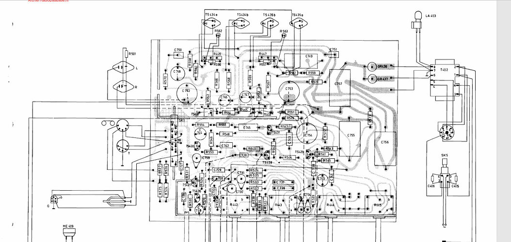

Oui ce sont les composant entoure en rouge qu’il faut changer
Vous sauriez ou trouver ces composants ?

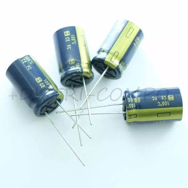

Vous les trouvez facilement sur le net pour pas cher ; il faut prendre des condensateurs radiaux
4,7µf 50 V et 68 µf 50 V
Si ce n’est pas trop te demander, tu pourrais m’indiquer quels sont ces composants sur la photo, enfin si on les voit.
on doit trouver la localisation des composants dans le manuel de service dans la Fiche 29701
Merci à tous mais je ne suis pas hyper doué dans la compréhension d’un schéma électrique qui part dans tous les sens pour moi. Normalement les composants HS auront les mêmes valeurs inscrites dessus et ressemblent par leur forme aux nouveaux ?
J’ai regardé pour les composants de rechange sur E44 il y deux types chimique ou électrolytique, lequel choisir ?
