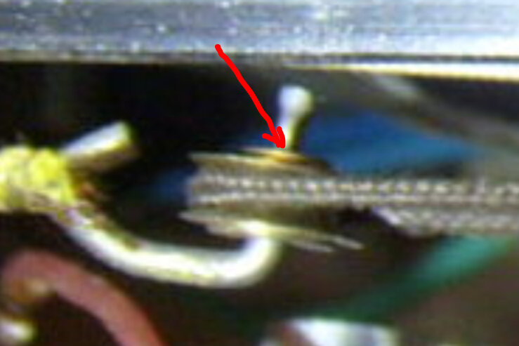

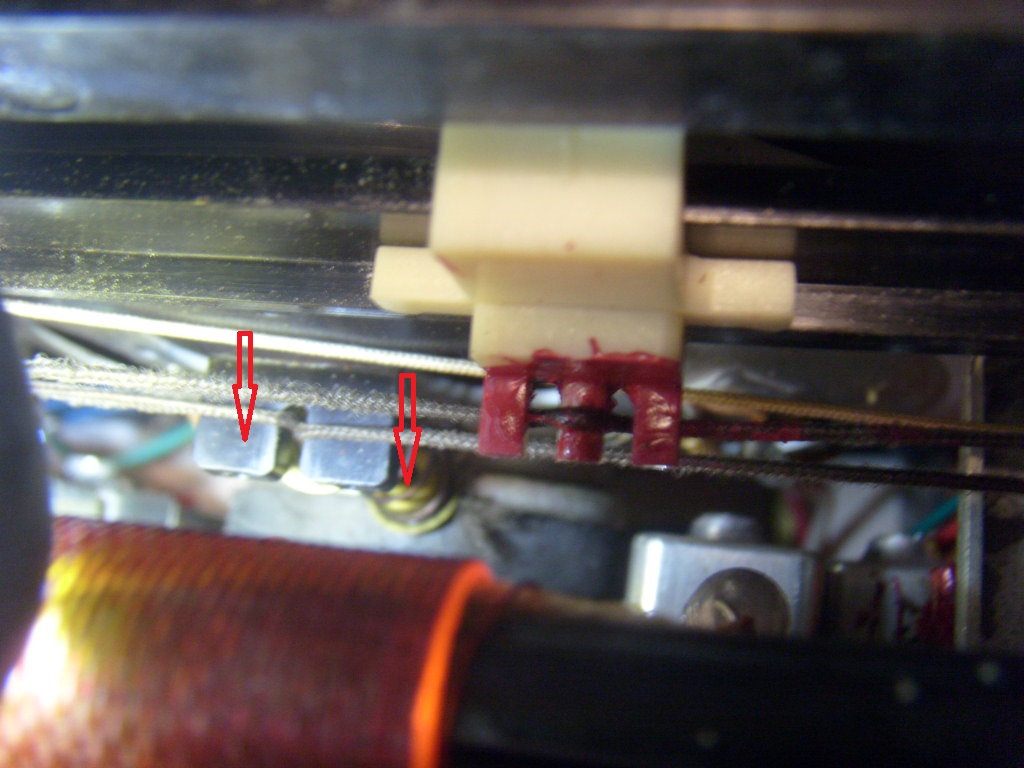

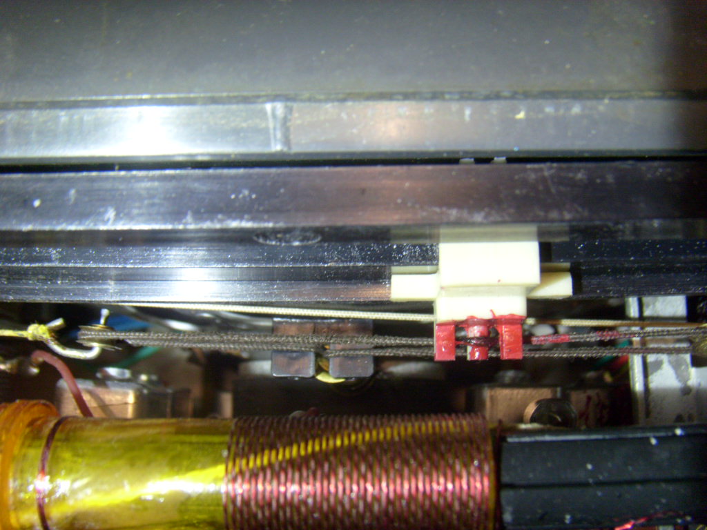

Problème d'entraînement de l'aiguille de recherche des stations sur Philips L3F 31T
un petite goutte d’huile sur les axes des poulies
et un peu de collophane la ou ça patine sur l’axe du bouton

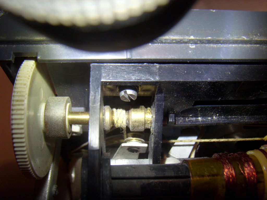

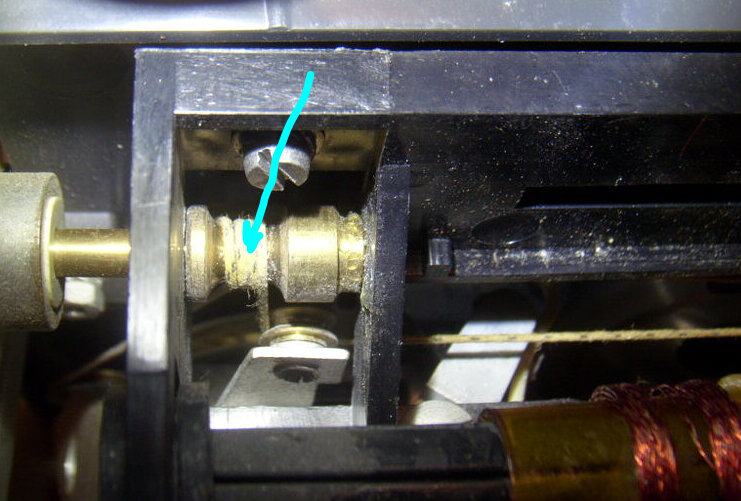

Merci pour le truc. Tu dis « l’axe des poulies ». Ce n’est pas la gorge de la poulie. Si je mets une goutte d’huile dans la gorge, je vais imbiber la cordelette et ça risque de déraper encore plus.
Pour atteindre les axes, ça me paraît difficile vu le montage.

Lorsque les axes ne sont pas accessibles à la burette d’huile, ils le sont parfois à un petit tournevis. Comme il faut très peu d’huile, une goutte déposée à la pointe du tournevis se diffusera sur l’axe au contact avec celui-ci et ça suffit la plupart du temps.

J’ai essayé la petite goutte d’huile sur les axes de toutes les poulies d’entraînement de la cordelette. Rien à faire. Ca marche dans le sens droite-gauche et sa patine avant mi-course de gauche à droite.

la collophane lu la met ici en faisant manœuvrer la poulie pour en mettre sur toute la longueur de la ficelle pour la rendre adherente

Avant de l’appliquer, j’ai quand même revérifier si ça ne marchait toujours pas. Et ô miracle, tout baigne dans l’huile. C’est le cas de le dire car je suppose que le peu d’huile que j’ai mis dans l’axe de chaque poulie n’est arrivé à passer qu’après « un certain temps », comme dirait Fernand Raynaud.
Donc, je n’ai pas poussé plus loin. Le 1er remède était le bon.
