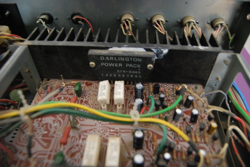

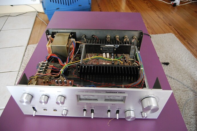

Pour rentrer dans les détails, 185w est la puissance électrique consommée .L’ampli est un PA 9909 2x40w RMS.
Je pensais au début que c’était sa référence , mais la référence est affichée en façade(Je suis parfois distrait ! ).Néanmoins je vous remercie pour vos éclairages.

bien que fabriqué au japon et non en pologne comme certains modèles de la gamme cet ampli utilise des circuits hybrides assez fragiles!
Alors prudence!
