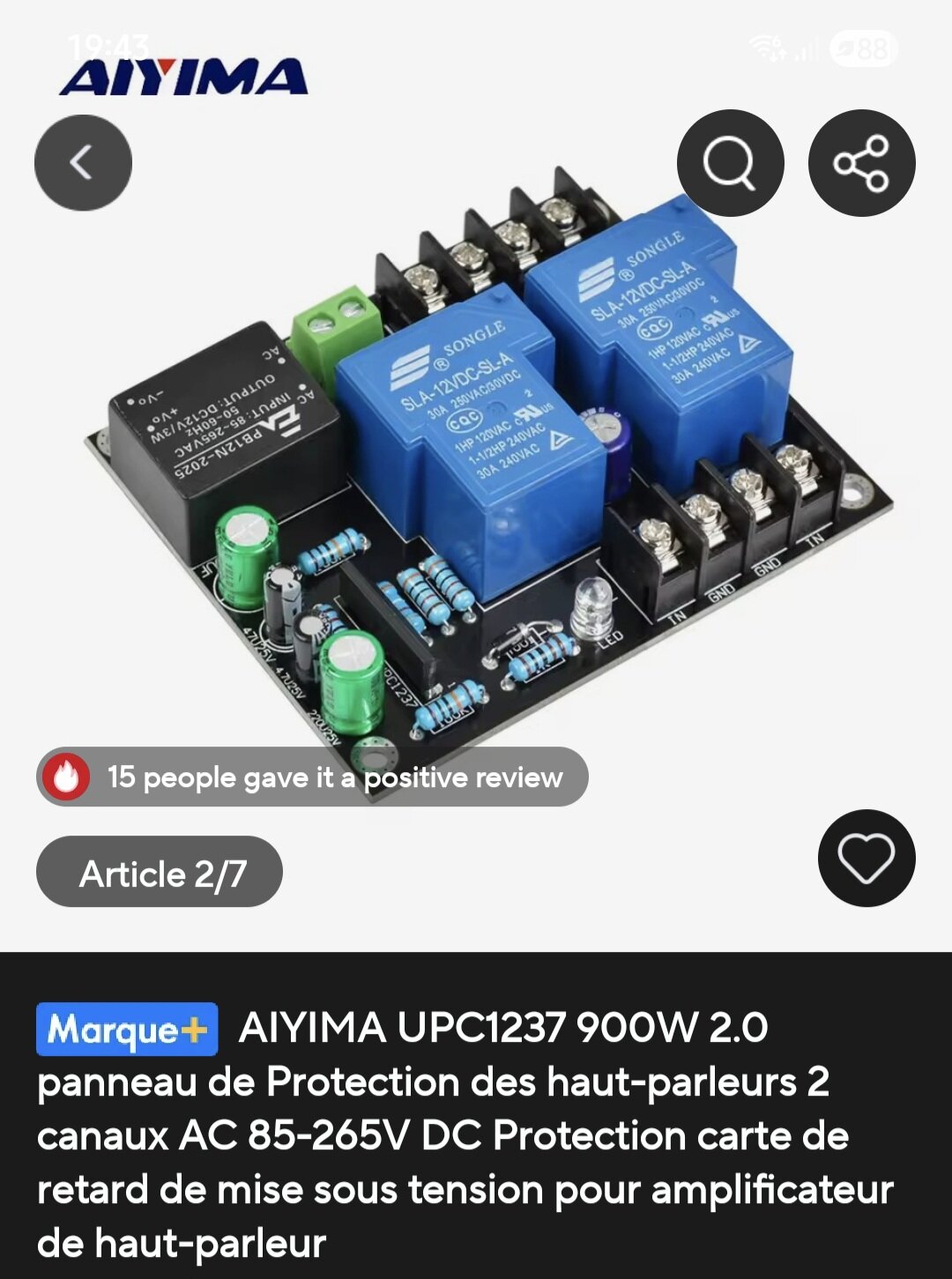

Donc je peux couper l’alimentation par la phase pour que en parallèle la même action fonctionne sur la carte de protection, elle s’activera à l’allumage & s’éteindra à l’extinction ??
Neutre ou phase, ça ne change strictement rien quand le primaire est totalement isolé comme sur le schéma joint.

Le mieux pour protéger les haut parleurs est certainement d’ajouter un module comme celui-ci (il existe plein de référence trouvable sur Ali ou autres sites)

J’ai prévu ceci :
Alimentation à découpage bas de gamme chinoise
Ça va gazouiller dans la chaumière
Les modules présentés dans un post précédent sont bien plus adaptés.
On doit bien trouver les tensions nécessaires dans l’appareil
Moins de 9€ livré le UPC1237, fatalement tu en as pour tes sous.
Il me semble que quelques ampli Marantz de cette génération fonctionne en classe A, avec des condensateurs de sortie (?).
Si c’est le cas, a-t’on besoin de protéger les HP? (le condo empêchant toute composante continue)
Juste un interrogation…
