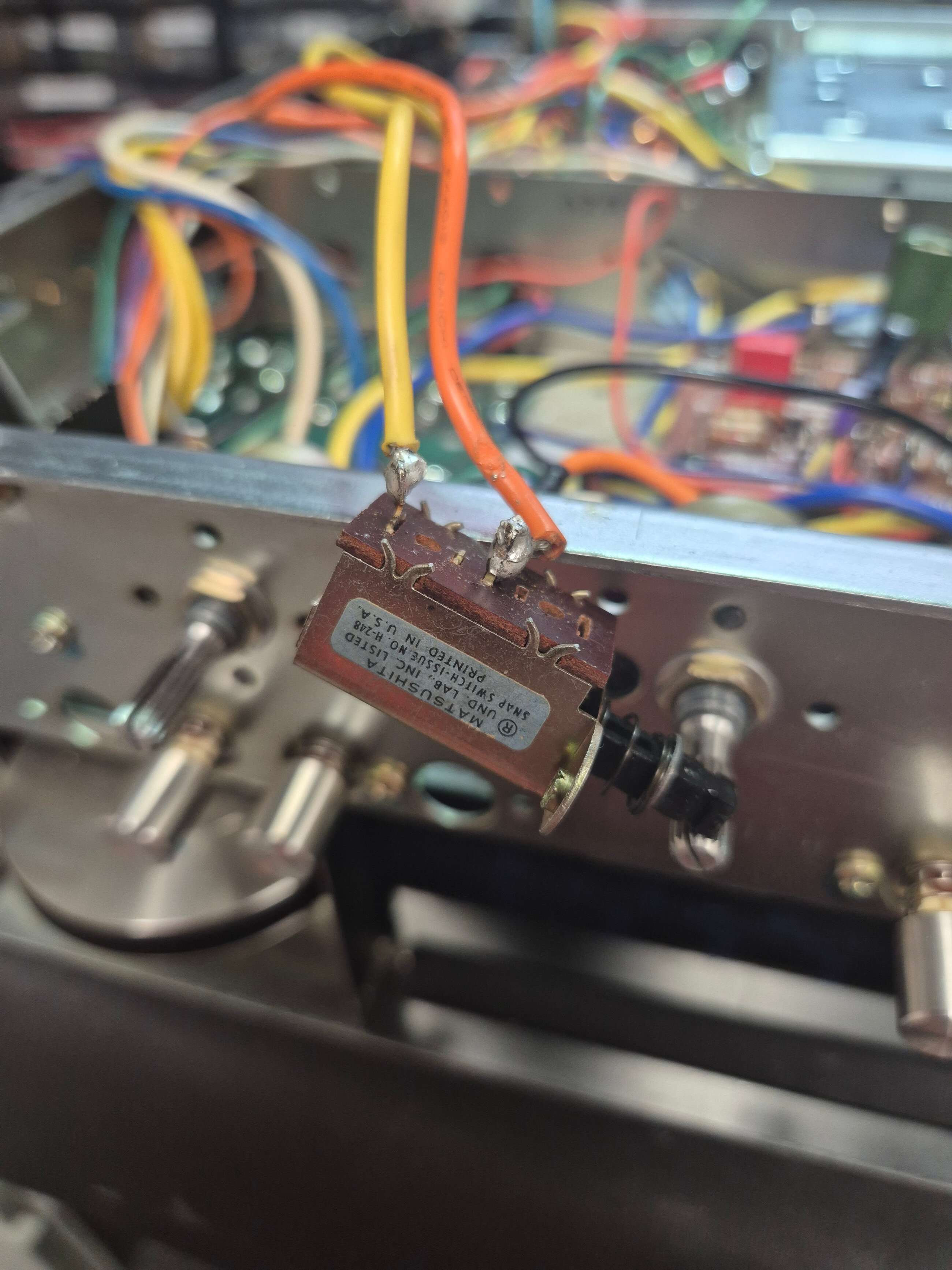

J’interviens en ce moment dans mon ampli-tuner Marantz 2220.
Et j’ai constaté une bizarrerie sur le bouton de mise en route, ce dernier coupe le neutre… ne devrais t’il pas plutôt couper sur la phase ??
J’avais remarqué à l’extinction de l’appareil que les éclairages s’éteignait lentement (2/3 secondes ~).
Vu que je souhaite installer un circuit sofstart qui s’allimente en 230v, idéalement il devrait s’activer au moment de l’allumage…

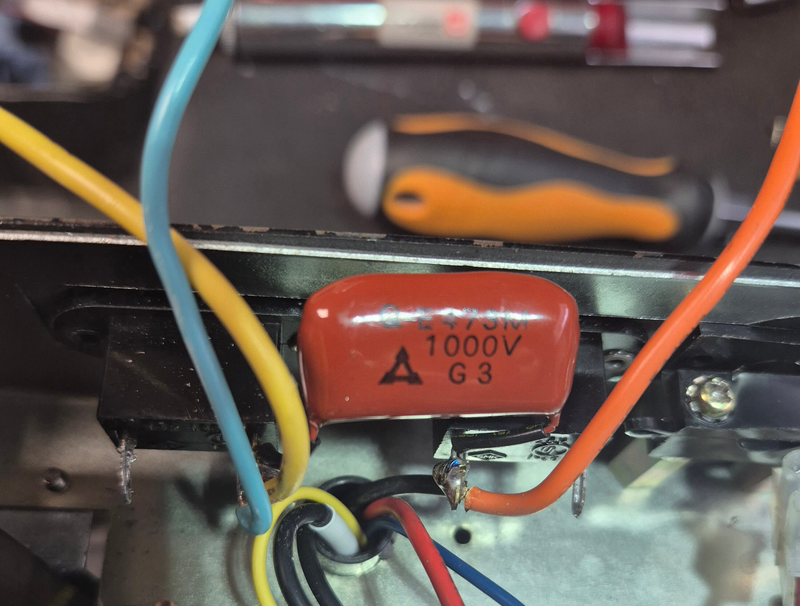

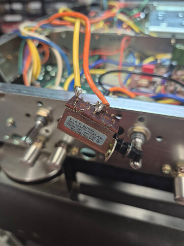

J’ai suivi le câblage…
Les fils orange et jaune sont sur le power switch qui eux vont vers le bleu ( neutre du câble d’alimentation) , le fil orange et connecté à un fil noir ..

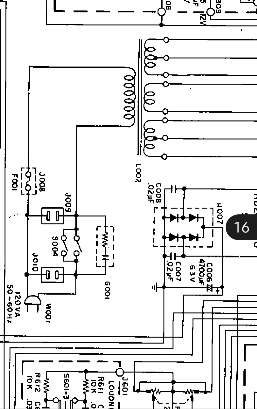

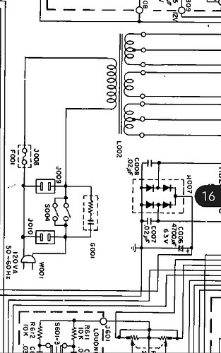

On vois sur le schéma un inter double ponte ; une modif pour le séparer et on coupe les deux cote de l’alim ; ah dsl vu la photo inter simple
C’est du à la décharge des condensateurs, rien de plus normal.
