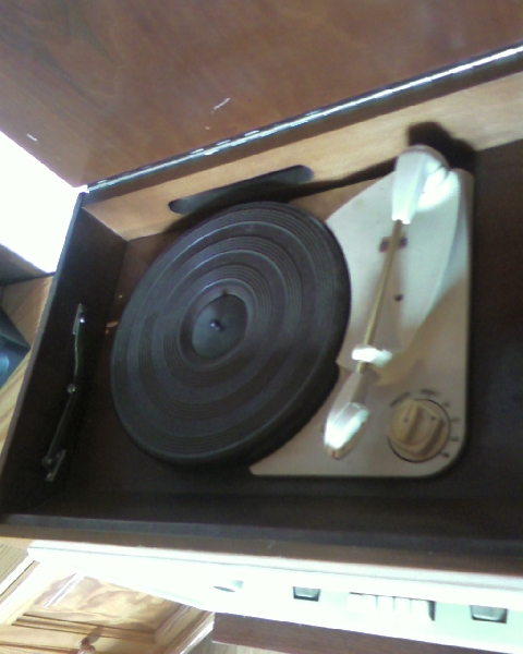

Auriez vous une photo de la platine disque ?

J’ai un problème pour joindre une photo il me manque l’adaptateur pour la carte mémoire
Des que possible je mettrai une photo.

[quote=“Masterorion Nicolas”]Auriez vous une photo de la platine disque ?
[/quote]
Voici “enfin” la photo demandée
Qu’est-il écrit sur le cygle sous le bras de Pick-Up ? Je ne reconnais pas la marque de cette platine.
Merci pour ta réponse Nicolas
IL est écrit DUCRETET THOMSON
J’ai la notice de l’appareil Radio phono LP 491 platine T64
C’est une platine que je ne connais pas encore.
