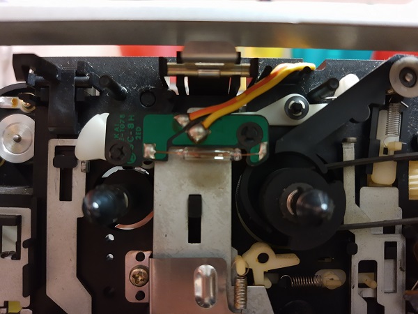

Bonjour, j’ai récupéré un deck Akai CS-M01A, cet appareil a comme problème de ne pas effacer lorsqu’on enregistre.
Les enregistrements se superposent…
Je mesure pourtant 10v 100kHz sur la tête d’effacement et la tête me semble ok puisque elle fait 3,7 Ohms de résistance (mesuré débranchée bien sûr).
Le tête est visiblement bien placée.
Auriez-vous une idée ? Merci d’avance

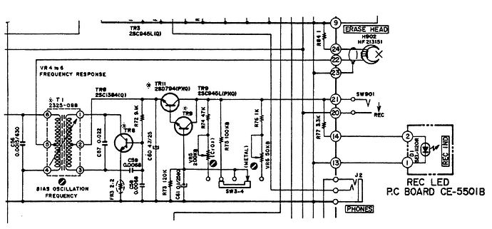

Vérifiez SW901 et SW 3 - 4. La LED témoin position enregistrement s’allume-t-elle ?
La led est bien allumée, pouvez-vous me dire quelle tension je devrais avoir aux bornes du condensateur C60? Je soupçonne que le transistor TR11 est défectueux.
Oui les mesures au multimètre ne sont pas correctes, a l’oscilloscope c’est calme plat :unamused:
Les SW sont ok, j’ai 16,62v aux collecteurs et une tension en base du TR9 qui varie selon la position du switch SW3-4
TR11 est commandé par TR9 et adapte la tension sur C60 (donc sur l’oscillateur) en fonction du type de bande
il n’y a aucune tension indiquée sur le schéma, mais sur C60 il devrait y avoir environ entre 8 et 12 V (au pif)

Bon voilà je reviens avec des nouvelles, le problème viens d’un ou de plusieurs mauvais contacts au niveau des soudures du circuit imprimé. Pffffff il n’y a pas d’accès sans tout démonter. Je me demande si cela en vaut la peine.

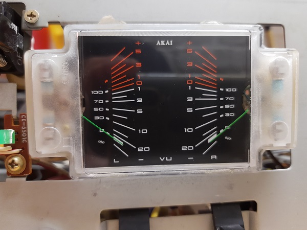

Oui, je crois que vais la remettre en fonction. Il y a aussi les petites ampoules des vu-mètre a remplacer, j’ai du mal a en trouver (pas trop cher) et je ne préfère pas mettre des leds.

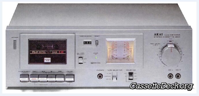

Bonsoir
Une photo de l’appareil!
Salutations Jean-Luc

Le mien est noir :
Les petites ampoules :

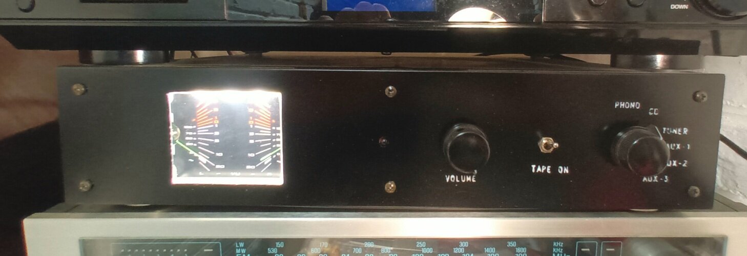

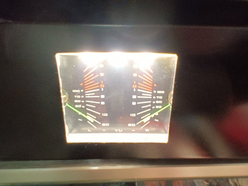

Le deck cassette Akai a fini en pieces détachées dont le double vu-metre utilisé dans un « preampli » maison :slightly_smiling_face:
Je met preampli entre guillemets car il s’agit plutôt d’un sélecteur d’entrées passif.
Sauf l’entrée phono qui est branchée sur un preampli riaa.
Le bouton du volume est motorisé avec une télécommande.
Le boîtier est un ancien lecteur cd…
