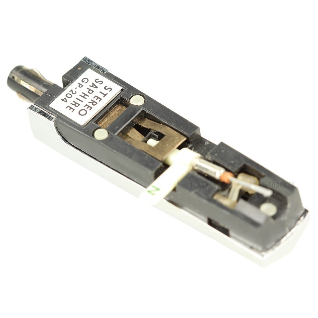

Touchez avec ton doigt les fils de l’guilles… entendez vous des soufflement dans le HP??
Si oui alors il faut changer l’eguille
Voici ce qu’ils se passe, quand je touche avec mon doigt la partie supperieur, le haut parleur fait du bruit mais quand je touche l’aiguille elle meme, aucun bruit
et quand j’y met un vinyl, j’entends la musique depuis le tourne disque très legerment mais reconnaisable
Mettre volume à fond, et toucher,à l’intérieur le curseur du potentiomètre de volume.Il doit y avoir un fort ronflement.

Puisqu’il y a un ronflement dans le HP en touchant le porte-cellule c’est que l’ampli fonctionne.
Donc plutôt cellule HS ou connecteur oxydé ou problème de câblage.

Vérifier tout ce qui tourne autour de la cellule.
Tu commences par la démonter et avec une aiguille tenue à la main tu touches les pinoches du connecteur. Si ça ronfle c’est déjà une indication.
Faire avant tout une inspection visuelle, si c’est oxydé ça peut expliquer.
il parait bien faible le ronflement!
Ok supposont que l’ampli fonctionne…

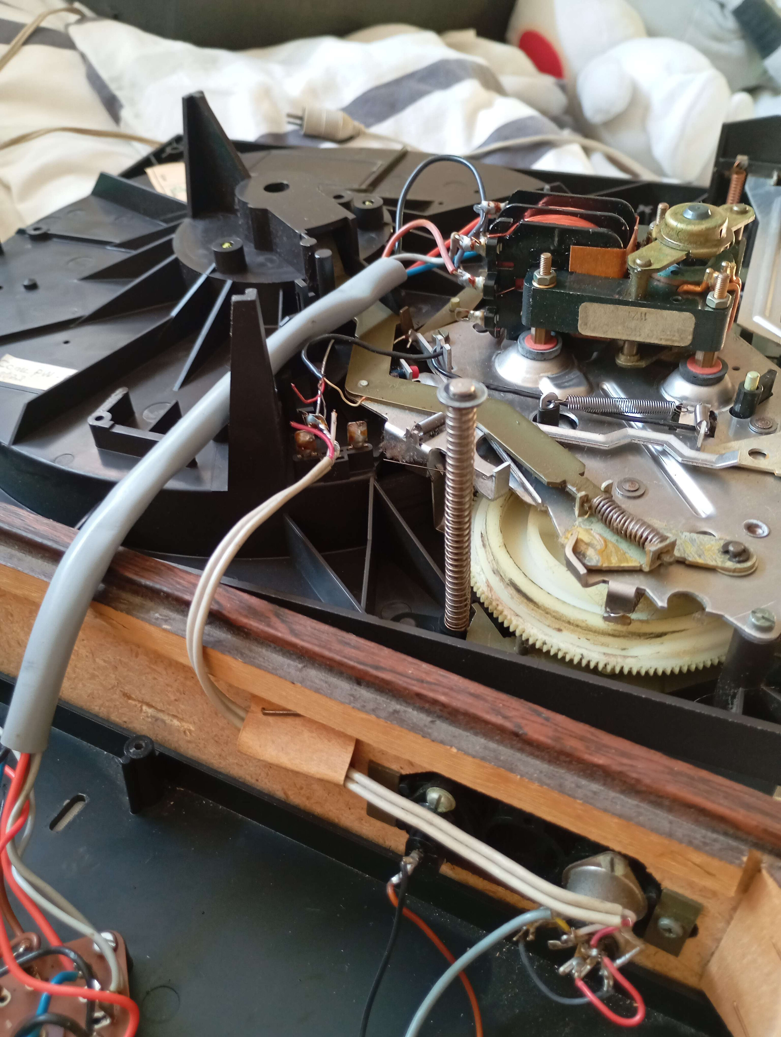

suivre le fil qui va au bras par en dessous voir si il est pas pincé ou coupé
demonter la cellule et avec une pointe ou un tournevis toucher les contacts pour voir si là aussi ça ronfle???
qu’est ce que la cellule ?
emboitée au bout du bras

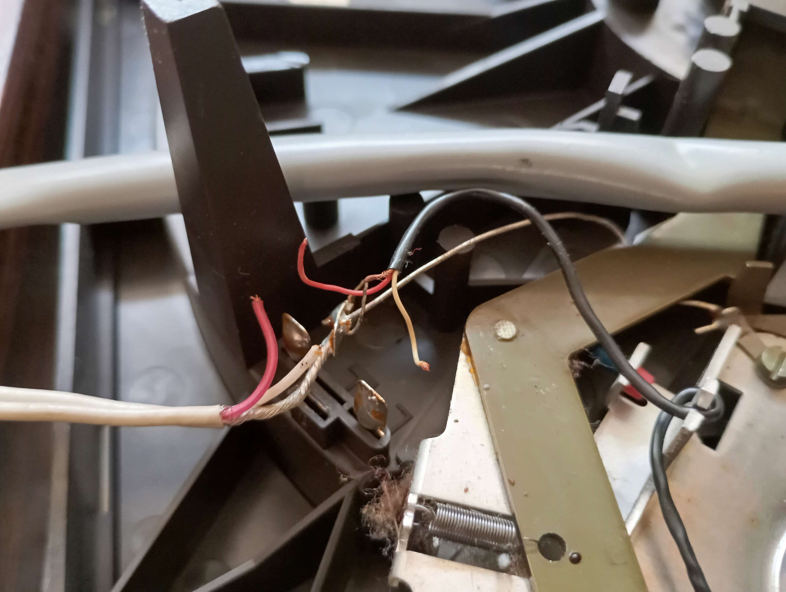

Il y a 2 cables sectionés à partir du fil qui viens du bras
cepandant les fils sectionés ne vont pas vers le haut parleur mais vers la prise à coté ( la prise du haut parleur est celle avec un cable noir et maron
On touche au but!
mais le fil du bras ne vas que à cette prise, c’est bizarre
