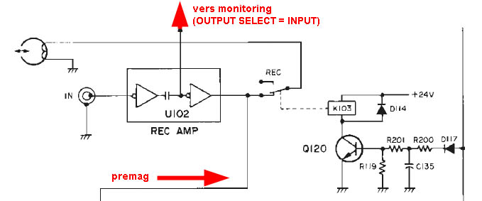

j’ai un tascam 38 qui me donne du fil a retorde concernant l’enregistrement.
lorsque l’on souhaite enregistrer, rien n’est mis sur la bande. (sur les 8 voies)

as tu verifié a l’oscillo qu’il arrive bien la BF sur le tete en enregistrement
attention a ne pas confondre avec une belle sinusoide qui est la tension de pre magnetisation
déjà histoire d’isoler le fonctionnement des différents étages qui acheminent le signal d’enregistrement, as-tu :
  • un fonctionnement correct des VUmètres
  • un signal en sortie quand tu mets en mode monitoring (OUTPUT SELECT sur INPUT) ?
    le signal qui est envoyé vers les sorties quand on monitore l’entrée en enregistrement est prélevé en un point intermédiaire de l’ampli d’enregistrement ; si la sortie est bonne ça veut dire que l’ampli d’enregistrement (un des amplis op au moins) est déjà bien alimenté
pour visualiser la BF sur les têtes d’enregistrement, il faut neutraliser la prémagnétisation, il y a une telle différence d’amplitude que la BF de quelque dixièmes de volts sera invisible, couverte par quelques dizaines de volts de prémagnétisation

Vérifie à l’oscillo ce que tu as sur la tête d’enregistrement… le signal et la prémag passent par le même relais (K103) avant la tête, donc pas la peine de chercher à distinguer le signal de la prémag à ce stade.
tascam 38 rec
Si tu as de la prémag le relais fonctionne OK, si tu n’en as pas, c’est lui qui ne fonctionne pas (soit il est cuit soit sa chaîne transistorisée de commande est dysfonctionnelle)

A ce stade ça ne sert à rien de t’embêter à essayer de mesure la BF sur la tête en neutralisant la premag.
Il y a déjà une étrangeté (voir l’extrait de schéma que j’ai reproduit plus haut) :
  1. Tu dis que tu as la premag sur la tête d’enregistrement, donc que les relais K103 s’enclenchent bien et fonctionnent.
  2. Tu dis que le signal sort bien en OUTPUT SELECT = INPUT, donc que le premier ampli OP de U102 sort bien le signal BF.
Cela ne laisserait qu’une panne sur le deuxième ampli OP de U102, mais c’est complètement invraisemblable si le problème est le même sur les 8 pistes ! :open_mouth:
Euh, sans vouloir être vexant, tu es sûr que tu as bien le signal de premag sur la tête d’enregistrement (et pas d’effacement) ? …

Autre chose : quelle fréquence et quel niveau as-tu pour la prémag ?
Le niveau de prémag est réglé par un petit CV (C134). Il se peut qu’il soit trop haut ou trop bas (dans un cas comme dans l’autre ça ferait ce que tu décris)…
tenter de le re-positionner en suiavnt la procédure de réglage de prémag dans le manuel
