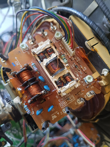

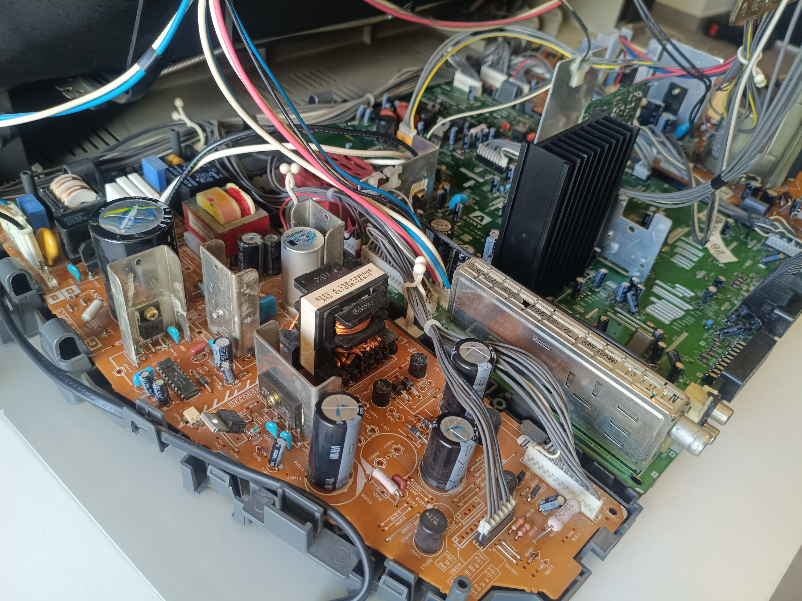

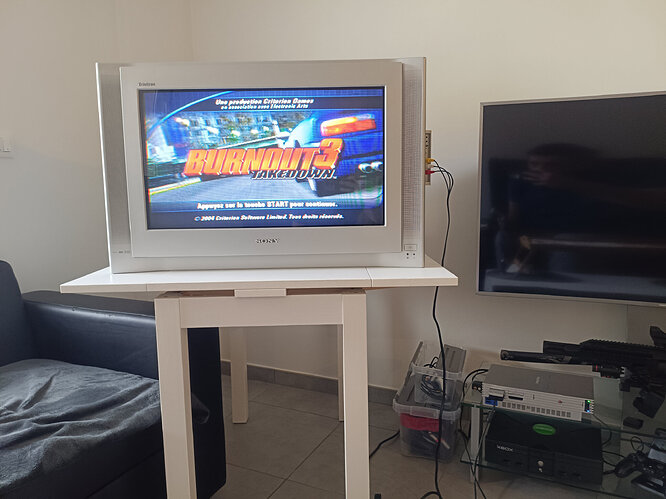

Je me suis mis au rétro gaming et j’ai acheté une Sony Trinitron KV-28FX68b.
Elle fonctionnait, mais j’ai voulu la dépoussiérer et passé de l’alcool isopropylique.
Depuis, écran rouge strilé au démarrage puis s’éteint avec code erreur 2 LED rouge.
Ne m’y connaissant pas, je viens voir par ici pour des conseils.
Merci à vous :slight_smile:

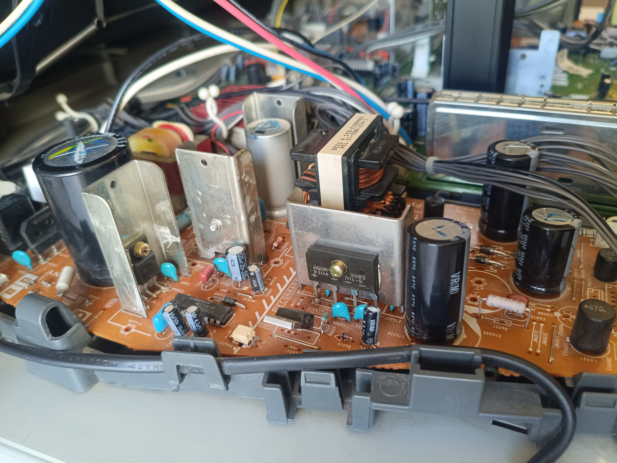

Bonsoir
En nettoyant vous avez peut-être bougé un connecteur ou si vous les avez déconnectés il y a peut être un mauvais contact

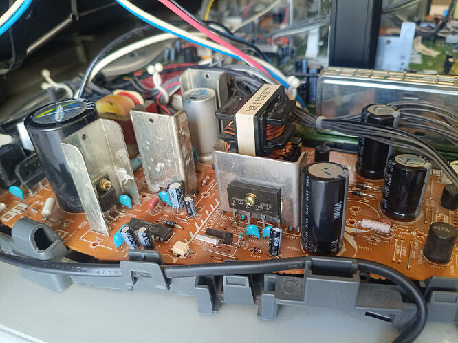

Merci, de votre réponse,
Je n’ai rien débranché, j’ai re vérifié et tout est bien branché.
Je vais voir pour la décharger et sortir tous les modules et vérifier les soudures, sinon se sera à vendre pour pièces :frowning:
Il suffit de regarder à quoi correspond ce code d’erreur avant de tout démonter.
Hello Florian, vous n’avez pas dit où (à peu près !) vous êtes . . .
Vous vous donnez du mal pour pas grand chose . . .
Il est quasi certain que vous avez créé un faux-contact sur l’un des connecteurs lorsque vous avez nettoyé . . .
Avant de etout démonter, retirez, un par un et remettez un connecteur parmi ceux que vous avez nettoyé, et, à chaque fois que vous rebranchez, vérifiez que ça ne fonctionne toujours pas . . .*
Je suis certain que vous allez trouver LE connecteur en faux-contact ! ! !
Bon courage, c’est facile . . . comme ça (si vous ne démontez rien ! ! !)

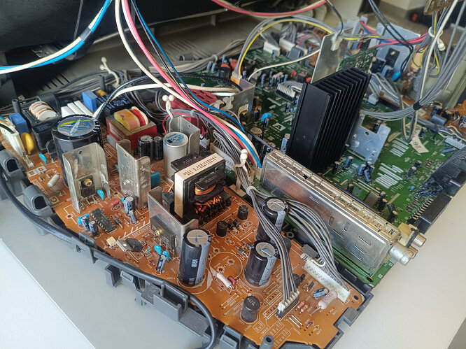

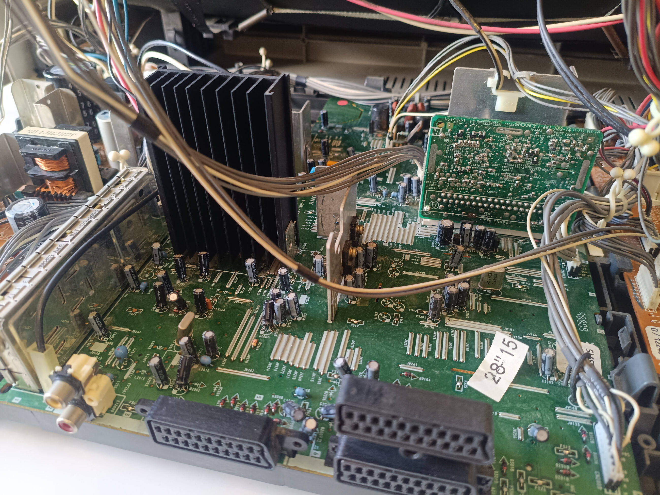

Le téléviseur semble montrer un écran rouge vif puis se met en sécurité code 2.
Ce tv Sony est un châssis AE6 ou un AE6B ou AE6BA.
La sécurité est consécutive à un courant de faisceau excessif sur le canon rouge qui semble être porté à saturation. Le code 2 doit témoigner d’une consommation excessive générale.
Le problème est dans l’ampli vidéo rouge ou le tube (mais ça m’étonnerait).
Merci beaucoup pour la réponse.

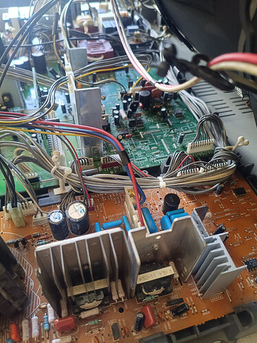

De se que j’ai pu trouver il s’agit du châssis AE6B d’après la doc technique que j’ai trouvé.
Je vais regarder se module.

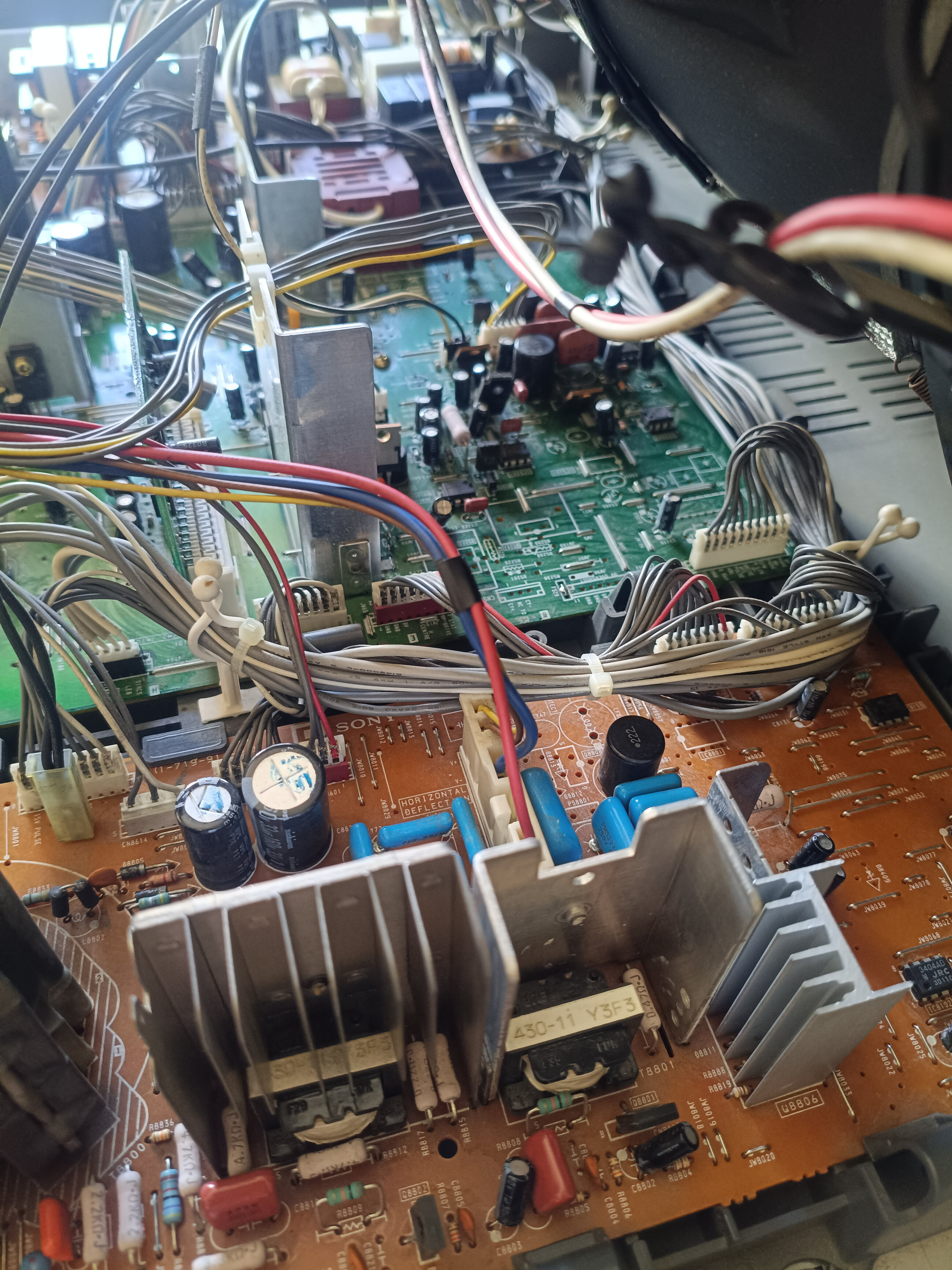

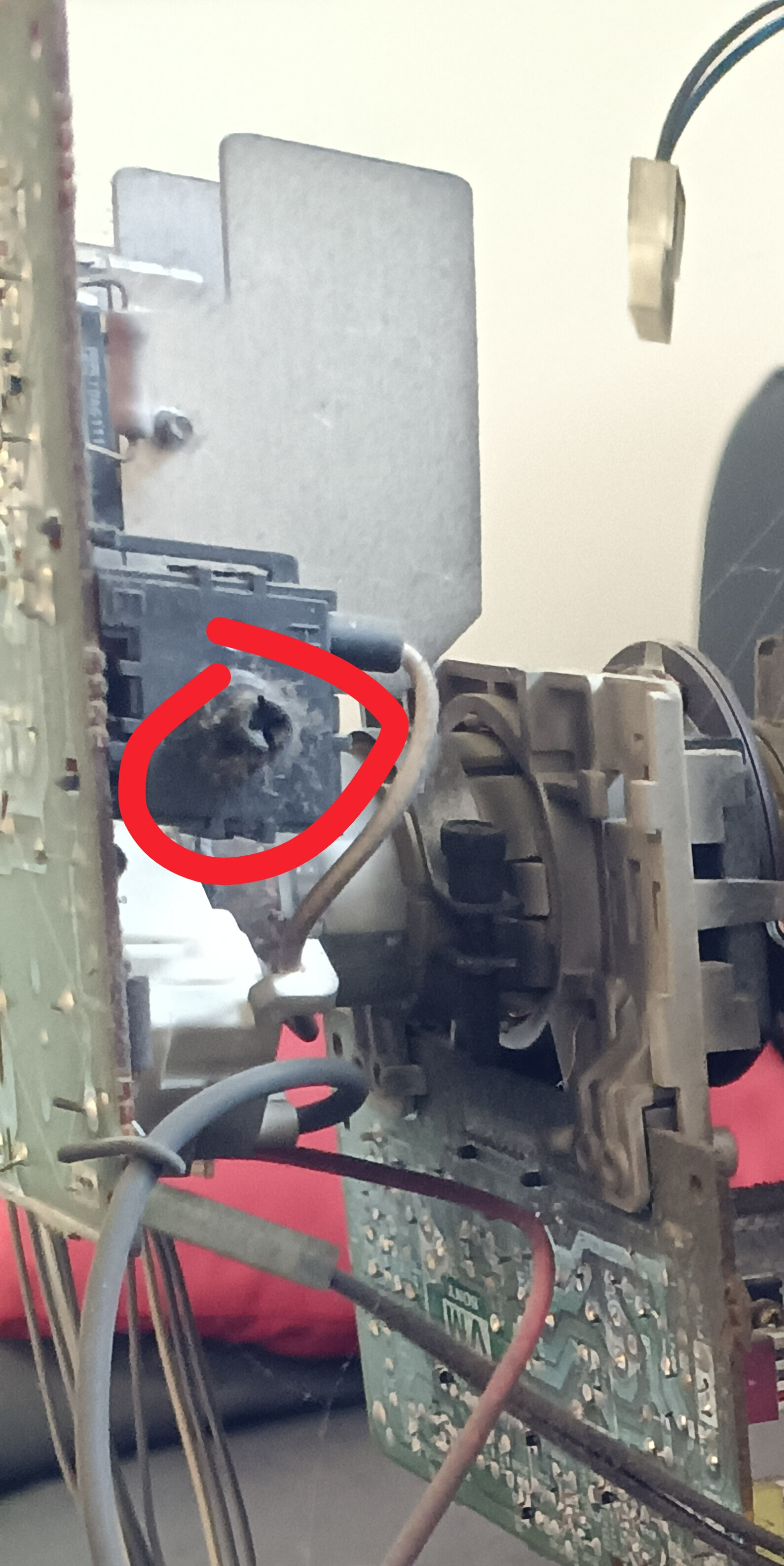

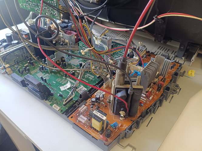

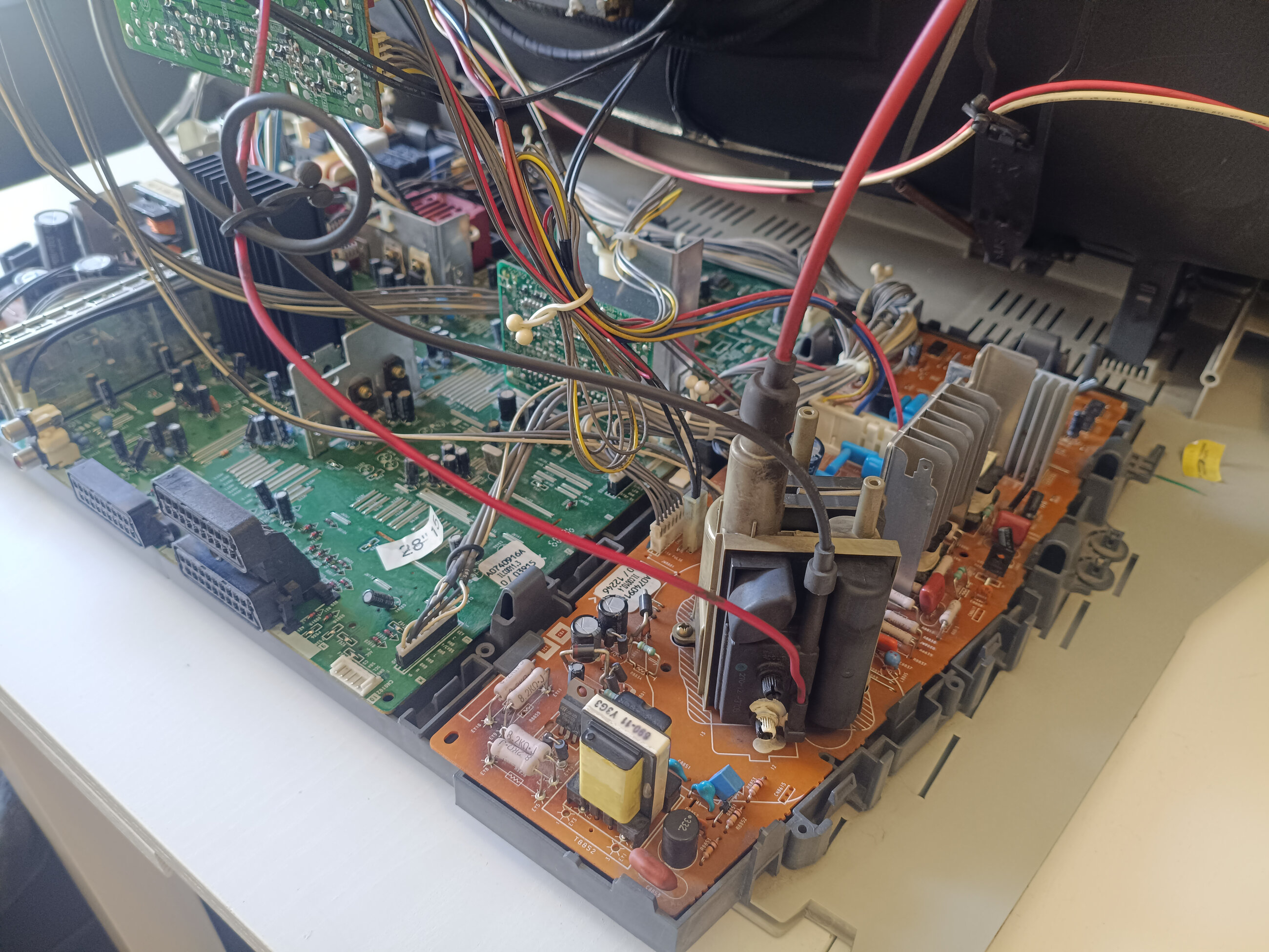

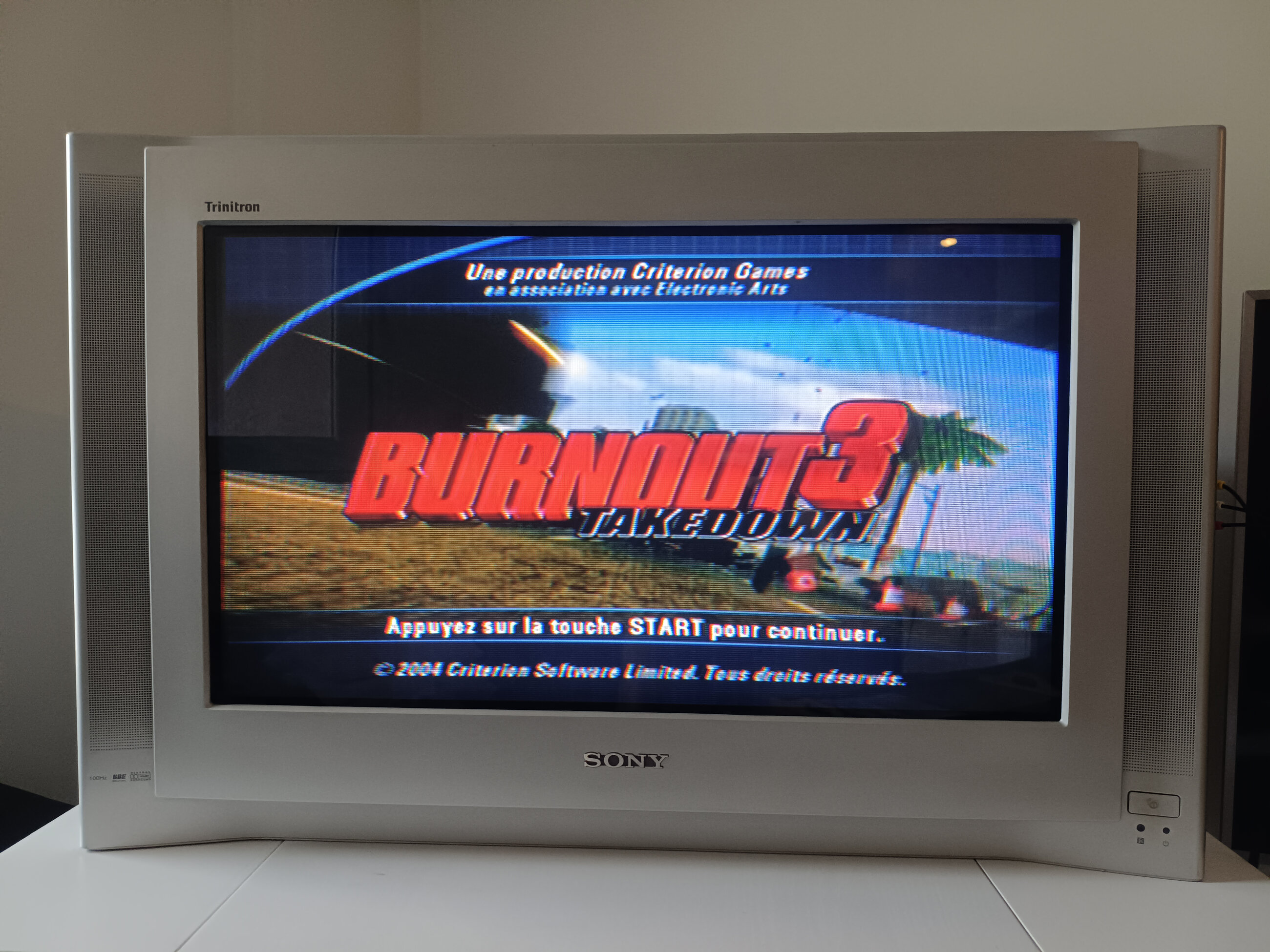

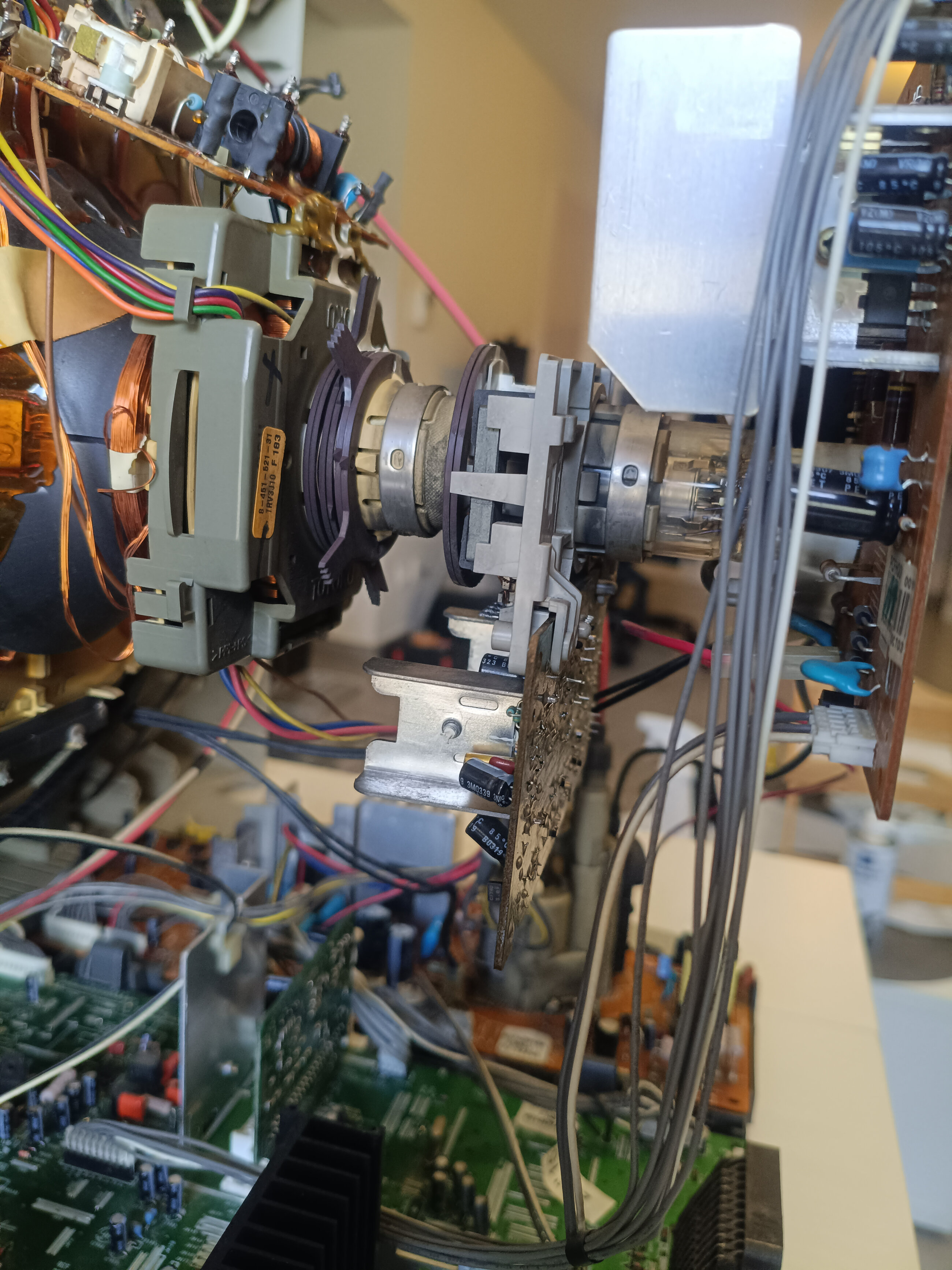

j’ai tout débranché et rebranché, et j’ai également « réglé » cette mollette qui d’après mes premières photos n’était pas totalement pareil.
Pour le moment elle re fonctionne,
On verra avec le temps :slight_smile:
Ok, ta panne devait provenir d’un connecteur débranché ou d’un mauvais contact, vu que le TV fonctionnait bien auparavant…
Maintenant, elle est nettoyée, ces tv , les derniers cathodiques de le leur génération (2004) étaient capables de belles performances…
Les perfs vidéos et même audio sont top.
La PS2 sur tv moderne avec upscal était dégueu, c’est bien mieux sur ces vieux écran.
Je vais pouvoir me refaire des soirées rétro avec les copains :grin:
