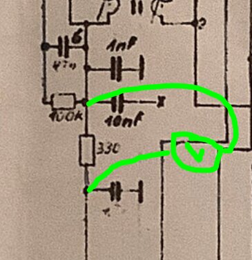

ce tube la les tensions necessaires pour fonctionner
reste a voir s’il debite du courant
mesure la tension aux bornes de la R ici pas besoin de 1Mo on est hors HF
J’ai 2,23 à 2,27v en fonction des moments. Le - du voltmètre sur le commun de la 330 ohms et de la 100K ohms

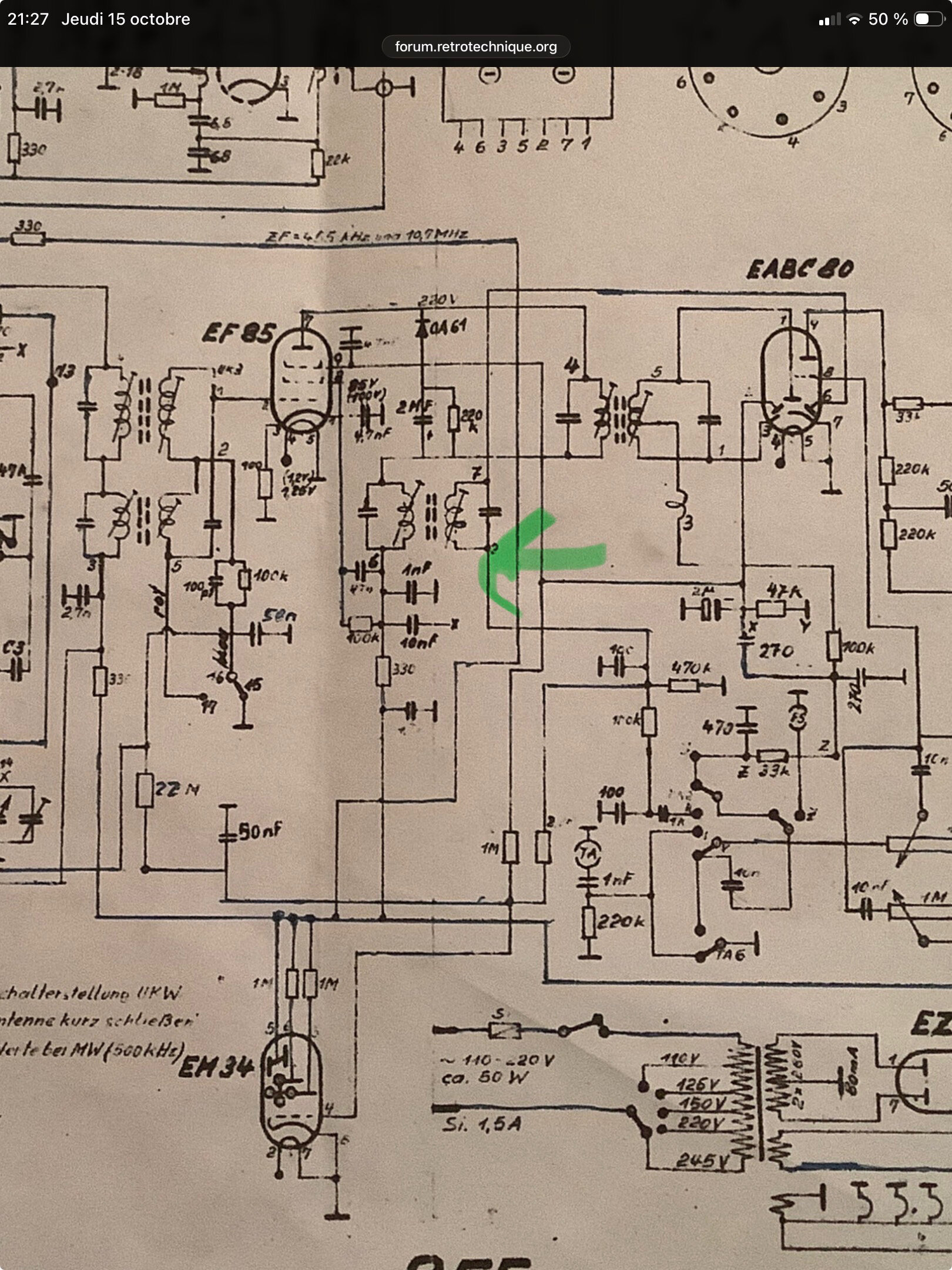

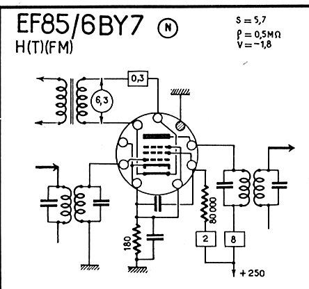

Comment se fait-il que je n’ai pas la liaison de la pin 9 ( G3 ) de la EF85 vers la 2 de la EABC ?
cela nous fait un courant anode de 2.5 / 0.33 = 7.58 mA
Oui donc le tube débite.
donc cet etage est fonctionnel
ils on commande G3 par la ligne de commande automatique de gain
Ok donc le fait que si sur ma version de radio G3 soit reliée à la masse ne pose pas de problème ? .Est ce que l’audio se trouve bien à l’endroit indiqué par la flèche sur le schéma ?
non car la commande automatique de gain est aussi appliquée sur G1
D’accord !

Bonjour, en fait c’est pas que la FM est faible j’ai un souffle important dans le son et il grésille et est comme hachuré. La partie AM est totalement silencieuse à part le léger bruit d’alim. C’est a ce demander si l’oscillateur fonctionne… Quand j’injecte de l’audio par la prise PU tout est normal. La ECC85 est dans l’emballage d’origine et semble neuve. La EABC80 peut être pas mais a été testée.

la EABC80 gère a la fois la pré amplification audio + la détection.
vérifiez aussi la zone autour de la diode OA61 présente pas loin.
aussi : attention a l’état du clavier de sélection…un piège classique.
La diode OA61 je la trouve pas ainsi que le 2uf et la résistance connectée avec. Il semblerait que ces 3 composants ne soient pas montés…
En fait je ne trouve pas le schéma correspondant ce qui complique le travail. Le W331 est le plus proche mais il y a des différences de câblage des lampes.
il y a cela sur RM
https://www.radiomuseum.org/r/meisterfun_w331_3d.html
Oui c’est le schéma qui me sert de référence mais c’est pas tout à fait pareil. Sur la radio il y a plus de numéro de modele donc c’est compliqué. C’est un meuble directement posé au sol avec une platine disque à l’interieur.
peut etre ce chassis ?
tonfunk_w331-f_am-fm_receiver_sch.pdf (142,3 Ko)
