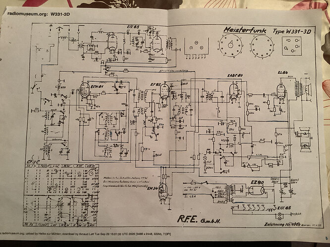

Bonsoir, je viens de prendre une autre radio sur ma table et je rencontre à nouveau des soucis ! Décidément…
J’ai un son de bonne qualité avec l’entrée PU.
En FM ça grésille énormément et pas mal de souffle dans le son.
En AM j’ai absolument aucune réception. Peut être que c’est lié.
Toutes les lampes ont été remplacées car pompé à fond. J’ai changé les condensateurs à part les petits céramiques ( j’en avais plus ) dans le tuner.
Avez-vous des pistes ?
Merci

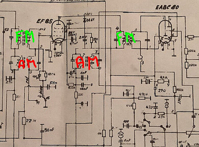

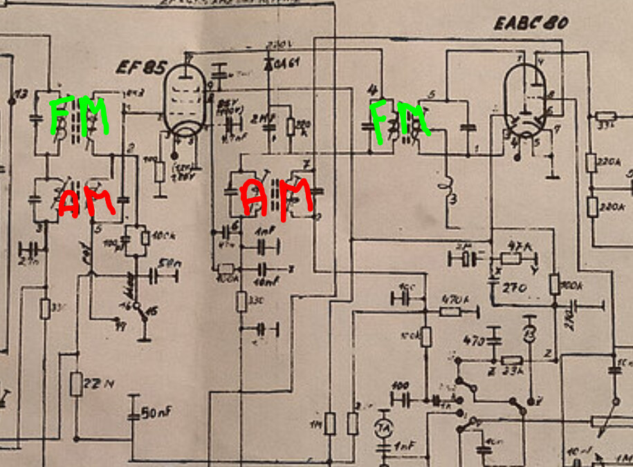

FI donc autour de la EF85. Est ce qu’il est possible qu’il y est un soucis sur les transfos de FI ?

Ok merci je sais maintenant qui fait quoi. Du coup est ce que la panne de FM peut être liée à celle dans la AM ? A priori on dirait oui puisque c’est connecté ensembles. Le commutateur sous la EF85 légèrement décalé vers la gauche m’intrigue. J’avais deja un soucis de commutation dans la commutation radio/PU… Au fait, je n’ai pas trouvé la diode OA61 est il possible qu’elle ne soit pas montée ?
oui si le tube est en cause il est commun a AM et FM
commencer par mesurer les tensions

Bon il y a un soucis. Le câblage de la EF85 ne correspond pas au schéma.
J’ai relevé les tensions à travers une résistance de 1M ohms ( j’ai pas oublié )
K a la masse donc 0
G1 -1,8v
G2 83v
G3 a la masse donc 0
A 258v
