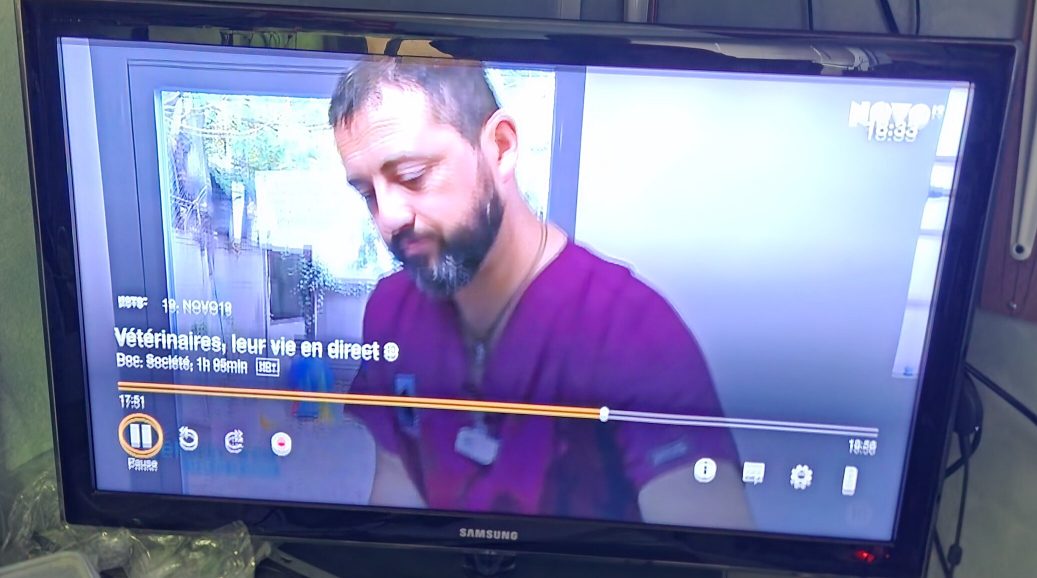

Problème image TV led Samsung 32D5700
L’image de la TV de mon bureau me fait des choses étranges comme sur image de tv cathodique ayant un problème de convergence.
Cela a commencé depuis 2 jours quelques minutes après l’allumage et ça se produisait de temps en temps mais aujourd’hui le phénomène est apparu quelques minutes après l’allumage et reste permanent que ce soit d’un signal provenant du HDMI ou du tuner.

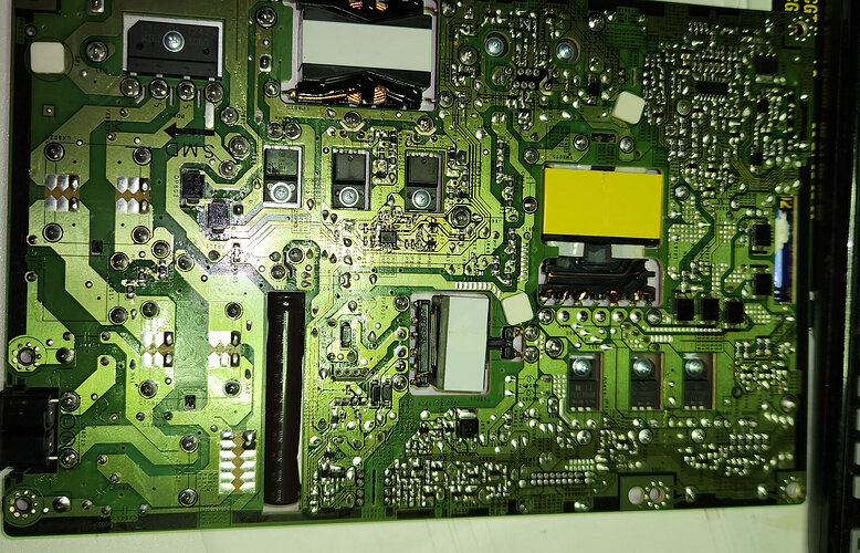

Je ne l’ai pas encore ouverte mais la tv a 12 ans et je soupçonne peut être à tort un problème d’alimentation ?

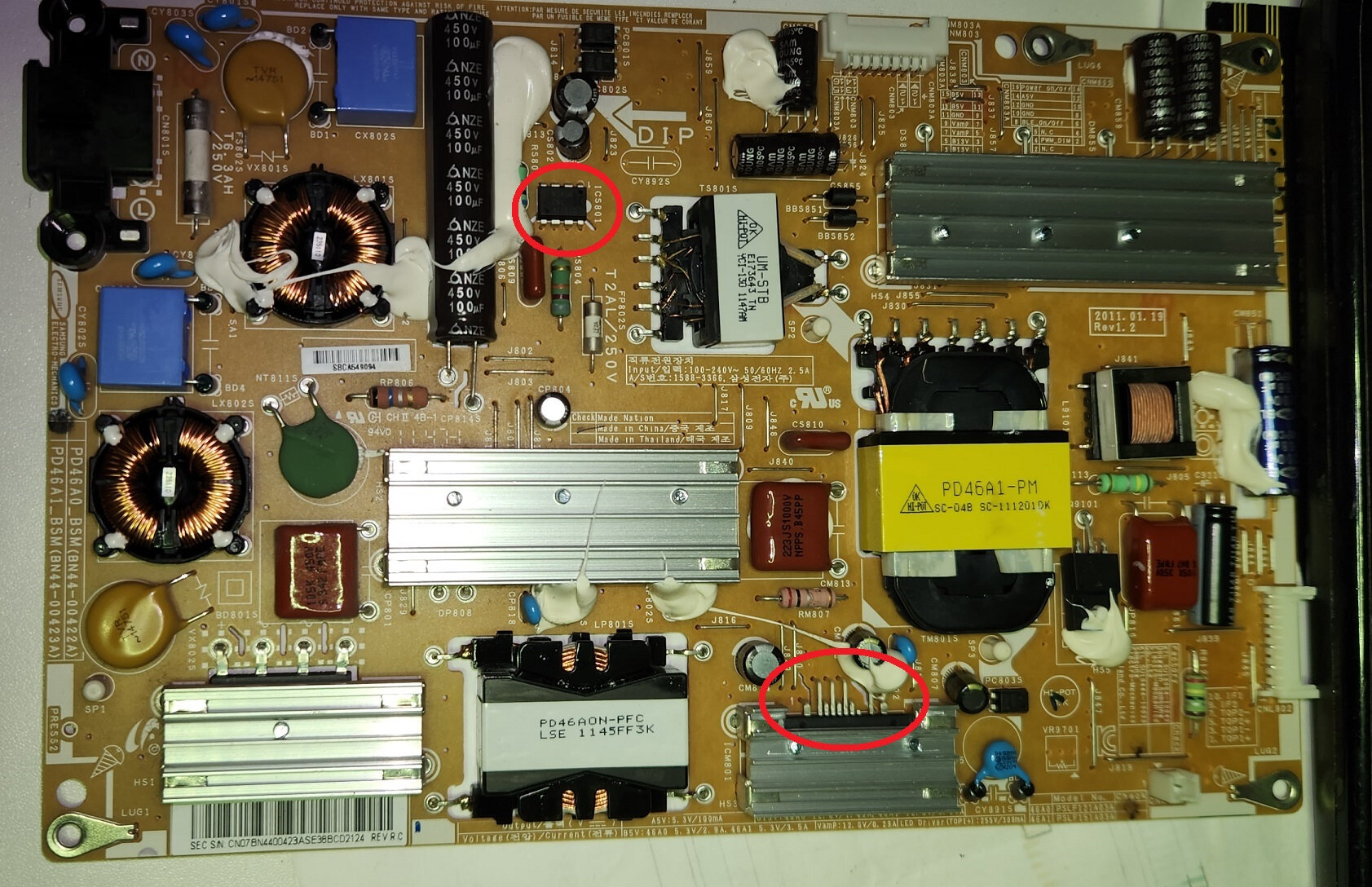

Carte d’alimentation démontée, j’ai quelques soudures douteuses sur parties cerclées en rouge que je referai demain mais coté composants visuellement rien d’anormal.
Pour un défaut de convergence, voir du coté de la bobine de déflection :grin: :joy:
Cela ne ressemble pas du tout à un problème de convergence sur un CRT mais plutôt à un problème de synchro trame.
Mais l’analogie s’arrête là car la reconstitution d’une image n’a rien à voir entre les deux systèmes. Il pourrait s’agir d’un problème d’adressage au niveau de la mémoire d’image.
La dalle a un probleme au niveau des lignes drive horizontales.
C’est peut-être un buffer (ou un cof)qui est défectueux ou une ligne d’alimentation.

J’ai refait quelques soudures et débranche la nappe qui va de l’alim à la carte « connectique » USB, HDMI,RJ45 etc … et rebranché…mise sous tension impeccable, super mais hélas au bout de 30 mn le phénomène réapparait… :rage:

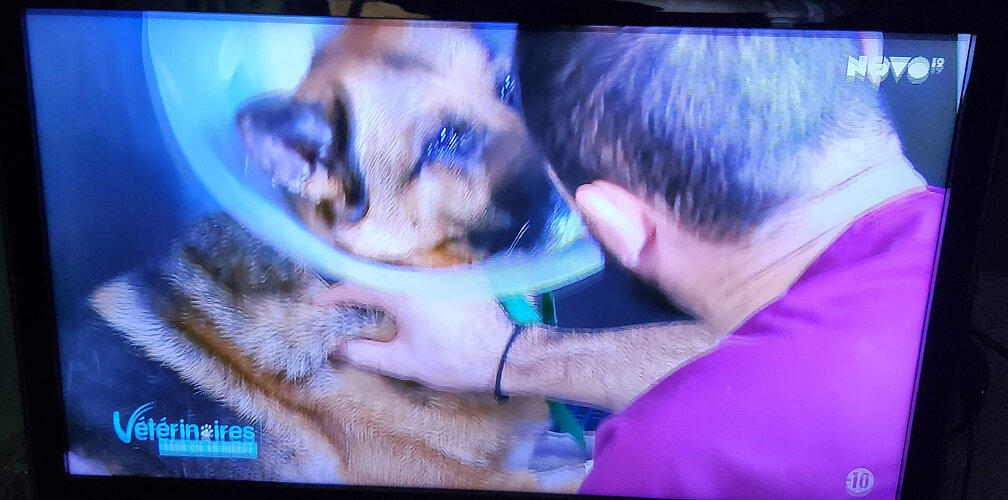

TV éteinte pendant 2h00, à la mise sous tension image impeccable pendant 20 mn et l’image se met à trembloter et le phénomène apparait.
Comme le problème apparaît au bout de plusieurs dizaines de minutes, il est sans doute lié à un échauffement.
Rechercher le ou les endroits où la température s’élève le plus et voir si le problème disparaît en soufflant de l’air frais à ce ou ces endroits pour localiser la panne.
