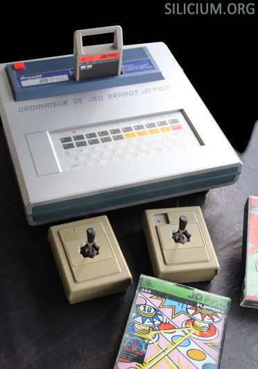

Les cartouches pour console de jeu JOPAC de Brandt sont 100 % compatibles
voir cet article sur la console Videopac et ses déclinaisons

Les JOPAC étaient fabriquées entièrement dans la même usine Radiotechnique, que les Vidéopac.
