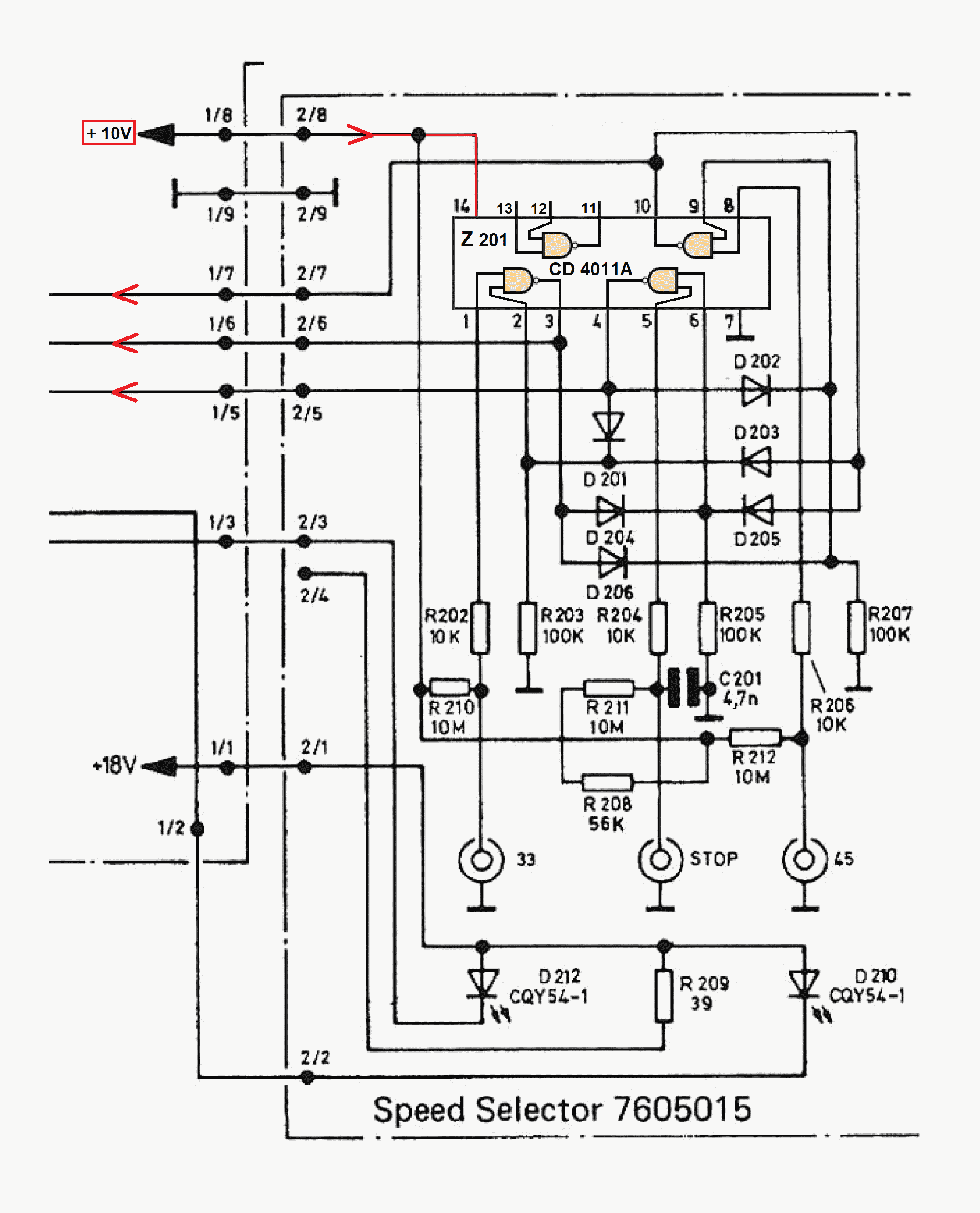

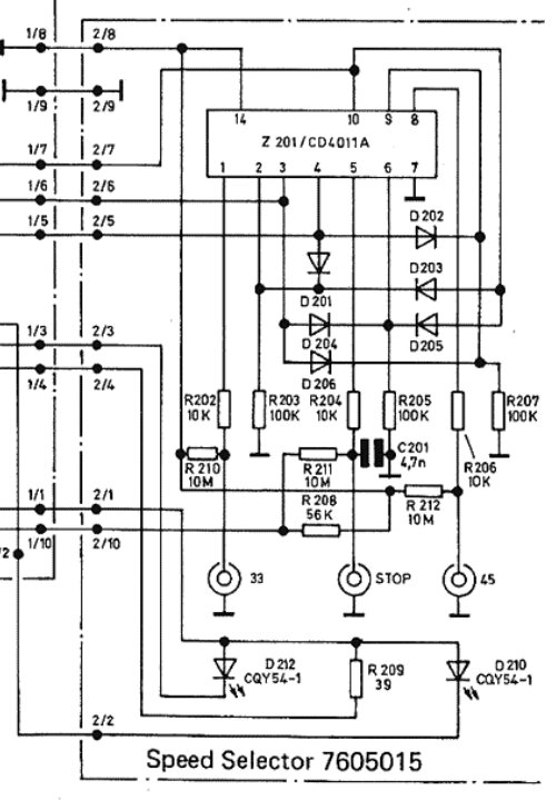

Cette platine Thorens TD105 a des problèmes avec son sélecteur de vitesse (33/45) à touches sensitives qui a un fonctionnement erratique.
Le schéma révèle une logique de commande organisé autour d’une quadruple porte Cmos CD4011.
L’examen à l’oscillo montre que ce circuit à tendance à osciller.
IL s’avère que les entrées de la porte (11,12 13) qui n’apparaissent pas sur le schéma ont été laissés en l’air. Ce qu’il ne faut jamais faire avec des circuits Cmos.
Solution
Réunir ensemble les bornes 12,13,14 du circuit intégré.
Rajouter un condensateur de découplage entre 7(Masse) et 14(+10V) car il n’y en a pas.
Raccorder le capot métallique du ‹ Speed selector › à la masse par un fil car ce raccordement se fait mal par une vis qui serre sur de l’ étain.
Tout rentre dans l’ordre.
Et voila !

Ce système de commande est relativement simple !, voir :
Vous écrivez que ce circuit de commutation logique oscille ?
Il me semble plutôt que vous avez relevé des bruits générés par les Touches de commandes !
« les entrées de la porte (11,12 13) qui n’apparaissent pas sur le schéma »
Porte Nand non câblée = 12 et 13 entrées et 11 sortie.
L’IC CD4011 (4 x Nand), son Datasheet précise que les entrées sont « All inputs are protected »
Votre affirmation concernant le condensateur de découplage manquant ne s’applique que pour certains montages spécifiques utilisant des IC Cmos !
Ce n’est pas une généralité.
Donc votre soit disant Modif (Rectif) ne sert à rien mais elle n’est pas dommageable !
Mais la solution pour ce disfonctionnement a été très bien expliquée par M. @Radioman33 !
… C’est Simple, Nettoyer !

-Bien entendu j’ai nettoyé les contacts. C’est même la première chose que je fais. Mais à l’eau et au savon. Jamais à l’alcool qui peut endommager les sérigraphies.

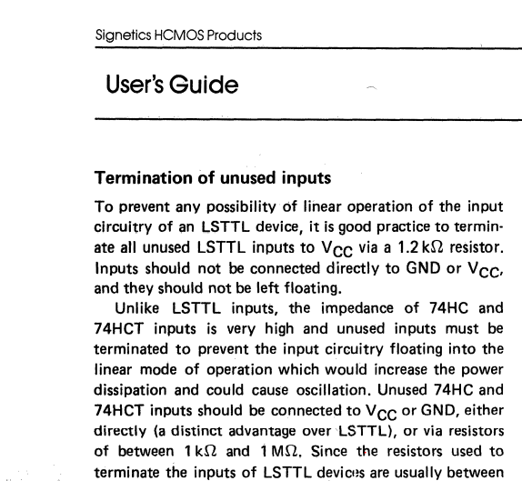

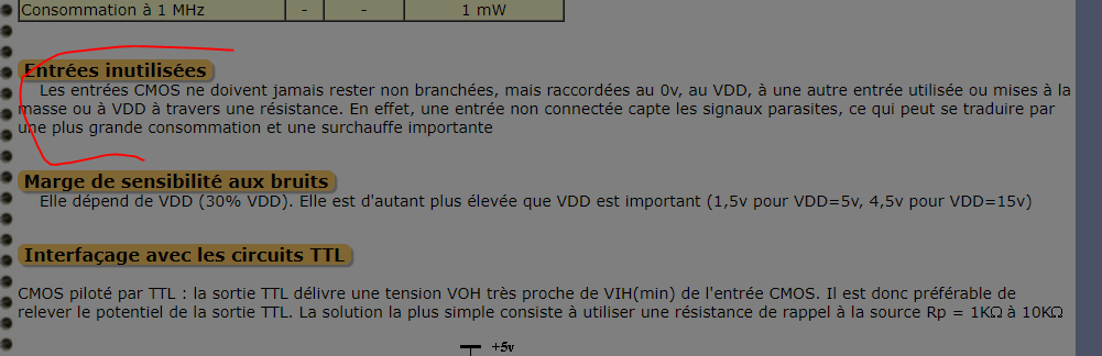

-Avec les Cmos, quand on laisse des entrées en l’air, il s’instaure un état instable (entre 0 et 1) qui est source d’instablité et de sur-consommation. Cela n’a rien à voir avec la protection des entrées.
-Dans les circuits logiques il est d’usage de découpler les alimentations pour absorber les pointes de courant qui existent lors des commutations. Ce n’est pas un luxe sur une platine qui n’en a pas.
-Oui c’est de la daube. Et si elle ne s’appelait pas Thorens, elle serait partie directement au recyclage car sa seule valeur, c’est son plateau alu (1 €/Kg).
Tx
Assurément , lorsqu’on a un minimum de connaissances des MOS on sait qu’on ne doit jamais laisser les entrees en l’air , et ça n’a rien a voir avec le fait que les entrees soient protégees :joy:, quant au decouplage ajouté , c’est simplement une mesure de bon sens

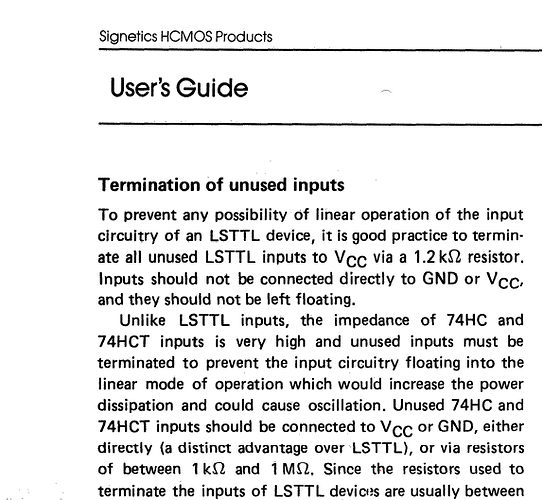

extrait du cours Abati sur le Cmos
et note d’application signetics
