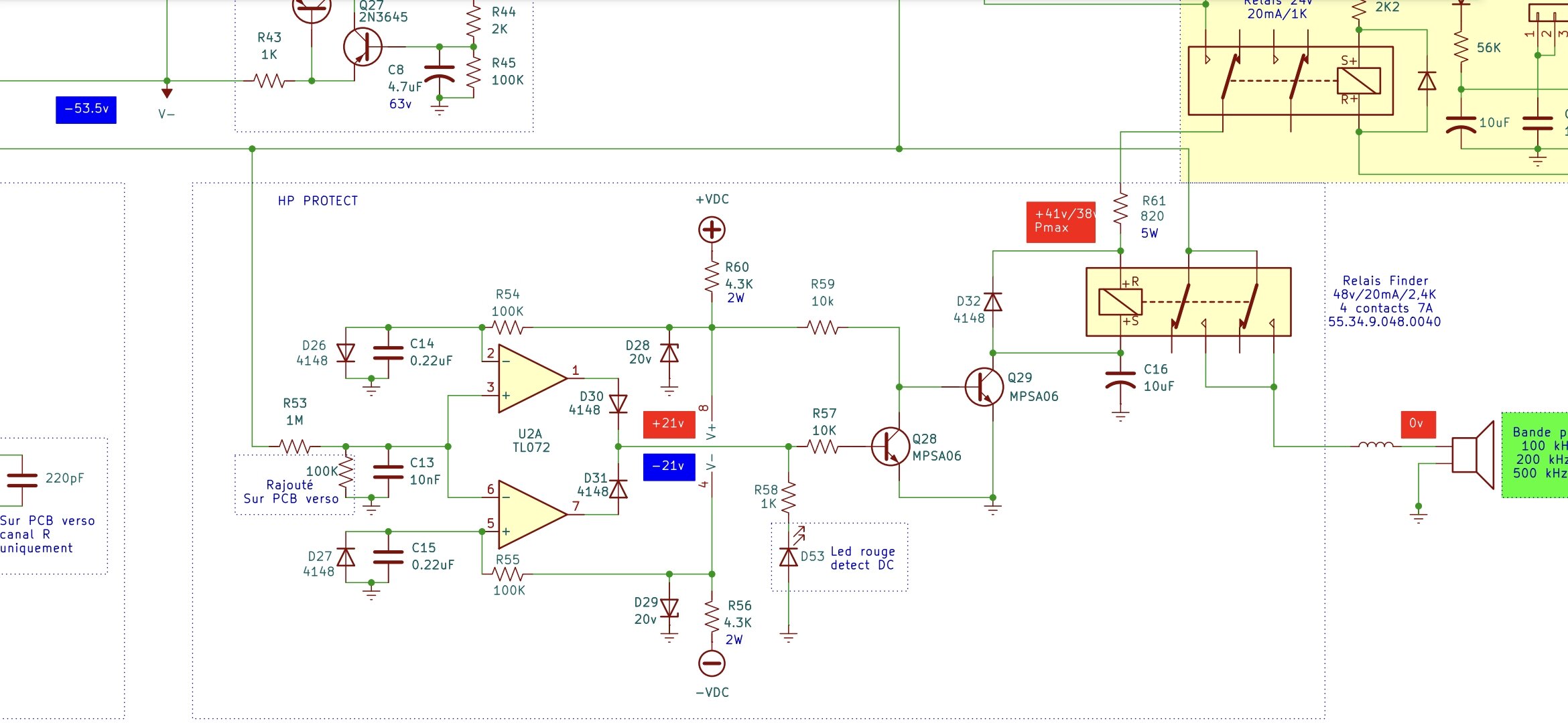

Problème protection HP sur ampli Metaxas Solitaire
La protection HP se déclenche trop tôt sans la résistance de 100 ko qui a été rajoutée… Avec la résistance la protection est insuffisante.
Quelqu’un pourrait-il expliquer le fonctionnement et proposer une solution ?
Le hautparleur est alimenté lorsque le relais est fermé ce qui implique que le transistor Q29 soit bloqué et que Q28 soit saturé par la présence d’une tension positive à l’entrée de R27. Les 2 amplis Op travaillent en comparateur. La tension de référence est fixée par le pont de résistances R60,R54+D26 et de façon symétrique pour le deuxième. La tension d’entrée provient de l’intégration du signal audio par la cellule R53,C13 et la 100k ajoutée Avec R53 elle forme un diviseur de tension et cette tension peut devenir insuffisante pour faire basculer le système.
2 solutions: Modifier la référence de tension des amplis op R54,R60 ou plus simple mettre un potentiomètre de 1M à la place de la résistance de 100K et rechercher la position qui convient la mieux. la mesurer et cabler alors une résistance de cette valeur à la place de la 100K
Les deux AOP comparent la tension issue du pont diviseur à 0.7V pour l’ampli du haut et -0.7V pour celui du bas. Les deux diodes D30 et D31 forment une porte OU, qui ouvre le relais des haut parleurs grâce aux deux transistors.
Le pont diviseur en entrée avec la 100k divise par 11. Ce qui augmente le seuil à environ 7V: c’est bien trop.
En plus de ça il y a un filtre passe bas avec C13 dont la fréquence de coupure est approximativement 20Hz sans la 100k mais pas loin de 200Hz avec: vous coupez aussi sur la musique.
Essayez de remplacer la résistance de 100k par 2.2Meg, le seuil devrait remonter à 1V, et la fréquence de coupure devrait être vers 30Hz
Autre possibilité: votre ampli est mal réglé
J’augmenterais la valeur de C13, le temps est bien trop court pour une protection DC.
