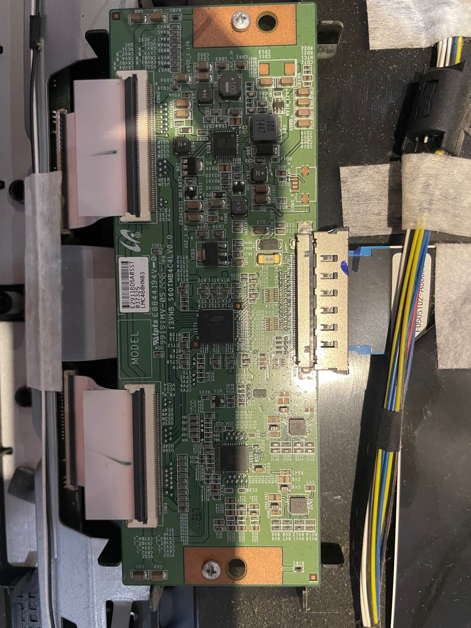

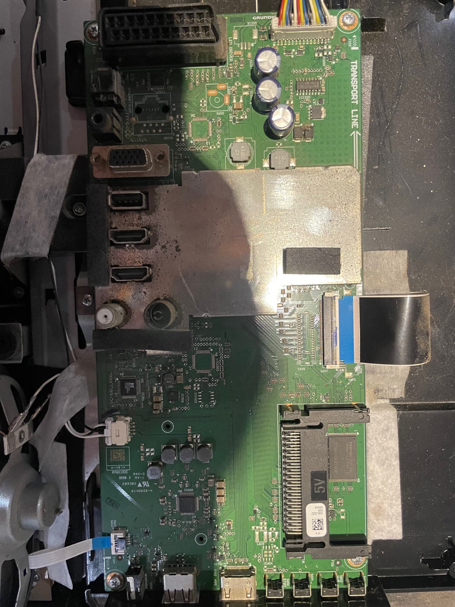

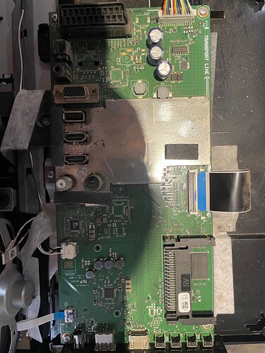

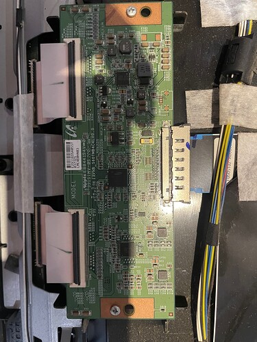

j ai démonté le carénage et j ai 3 circuit imprimés lequel pourrait être défectueux? ou une idée ?

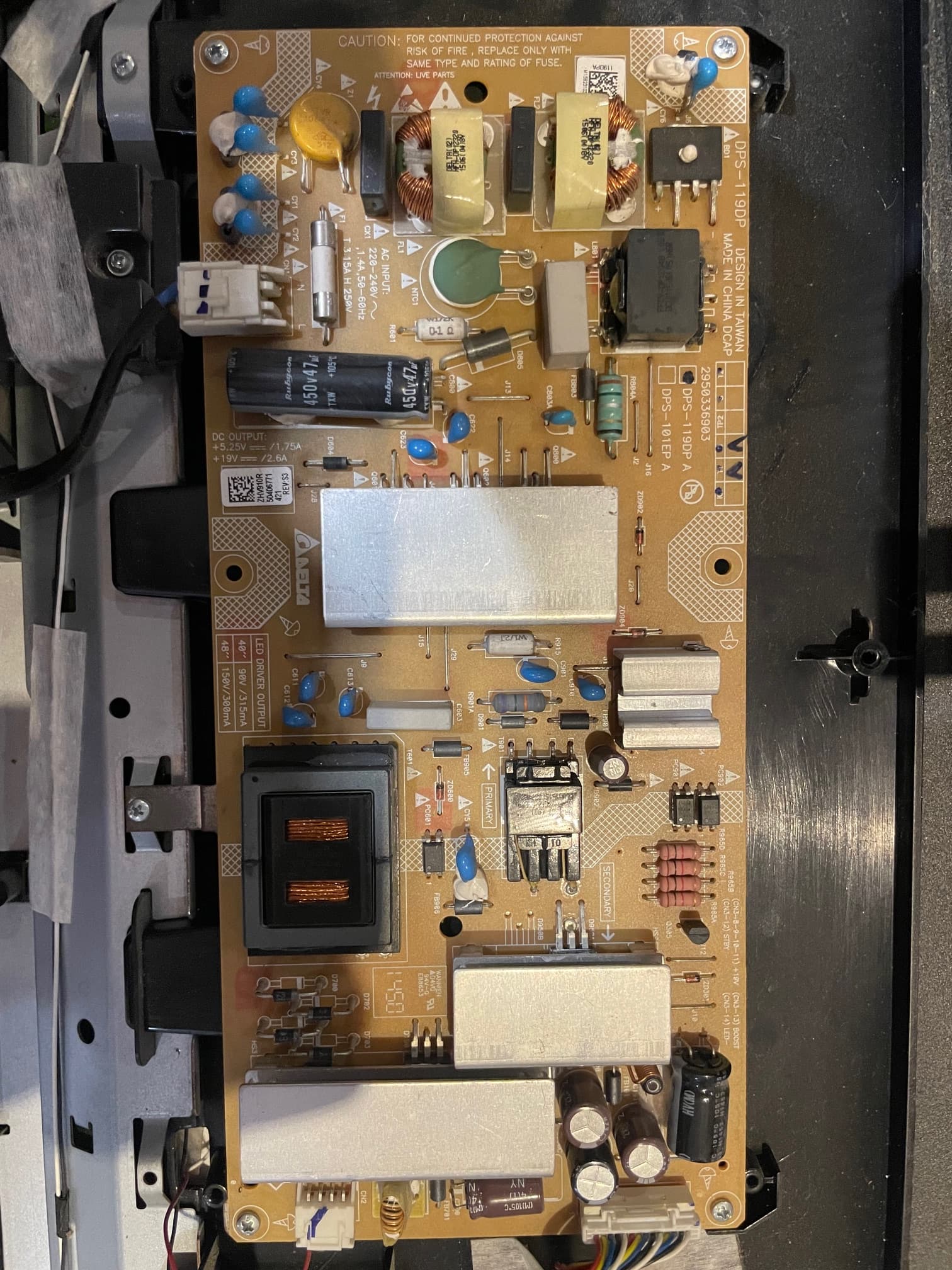

Voici l’alimentation des barres LEDs
IMG_20240108_133958
Christophe

par contre je n ai aucune tension sur ce connecteur
C’est normal, comme les LEDs sont en séries, il suffit d’une seule qui soit défaillante

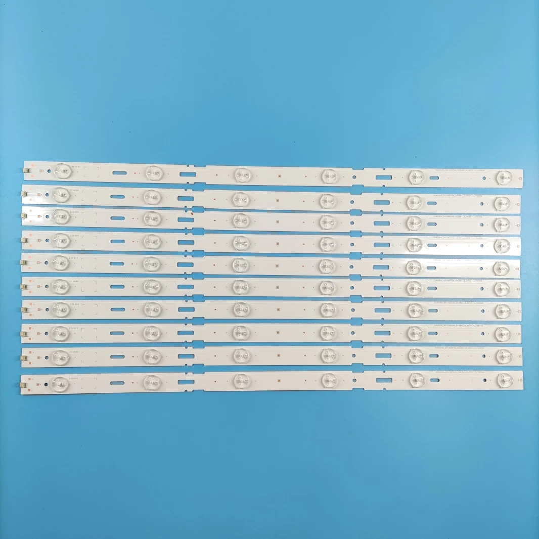

( court circuit ou couper) l’alimentation se met en mode protection sur cette partie.Les voici sur ali express et a pas Cher :wink:
Parceque les LEDs sont en fin de vie
super vous êtes des tueurs je commande ca et je vous fait un retour des que c est installé
merci
ah et du coup 10 ca suffit ou il faut que j en prenne plusieurs ?
C’est un kit complet constitué de 10 barres LEDs prévu pour tous remplacé sur votre téléviseur, maintenant si vous voulez prendre un kit de plus :laughing:
