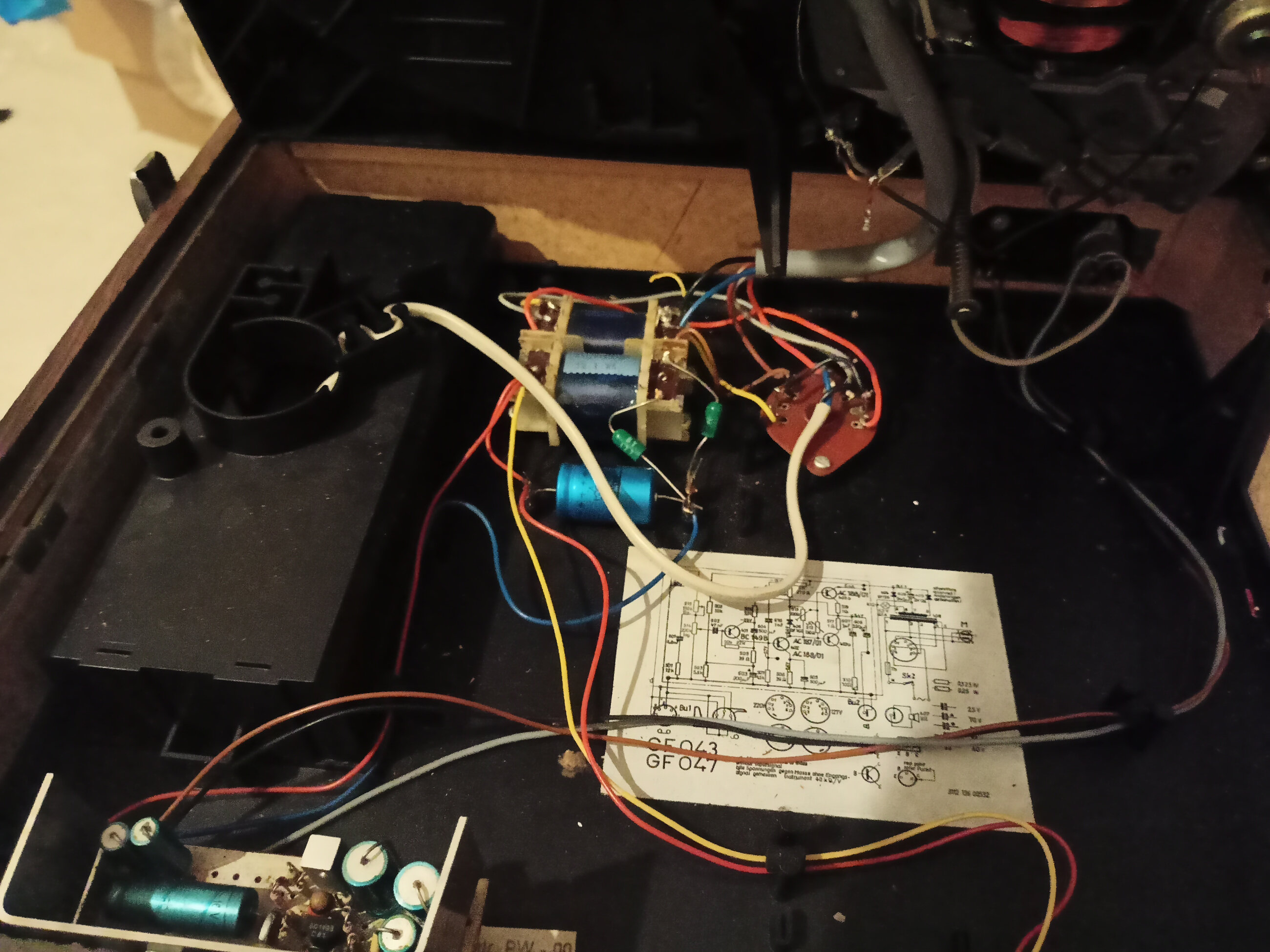

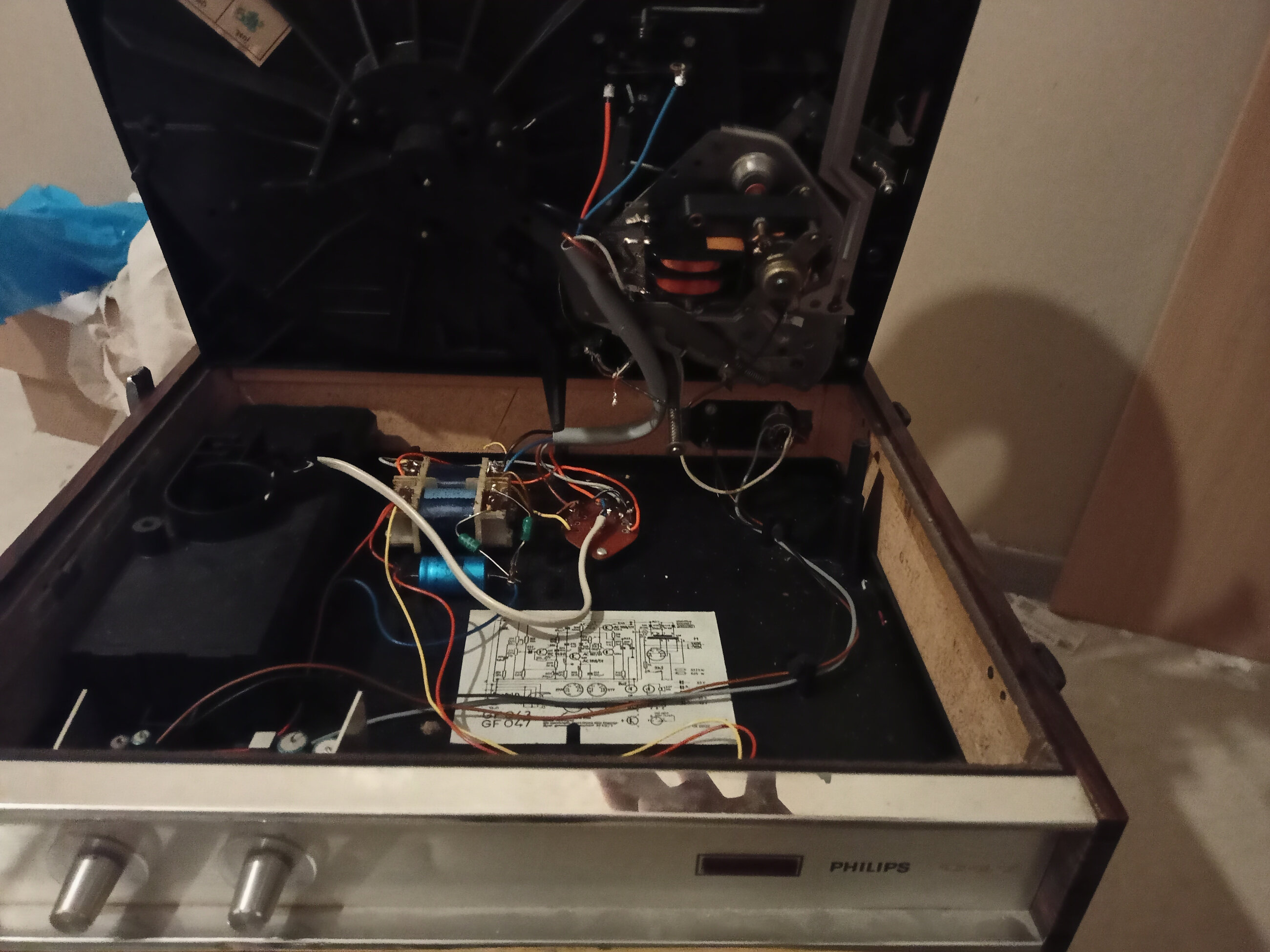

Bonjour j’ai un problème avec mon Philips 047 all transistor à l’enceinte, tout marche sauf qu’aucun son ne sort de l’enceinte, voir photos et vidéo)
Merci
(Le son sort du diamant)

debranche la tete et touche chaque contact du bras un ou deux doivent ronfler fort si l’ampli fonctionne
si pas de ronflette en touchant les fils du bras : c’est un pb de moustaches sur les transistors de sortie ; c’est fréquent sur les AC187/188 . il se mettent en court circuit entre E B C et le boitier de ceux ci ; il vous faut mesurer en ohmmètre entre le boiter et chaque fils du transistor il ne doit pas avoir de continuité
donc tout ne marche pas

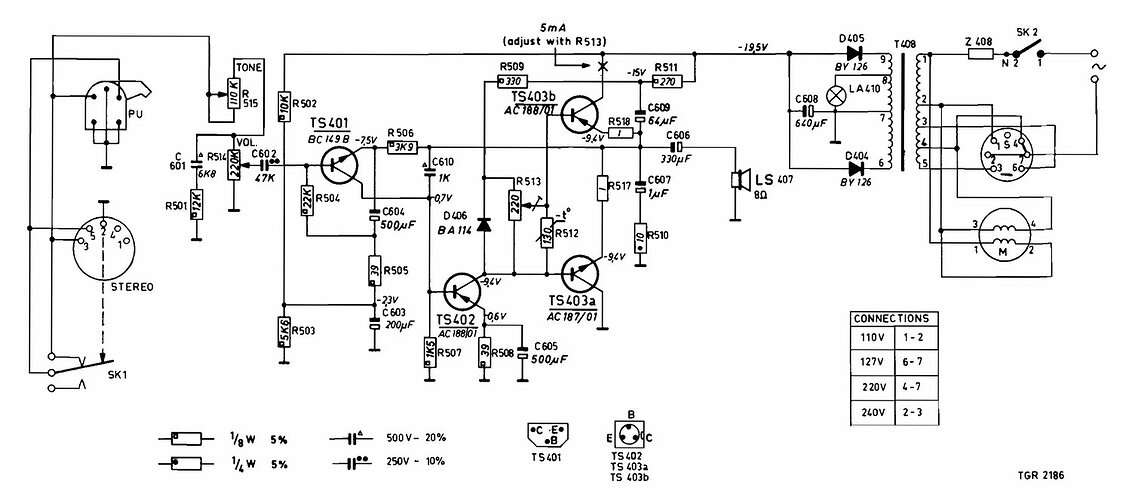

ce schema correspond il a celui de ton appareil ?
verifier le -19.5V
verifier que l’on a -9.75V sur le moins de C606

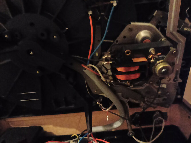

Bonjour, comment je peux débrancher la tête ? Entendez vous tout le bras ou juste l’aiguille ?
Je n’ai pas de multimètre sur moi désolé, je vérifierai plus tard celà
J’ai touché ce que je pense être les fils du bras et rien dutout ne c’est produit
Mais lorsque que je touche cette partie le haut parleur fait un peu de bruit, de grésillement

la partie brillante, au bout du coude du bras , constitue la cellule phonolectrice complète, et elle est simplement « emboité » (tirer pour déboiter)
Si ça fait du bruit en touchant les pistes du circuit imprimé, et rien au niveau du bras : il peut soit s’agir d’un fil coupé dans le bras , soit de la cellule phonolectrice qui est morte.
