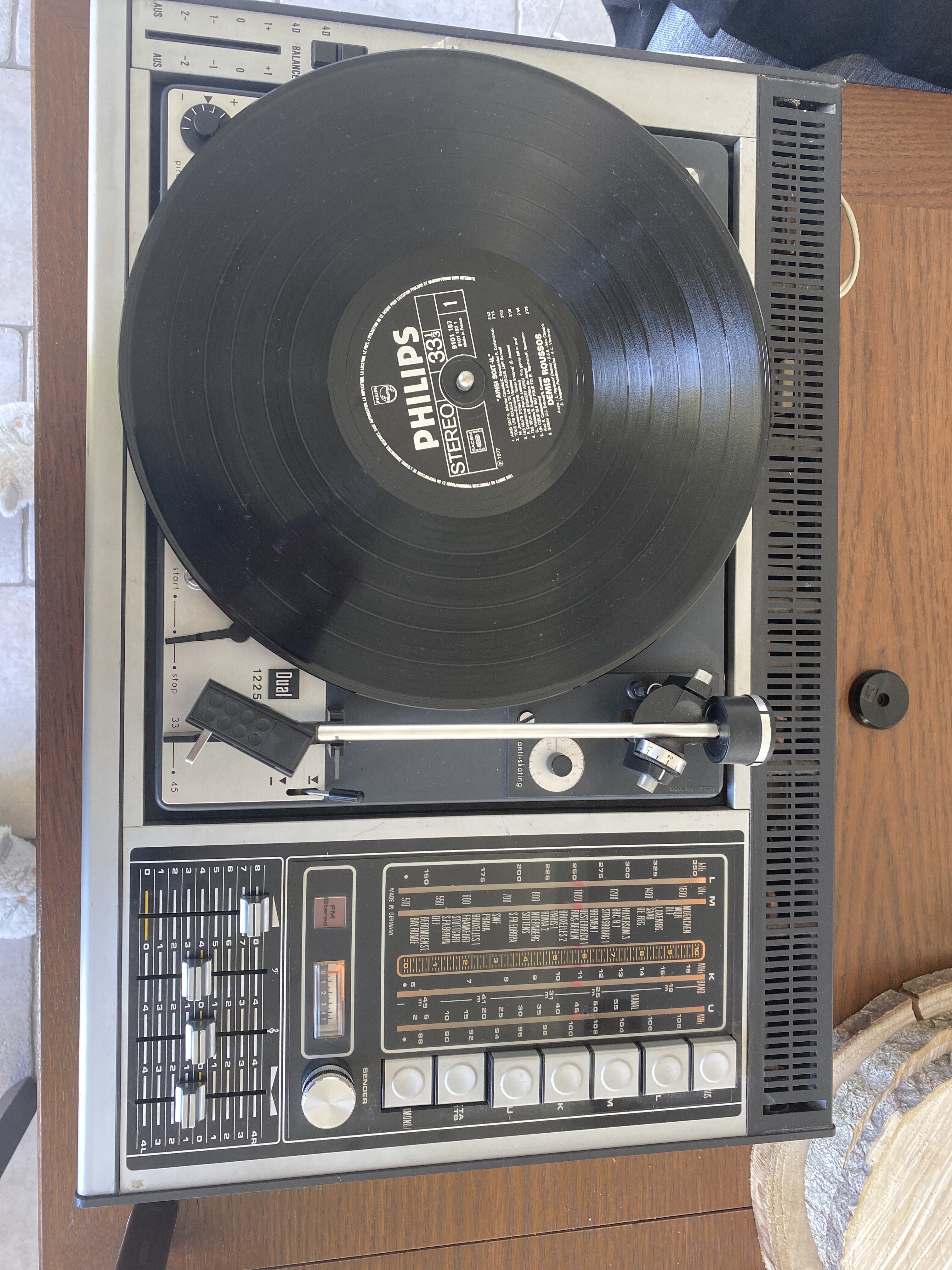

Ma grand mère vient de me laisser en cadeau son tourne disque Grundig studio 1600 :heart_eyes: Cet appareil m’a toujours fait rêver et j’ai aussi eu en cadeau les vinyles de mes parents en 33 tours.
J’ai branché l’appareil, il fonctionne :ok_hand:t3: Mais le son est vraiment (vraiment) très bas même avec la touche du volume au maximum. J’ai vu qu’on pouvait y ajouter des hauts parleurs.

bonjour et bienvenue chez le dinges de radio et autres vieilleries electronique
votre appareil a sans doute besoin d’un bonne revision electronique et peut etre changer la tete de lecture
il n’a pas besoin de HP supplementaires pour fonctionner correctement s’il a son propre haut parleur
il faut nous montrer une photo de votre appareil
Merci pour votre réponse :blush: voici le bb
Tel qu’on le voit , il n’a pas les HP raccordés !! donc pas de son

je pense que les HP sont dans le couvercle ?
la doc ici
apres lecture de la doc cet appareil ne possede pas de HP integres ou de couvercles livres avec les HP
donc il faut lui connecter des HP externes
la doc recommande
comme c’est a transistors il faut bien choisir l’impedance des HP sous peine de claquer l’ampli si elle est trop basse
la Grand Mere a peut etre les HP d’origine ??
Merci à tous. Non elle a pas d’HP, enfin elle s’en rappelle pas :sweat_smile:
Et le couvercle est en plastique !

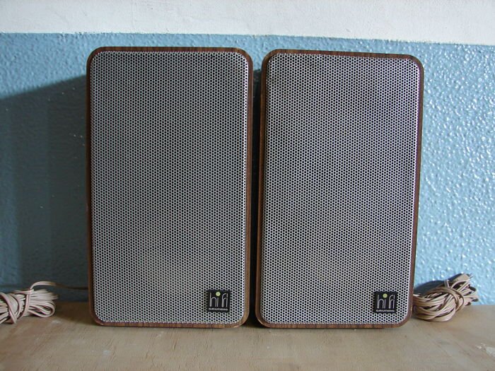

cela ressemble a cela pour les 303M
et ça pour les 306

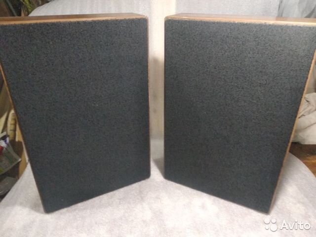

D’accord. Je trouve des hp à la vente mais ce sont des 306m et non 306 :thinking:
les 306M ici
https://www.radiomuseum.org/r/grundig_hifi_box_306m306.html
cela devrait aller elles font aussi 4 ohms
bien verifier l’etat des ces enceintes certaines ont tres mal vieilli
le prix moyen constate sur le net est de 50 a 80 euros pour la paire
les moins cheres sont en allemagne
n’y mettez pas plus
