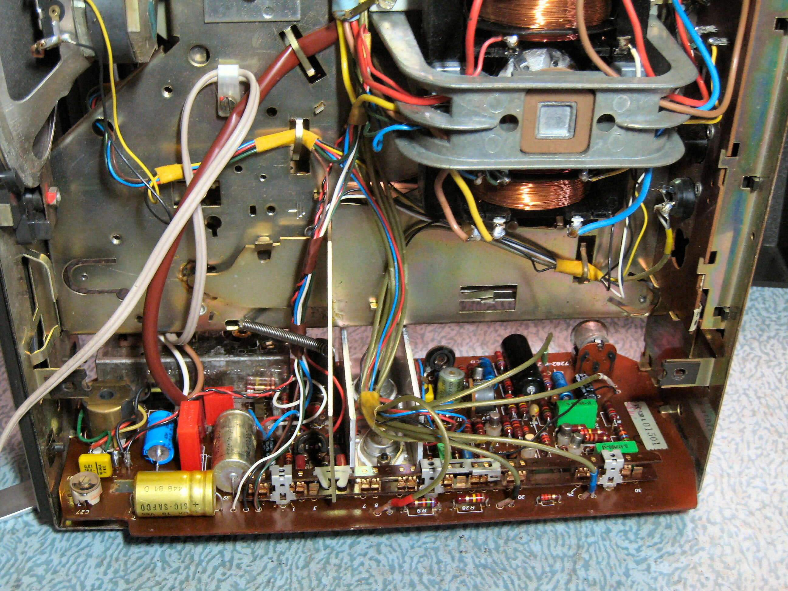

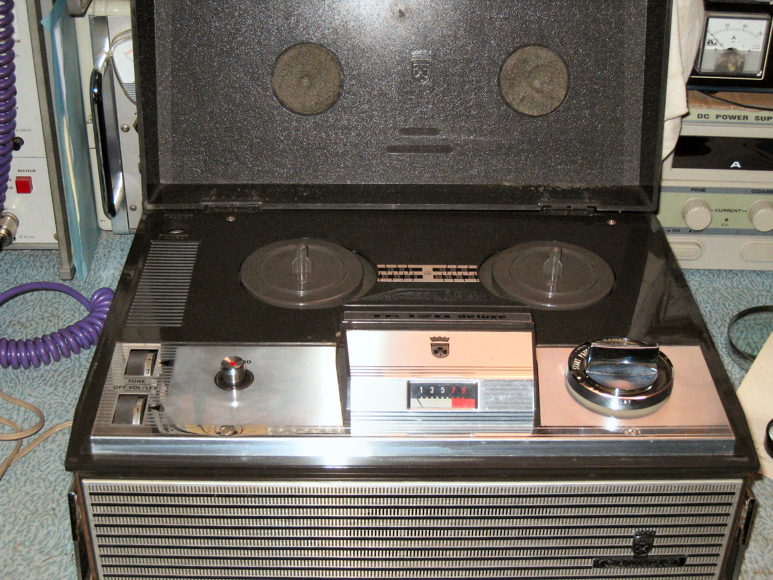

Sur mon magnétophone que je n’avais pas utilisé depuis longtemps, j’ai le Pb suivant :
Le volume à fond, je n’entends que des brides de voix incompréhensibles.

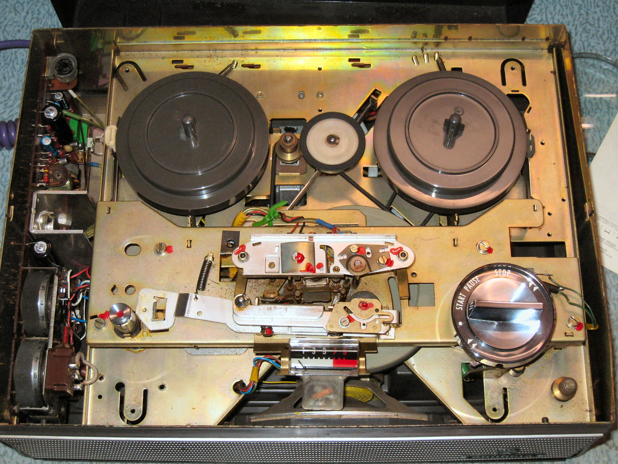

J’ai nettoyé la tête de lecture, mais sans aucun changement, sinon tout le reste mécanique se comporte bien.
Les magnétophones n’étant pas mon fort, je souhaiterai avoir votre avis sur ce problème
Je pense aussi aux condos chimiques surtout sur la partie BF.
Ou alors, la tête de lecture est fichue ?
Quand pensez-vous ?
Merci par avance de votre aide.

J’ai eu, il y a longtemps maintenant, un problème un peu identique. Cela venait en fait du galet presseur, sec, qui faisait dériver la bande, et ce à tel point que la tête arrivait à lire la piste opposée, mais bien sûr, à l’envers, d’où l’incompréhension des paroles enregistrées. Après nettoyage du galet avec de l’alcool à brûler, ce qui assoupli le caoutchouc, le défilement est plus était beaucoup plus correct.

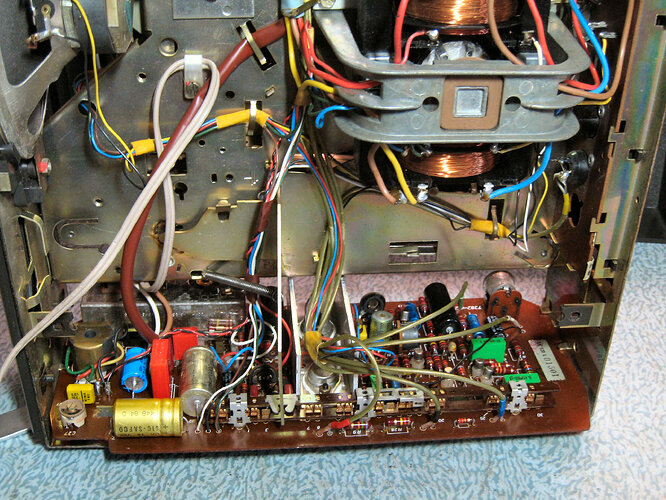

Je reviens sur mon problème après quelques investigations.
Comme je l’avais écrit dans mon premier message, j’avais un doute soit sur la tête de lecture soit sur la partie BF.
J’avais nettoyé la tête de lecture, galet d’entrainement et contacts lecture/enregistrement. Même résultat après cela.
Donc pour lever le doute, j’ai branché la sortie din du magnéto sur mon ampli pour couper la BF du magnéto, et là… reproduction impeccable.
Aucun craquement ou soucis en réglant le niveau de sortie par le potar du magnéto
Voilà, je préfère ça et je sais à présent ou je dois intervenir (préparez les condos !)
