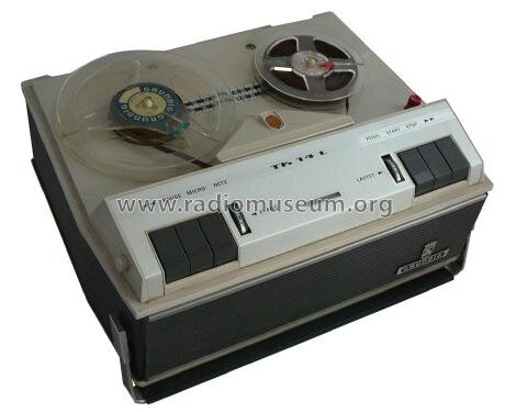

Bonjour tout le monde, j’ai acquis il y a une semaine ce magnétophone Grundig pour la modique somme de 10 euros. il est en bon état cosmétique et la mécanique fonctionne encore parfaitement, cependant il a un problème : Le son est extrêmement faible alors que le volume est à fond.
Voici d’abord deux photos de l’appareil :

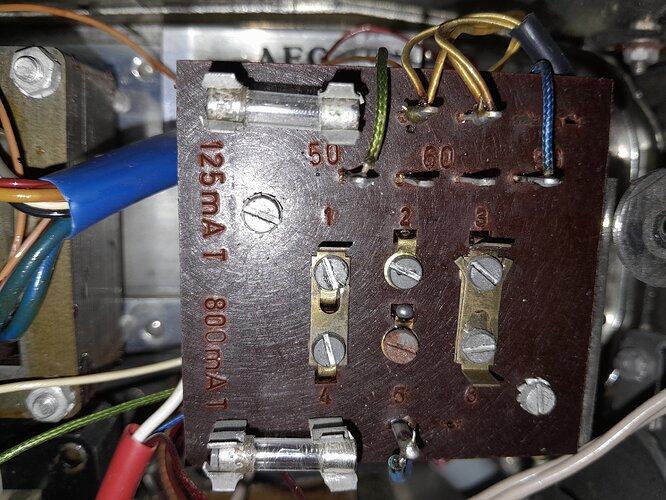

En ouvrant le dessous, j’ai remarqué qu’il y avait deux pistes sur la carte électronique qui me semblait bizarre :
Testées à l’ohmètre, il y avait bien une continuité mais malgré tout j’ai préféré faire un pontage de chaque piste, hélas cela n’a rien changé au problème de son.

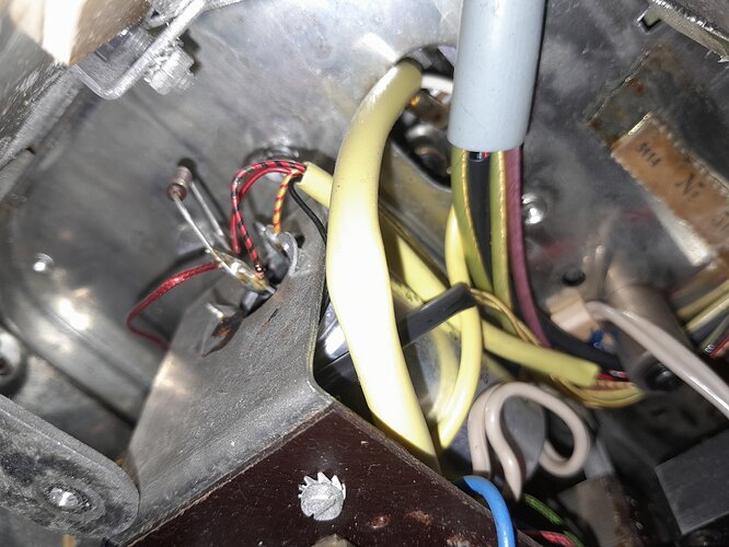

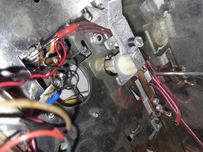

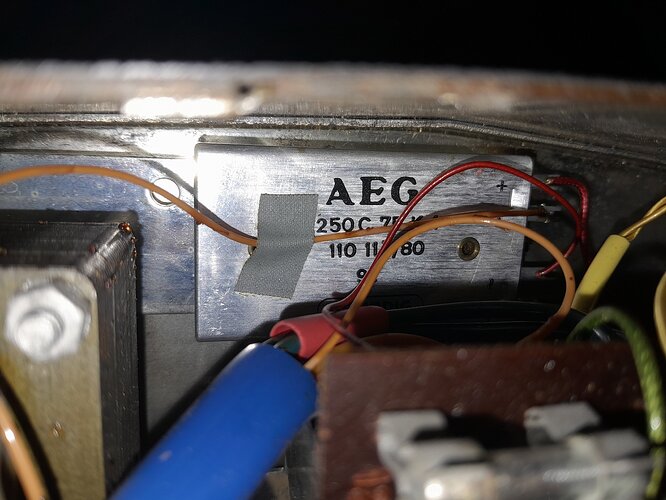

Voici d’autres photos de l’intérieur :
(Lors du retrait de cette lampe, le marquage c’est effacé par manque d’attention de ma part)

C’est pas plutot un TK14 ?
c’est ce que trouve la recherche d’images
Ah si peut-être, je lisais un 7 mais maintenant que vous le dites, ont dirais un 1
Je viens de trouver cette image sur internet qui est exactement le mien, c’est indiqué que c’est un TK14L de luxe R (le miens étant H, il doit y avoir des petites différences)
Oui, je ne trouvais également rien de correspondant au TK74 dans les photos.

Il serait bon de vérifier le redresseur au selenium
Bonjour, en entrée le redresseur reçoit 243 VA, il sort 257 VC.
Sur le schéma est indiqué 256 VC en mode lecture (j’ai fait la mesure en mode stop, je ne pense pas que cela fait une grande différence ?).

Sur la broche 4, il y a un fil de soudé et une partie du bout de ce fil est raccordé à la cinquième broche, c’est normal ? (voir photo)
Se fil part vers une des pistes que j’ai ponté, il n’y a sur cette piste qu’une résistance variable et à la fin de cette piste la broche 5 de la lampe ECL86, je n’arrive pas à trouver cette résistance R6
