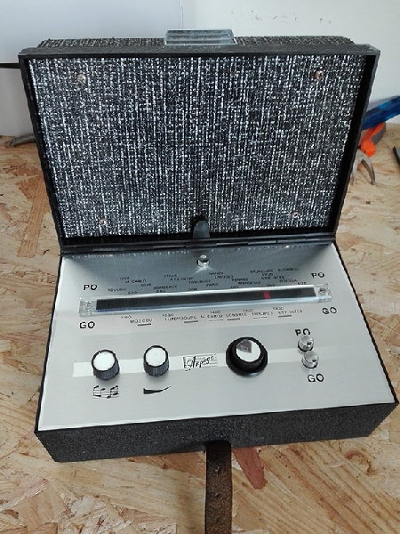

J’ai donc fais l’acquisition il y a peu d’une Radialva Arpège, sous-modèle Louqsor apparemment un peu par hasard dans un magasin type cabinet de curiosité, qui propose entre autres des petites merveilles de technologie en bon état.
Lorsque je craque sur un objet fonctionnel, ce n’est pas pour l’utiliser en déco mais bien pour lui donner une seconde vie. Je l’ai donc testée une fois arrivée chez moi, et là, tout semble fonctionner correctement, mais le son est vraiment très bas. Lorsque je tombe sur une station, j’entends nettement mais en collant l’oreille contre le haut-parleur. Je l’ai donc démontée hier, nettoyée suivant les conseils du site (c’était surtout du dépoussiérage), et remontée. Pas d’amélioration.

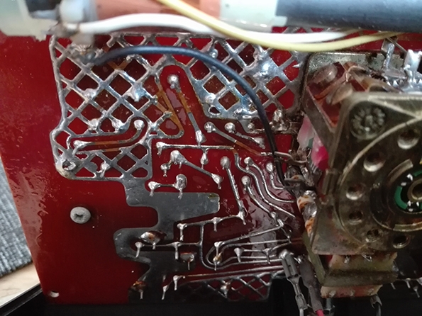

Revenons au problème de son de cette radio. Au niveau du haut-parleur tout semble nickel, il est en très bonne état, les soudures sont propres. En ouvrant le capot, j’ai pu remarqué quelques dégats à certains endroits du circuit, des zones oranges par exemple visibles sur la deuxième photo. Enfin, en regardant la zone de l’alimentation, je n’ai pas remarqué de défaut particulier.

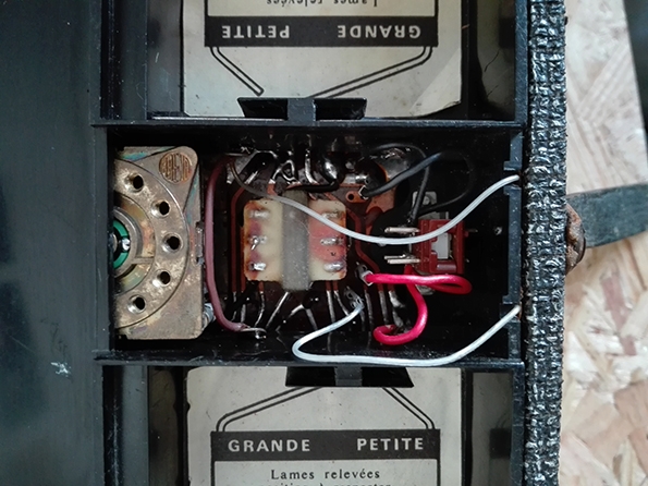

Est-ce que celà peut venir simplement des piles ? Est-ce que nos piles actuelles correspondent encore aux piles de l’époque ? Comment vérifier si la tension dans l’appareil est correcte, j’ai un multimètre, mais je ne vois pas quelles mesures effectuées sur cette appareil ancien. Enfin, si le soucis vient bien de l’alimentation, j’ai pensé la mettre sur secteur, seulement, avec sa particularité des deux boitiers piles séparés, je ne sais pas trop comment procéder, est-ce qu’une des pièces visibles correspond à un ampli ?

Deux causes me viennent à l'idée pour ce manque de puissance : réglages à revoir (FI, HF, condensateurs ajustables), ou un transistor défectueux.

commencez par regarder si un condensateur electrolytique n'est pas gonflé .... si oui remplacez-le !
Sur un apppareil de cette génération, les chimiques se déssèchent et ne gonflent pas !
Mais il faut quand même les changer...
Pas facile de faire un diagnostic à distance.
S'il n'y a pas (ou peu) de souffle avec le potentiomètre volume à fond, c'est très probablement une panne dans l'étage final (ampli bf).
Voir s'il n'y a pas une entrée auxilliaire au dos de l'appareil pour lever le doute sur la partie ampli en y injectant par ex une source audio style lecteur CD.
=> Si le son demeure faible, alim ou ampli en panne.
=> Son clair et puissant, panne en radio ou commutations
+1
Ne surtout pas commencer par (dé)régler les circuits HF et FI !
S'il y a une sortie "ligne" ou magnétophone, essayer de la relier à un ampli externe, pour mettre hors de cause (ou en cause) la partie HF/FI.
Si c'est OK à ce niveau, le problème provient bien de l'aval (ampli ou HP).
S'il y a une sortie écouteur ou HP extérieur, essayer d'y brancher un casque ou un HP externe (même avec un bel aspect le HP interne pourrait être décentré par exemple).
Voici le lien que je viens de donner à flyboat59, pour le même souci : http://www.econologie.info/share/partager3/13190520222fvBd8.pdf
Je pense qu'il est utile de faire cette vérification dans ce cas, avant d'entreprendre des choses plus délicates. C'est sans risque, et on ne dérègle rien.
