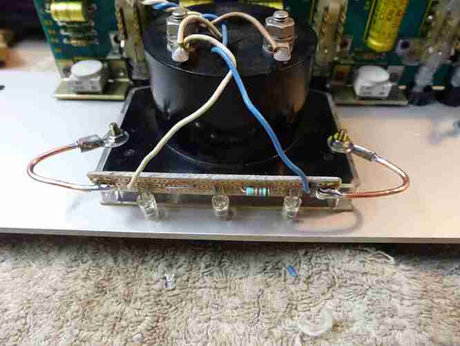

Puisqu’on est dans les LEDs. Pour remplacer une lampe introuvable de 18V sur un vumètre , voici 3 leds de guirlande chinoise et une résistance en série , sous 15V avec une consomation de qques mA.
Pour l’instant je n’ai pas retouché car pris par de nombreuses choses dont aussi remplir le GL…
La taille du boîtier semble efficace.
Je vois que 3 LEDs 5 mm donc si on veut gratter en puissance il faudrait utiliser des CMS afin d’optimiser éclairage sur le galva.
Là on est sur des réflexions non contrôlées avec des pertes lumineuses.
Voir également tension alimentation car si 18v et 3 LEDs autour de 3v autant de puissance dans la R que les LEDs…
Il existe aussi des petits circuits intégrés spécialisés à découpage, restent les pbs de rayonnements parasites induits! Suis aussi plus pour du simple que de la technologies complexe…et donc simple à mettre en oeuvre.
