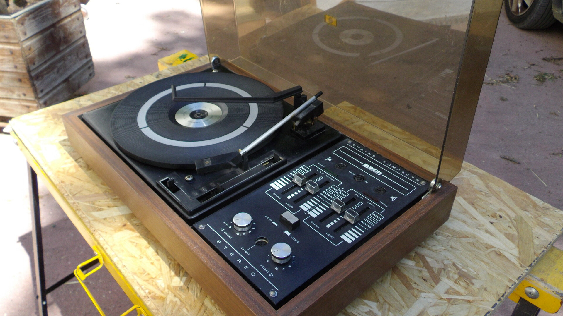

Problème sur couvercle plexi fumé

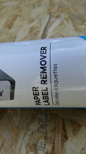

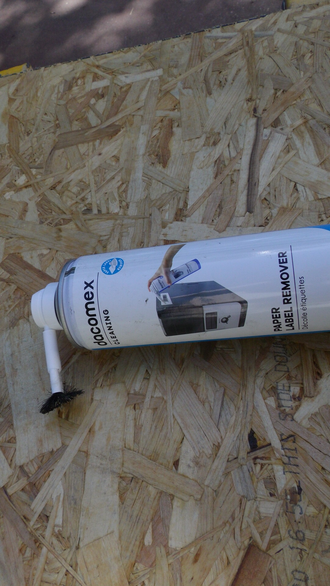

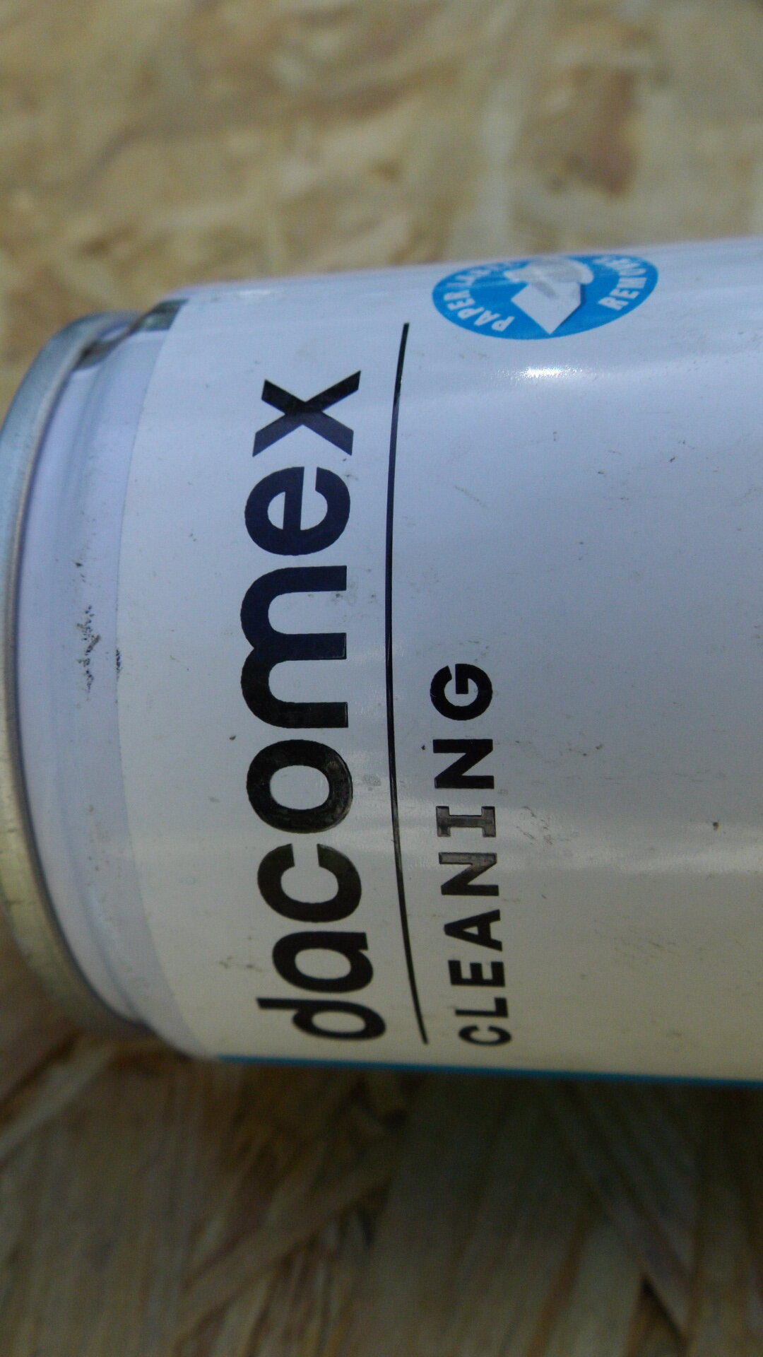

Bonsoir à tous. Je crois bien que j’ai trouvé le produit miracle ( en tous cas pour les traces de scotch ) . Il y a tout ( ou presque sur l’étiquette ) Le fiston me dit qu’il a trouvé ça chez Amazon. Mais je suppose qu’on peut le trouver ailleurs.
La méthode employée :

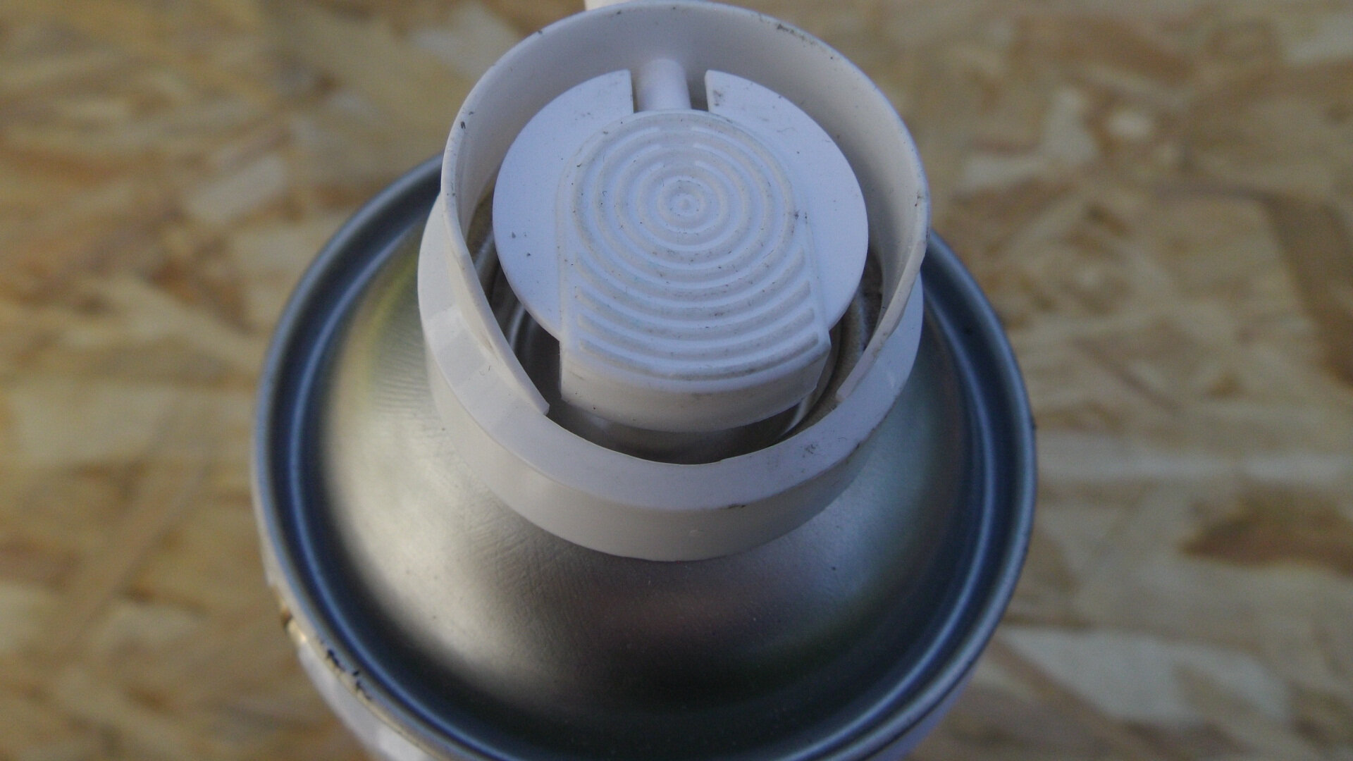

vaporiser un peu de produit à l’aide du pinceau incorporé, et laisser agir 3-4 minutes.
Remettre un peu de produit et, DE SUITE, essuyer avec un chiffon doux. S’il reste des traces, renouveler l’opération.
Une fois que les traces de scotch marron ont disparues, lustrer avec du Mirror.
C’est spectaculaire, ne demande que peu d’huile de coude (un minimum quand même hein !! ). Le résultat est bluffant. Je n’ai pas essayé sur d’autres matières. Mais sur le plexi, c’est nickel.

Voila sur Amazon… ça n’a pas l’air d’être ruineux !
Dacomex Décolle étiquettes 500 ml : Amazon.fr: Fournitures de bureau
