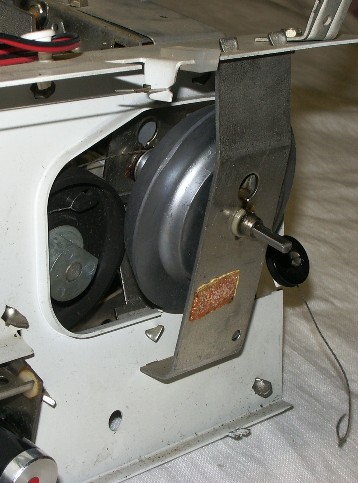

Bonsoir à tous,
Sur ce meuble Grundig como e /ST
La ficelle qui commande le CV et l’aiguille est cassée
qui à déja changée cette ficelle pour info car cela à l’air
pas pratique du tout
Merci pour le conseil et si possible un schéma
Michel

bonsoir
est-ce que le chassis est un cs100?
voici le dessin pour le como/d (chassis cs100)
je pense que c’est le bon chemin
un bol de camomille avant et bon courage
mais ça se fait
Merci François
C’est bien ce mème parcour de ficelle
celle en pointillé avait du etre changée car elle n’est pas de mème nature
que l’autre qui est hs est en ficelle
je vais donc mettre du fil de peche en kevlar, et ne pas s’ennerver
vue le temps dehors ca tombe bien
pour le chassis le mien est noté (Chassis 12) 8040
Michel
Bonjour Michel
Je viens de regarder sur mon KS720A c’est le même chassis même facade(cf site en dessous)
Le chemin indiqué est vu coté cadran, les enroulements correspondent.
On voit bien le sens pour démarrer sur le volant puis sur l’axe à droite.
Lorsqu’on tourne le bouton de sélection en horaire le volant tourne en antihoraire
à l’époque c’était un cable mais on peut remplacer par des produits plus récents.
j’avais écrit « mais ça se fait » mais … ce n’est pas du tout cuit!
bon courage
Bonsoir à tous
encore merci à Francois pour le schéma ficelle
finalement après une heure je viens d’arrivé à mettre les deux ficelles
un très très lèger graissage de la commande et de l’axe du CV et
tout va impeccable
après 2 heures d’écoute en FM ,crac le redresseur sélénium hs
et pourtant le condo est bon, donc 4007 et R de 120 et après essai j’ai
aussi changé les 2 condos de liaison grille ELL80 et formidable pour
l’instant superbe musique
pour aller plus loin si le schéma est disponible chez un passionné
je suis preneur …Michel
