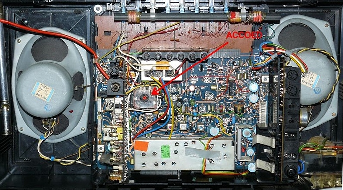

le Satellit 1400 est la version mono du 2400 (Grundig Satellit 2400, le miens) et sont donc très proches.
Regardez l’endroit pointé par la flèche en rouge. Si ça ne tourne pas lorsque vous modifiez l’accord, c’est que c’est désilodarisé quelque part. Normalement, pas grand chose à réparer.

Merci pour votre précieuse information. Comme je n’avais pas encore remonté le dos de mon appareil, il m’a été très facile de regarder cet endroit et effectivement de constater qu’il ne tourne pas. Mais comme le montre la photo que j’ai prise, je crois comprendre assez bien pourquoi, il semble être bloqué par de la graisse et complètement encrassé, ce qui se rapproche aussi de l’explication fournie par Jef28.

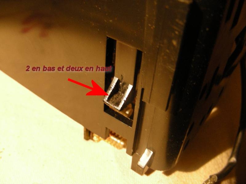

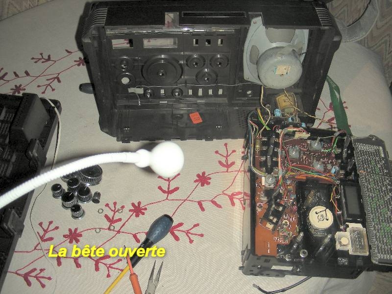

Bon, j’ai réouvert le bestiau :
1/ enlever les trois vis parker sous le boitier
2/ retirer le fond, débrancher le câble d’antenne (cosse)
3/ retirer les boutons de façade (pas les clefs) et les quatre écrous qui maintiennent les potentiomètres (img4)
4/ là, ça se complique : la platine électronique est enfichée dans 4 glissières (img2) à côté de chacune il y a une encoche de verrouillage (img2) Il faut soulever les loquets avec un tournevis enquillé dans chaque loquet (img3), le plus simple est de commencer par le haut et tirer la platine en même temps pour libérer le loquet. Le plus coriace des 4 est celui de gauche en bas.Si vous en avez, mettez un peu de wd40 au niverau des glissières, ça coulissera mieux.
5/ Une fois la platine extraite, déconnecter le bloc d’alimentation (en bas et à droite) et enlever le strap en shatterton pour donner du mou aux 4 cables HP.
Attention à ne pas prendre appui sur la barrre de ferrite sinon vous aurez trois morceaux de longueur inégale (même si ce n’est pas moi qui ai cassé le bâton)
Si la cifelle cadran n’est pas cassée, essayez de manoeuvrer le CV à partir du disque plastique blanc, si elle est cassée, alors là… bonjour la galère Triste… Mais on peut trouver le schéma de réfection.
