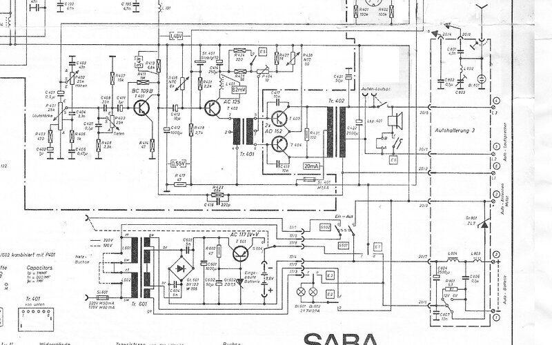

J’ai acquis un Saba transall de luxe E. Le son est parfait. Problème de conso excessif (+1A). Origine partie BF. Impossible de régler le courant de repos par P404.Courant Recommandé 20 ma. en réalité, 1a.mesuré Fusible SI enlevé.Au bout d’un moment, le AC117 de l’alim chauffe et fait baisser la tension d’alim. par sécurité.Impossible d’accéder à la partie BF, vu la compacité. Je fais appel à des techniciens plus qualifiés que moi ! Merci d’avance! … CDT

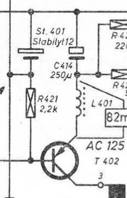

Si C414 fuit, la tension au curseur P404 monte et n’est plus réglable?
Il faudrait peut-être vérifier le Stabilyt 12
On doit trouver 1.48V à ses bornes.
