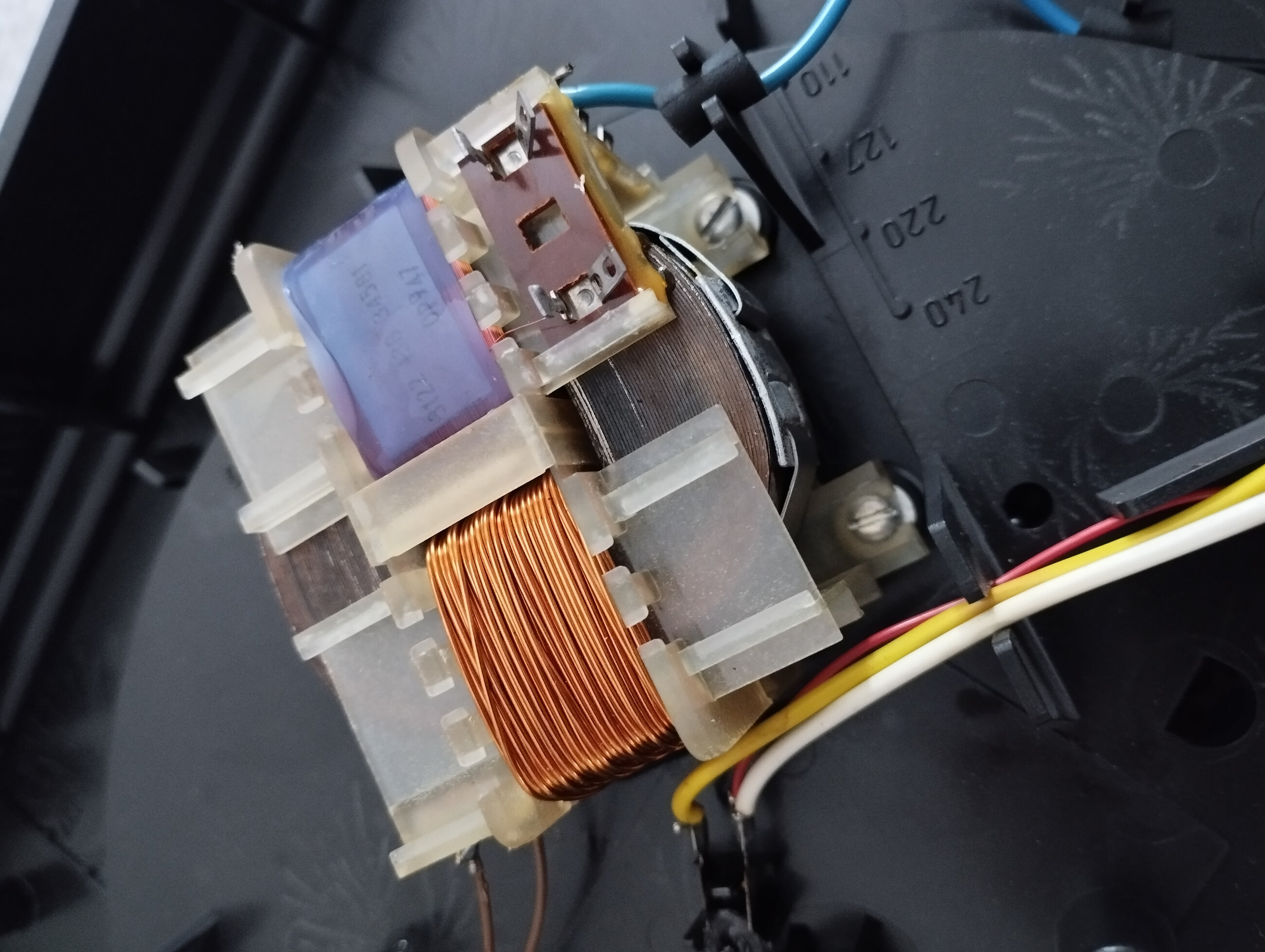

Avec mon fils , nous souhaiterions remettre en route ma platine disque philips 461 mais il est apparut une surchauffe du transformateur .
Auriez vous une idée de pourquoi ?

Bonjour @Dadou21 bienvenue chez les timbres de radio et autre electronique
c’est celle la ?
transfo qui chauffe
commencer par l’essayer a vide en debranchant son circuit secondaire
s’il chautte toujours il est mort
s’il ne chauffe plus il y une panne dans l’electronique qui suit le transfo
comment vous en êtes vous aperçu ?
Sur le schéma, F462 semble être un fusible thermique. Si c’est le cas, il est présent pour empêcher une surchauffe trop importante du transfo.
merci pour vos reponse , effectivment @Radiolo c,'est bien la meme platine
et oui il y as un fusible 2A 250v qui est crier je l’ai changer et le transfo a chauffer avant de griller l’autre fusible
alors fait la manip demandée test a vide du transfo
