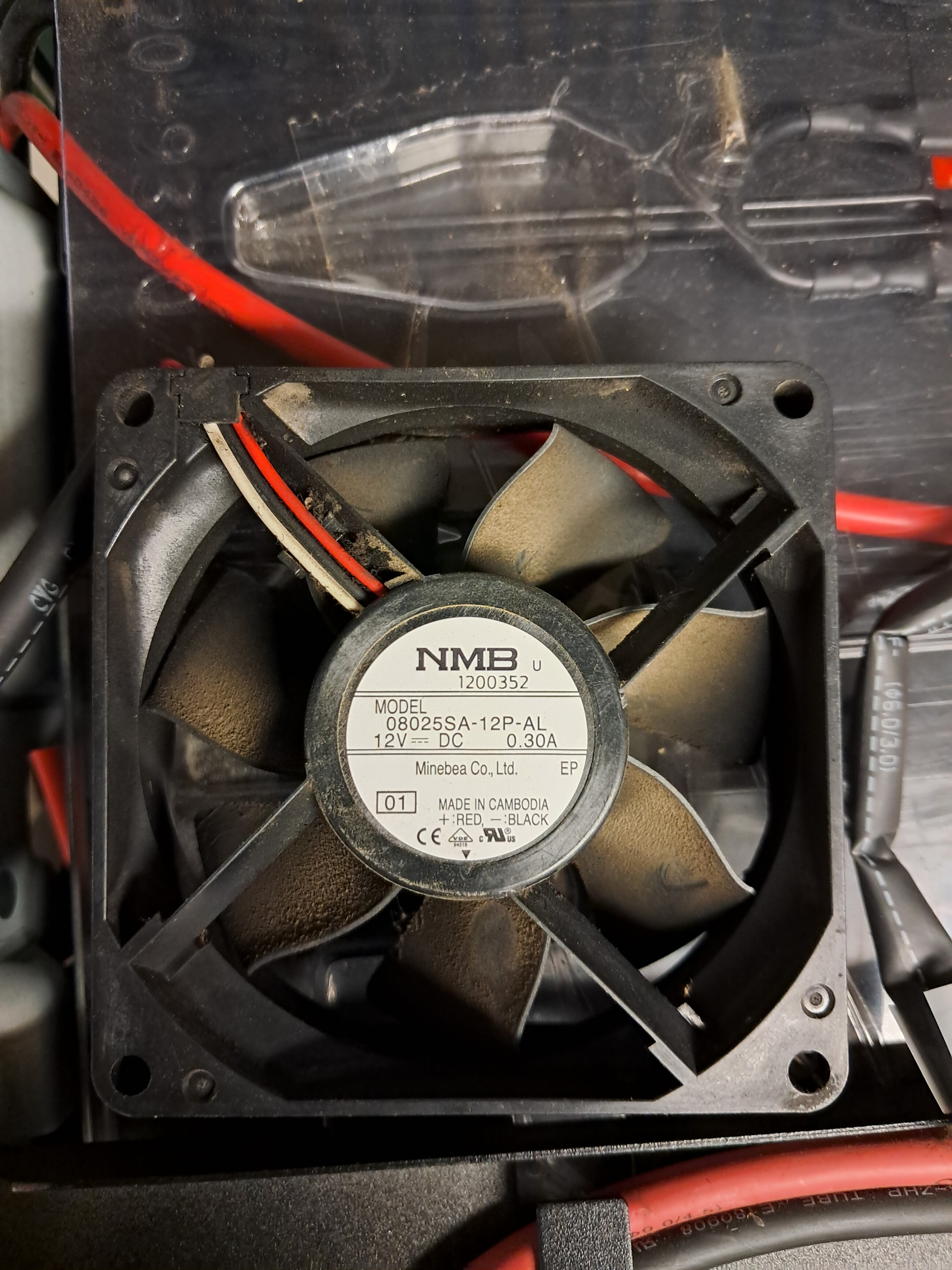

Je voudrais tester ce ventilateur mais je sais pas sur quel fils mettre le 12 volts
Fil rouge noir blanc,je n’ai pas trouvé d’info sur le net
Si quelqu’un a l’info sa serait super
C’est écrit sur l’étiquette du ventilo:
ventilo
rouge plus, - noir moins
Le fil blanc est sans doute un contrôle de vitesse.
Essayer de voir ce que ça donne d’abord en le laissant en l’air puis en le connectant au -.
Bonjour, c’est écrit dessus.
  • rouge + 12v
  • noir - 12v
  • le blanc doit servir d info pour la vitesse de rotation.
  • A+

Apres mise sous tension c’est bien les 2 ventilo qui sont HS
C’est sur un onduleur eaton 9 px 2200i
