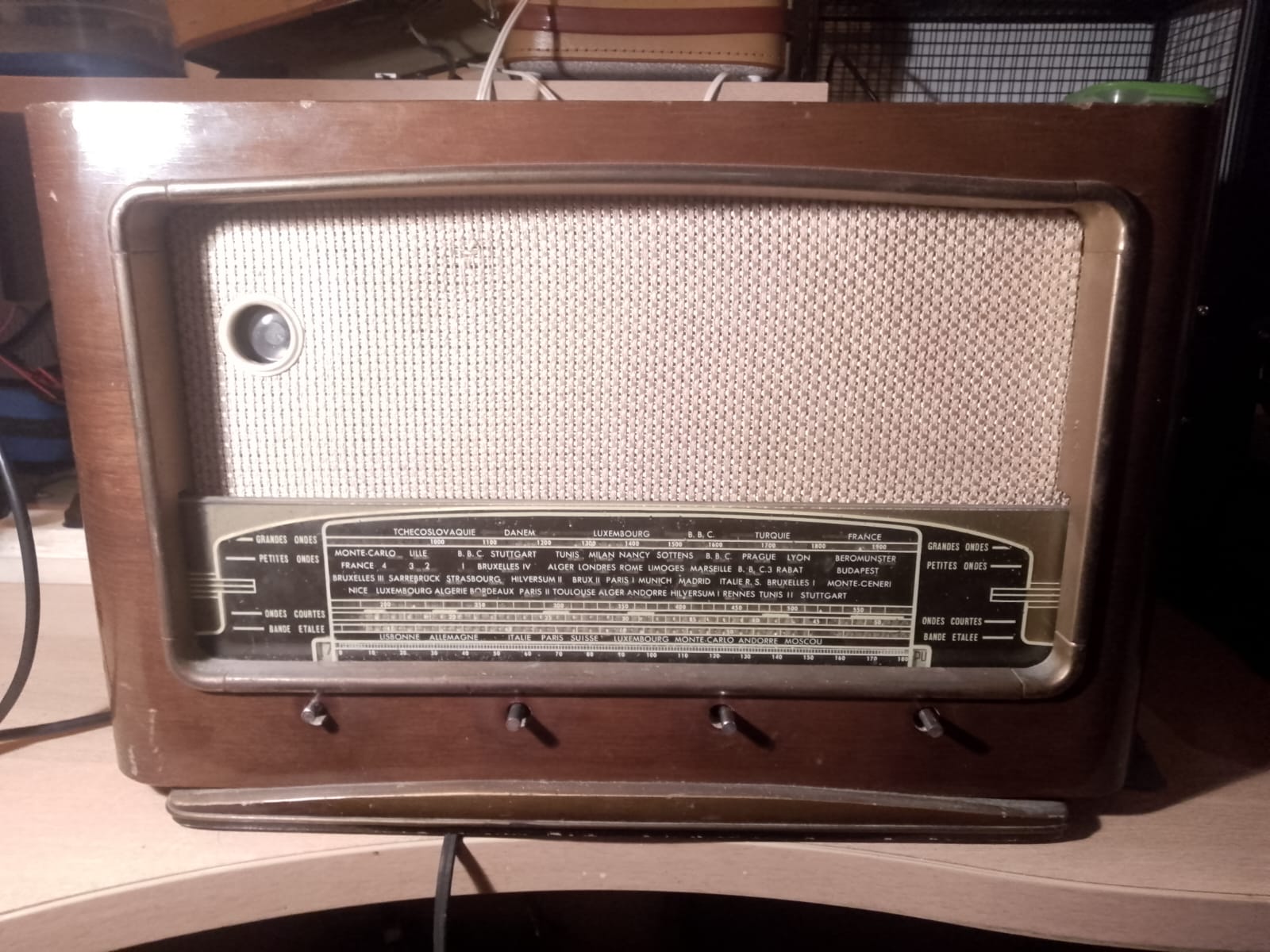

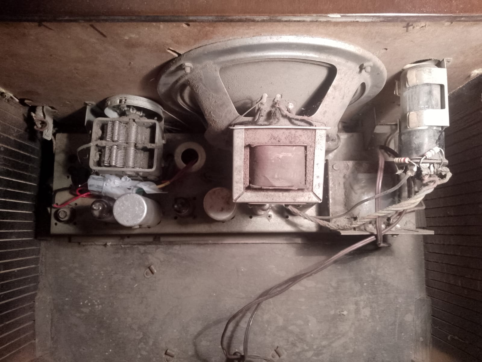

quelle est la liste des lampes et une photo de la face avant du poste et du chassis vu de dessus
Voici les 5 lampes : ECH81 (avec la motion 6AJ8 en plus) / 6BA6 / 6AV6 / EL84 / EZ80
Et voici des photos :
A noter un tourne disque sur le dessus.
Un grand merci pour votre aide !

Avant toute chose , il serait interessant de nettoyer cette chose
Comment peut on bosser sur un châssis aussi sale ,:joy::joy::joy:
4 « J'aime »
Isoler et maintenir en place des capas HT avec du ruban PVC d’emballage n’est pas la meilleure solution qu’on puisse trouver.

A vrai dire ils sont collés au châssis avec de la colle PVC. Que recommanderiez-vous ?

Merci à tous pour votre aide. Je suis le tuto de radioman33, j’ai remarqué une première chose étrange. Les sorties CHV du transformateur ne sont pas utilisés malgré que la lampe redresseuse émet une lumière orange au démarrage.
Le deuxième point est que lorsque je mesure la résistance au primaire du transformateur de sortie (cf. cercle rouge sur la photo), je trouve 1,5 kOhm et non 150 à 300 ohms.
C’est un HP a excitation ou a aimant pemanent
ta mesure ressemble bien a la bobine d’excitation
regarde le transfo de HP par dessous tu doit doit les fils du bobinage
Enfaite un des deux cables de la bobine d’excitation vient sur les broches de gauche mais l’autre cable de la bobine se connecte sur la broche tout à droite ou je retrouve bien 1,5 kOhm comme prévu. Par contre a gauche les deux cables jaune et bleu viennent bien des lampes et je mesure les deux broches a 1,5 kohm aussi alors que l’article de radioman indique entre 150 et 300 ohms.
