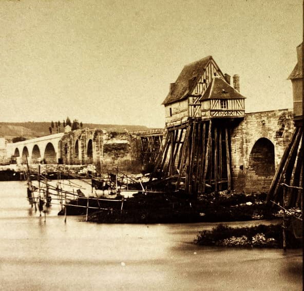

Il est même ancien vu les fenêtres typiques du 1er étage qui doit dater du XVIe siècle.

Au 19 ème siècle , à Pont de l’ Arche , il y avait encore des moulins à roue pendante sur la Seine , entre les arches du pont.
Les trois moulins de Pont-de-l’Arche ont disparu avec le pont médiéval en 1856. Depuis, ils continuent de peupler les lithographies.
http://pontdelarche.over-blog.com/article-les-moulins-des-anciens-ponts-de-pont-de-l-arche-xie-siecle-1856-etat-des-lieux-de-nos-connai-85892779.html

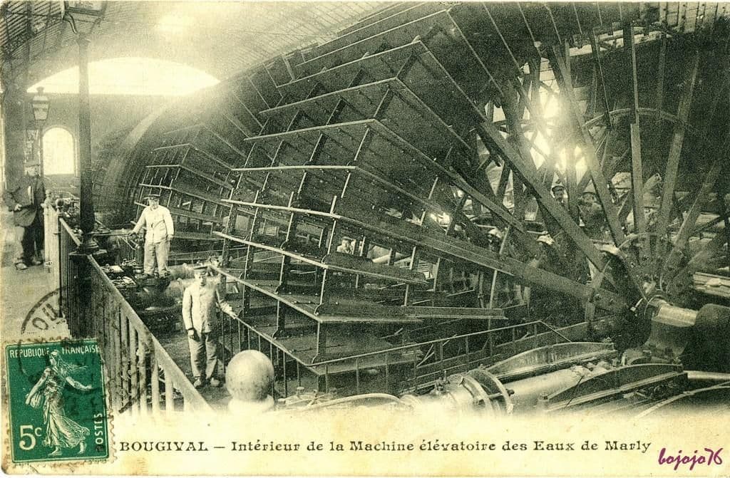

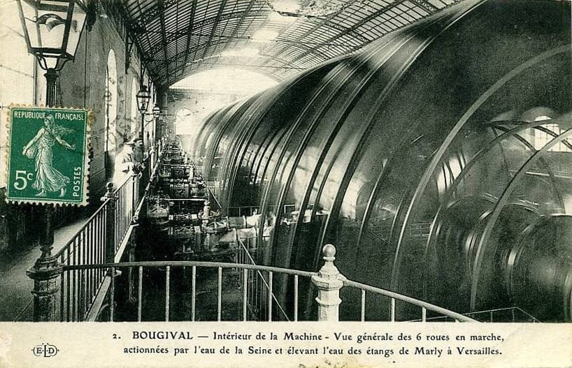

dans un domaine a peu pres identique il y avait la machine de Marly
Oui , mais la machine de Marly était faite pour actionner des pompes pour remonter de l’ Eau de la Seine , vers l’ aqueduc
qui l’ emmenait ensuite vers le chäteau de Versailles . Elle n’ a jamais fonctionné avec le rendement escompté .

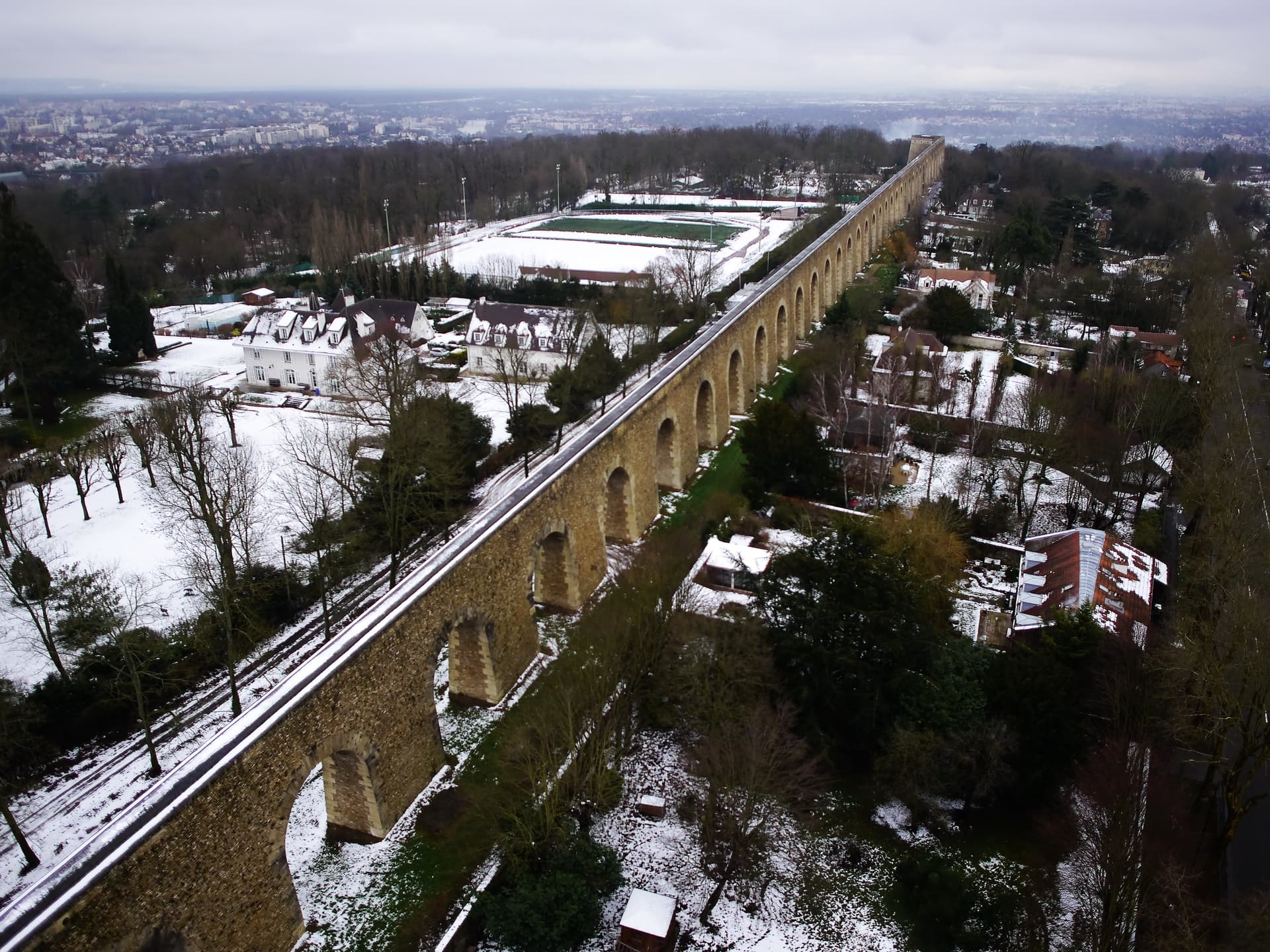

J’ ai habité 8 ans ( 1971 à 1978 ) à deux pas de cet aqueduc
l’ aqueduc actuel , vu du ciel , un jour de neige

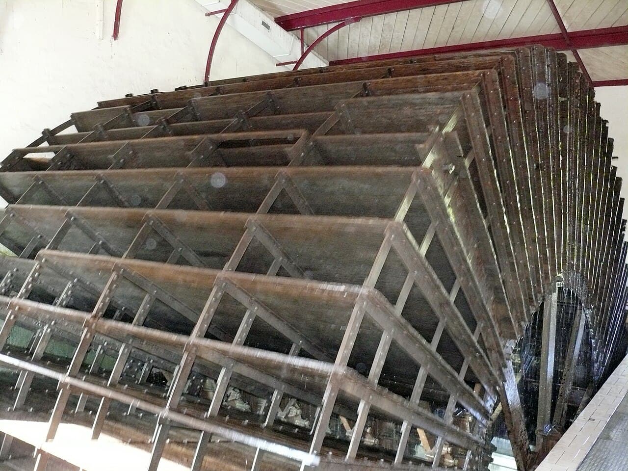

Pour avoir une idée de la puissance d’une roue à aubes, je vous soumets cet article tiré de Wikipédia.
Je connais cette usine, elle est à une dizaine de km de chez moi
L’usine de Trilbardou est édifiée à l’emplacement d’une ancienne usine de tréfilerie et de laminage, les établissements Languenard, qui puisaient leur force motrice dans une chute de la Marne de 80 cm. La ville de Paris racheta les installations et les droits d’eau après un incendie, ainsi que le moulin de Mareuil-lès-Meaux, dont elle supprima le barrage, portant ainsi la chute de Trilbardou à 1,20 m.
Compte tenu de cette faible hauteur de chute, mais de l’importance du débit de la Marne, une usine élévatoire alimentée par une roue hydraulique système Sagebien était parfaitement adaptée aux besoins, et cette technique, bien maîtrisée à l’époque, permettait d’obtenir un rendement énergétique de 85% à 90%.
Ce type de roues a comme particularité de posséder des aubes non radiales, de manière qu’elles soient inclinées à 45 degrés lorsqu’elles pénètrent dans l’eau, évitant ainsi de provoquer des chocs et des tourbillons qui réduiraient le rendement du système tout en nécessitant plus d’entretien du dispositif. Les pertes d’énergie sont donc réduites et l’eau travaille plus par son poids que par sa vitesse.
La roue Sagebien mise en œuvre, de 11 mètres de diamètre et 6 mètres de largeur, est la plus importante jamais construite, les roues de moulin habituelles ayant un diamètre de 4 à 8 mètres. Elle comprend 70 aubes en sapin de Lorraine, soit 28 m3 de bois, ainsi qu’un arbre métallique en fer forgé de 17 t, long de 11,50 m, reposant sur trois paliers suiffés et tournant à 1,5 tour par minute3.
Sur l’axe de l’arbre moteur se trouve un pignon de 100 dents, engrenant deux roues plus petites tournant, elles, à 5 tours par minute et qui entrainent par l’intermédiaire de quatre bielles quatre pompes foulantes/refoulantes conçues également par Sagebien.
La puissance de ce moteur hydraulique n’est que de 150 ch (environ 110 kW), ce qui semble faible aujourd’hui, mais suffit pour animer les quatre pompes, capables de déverser ensemble dans le canal, situé 15 m plus haut que la Marne, environ 320 litres par seconde dans de bonnes conditions de chute.
